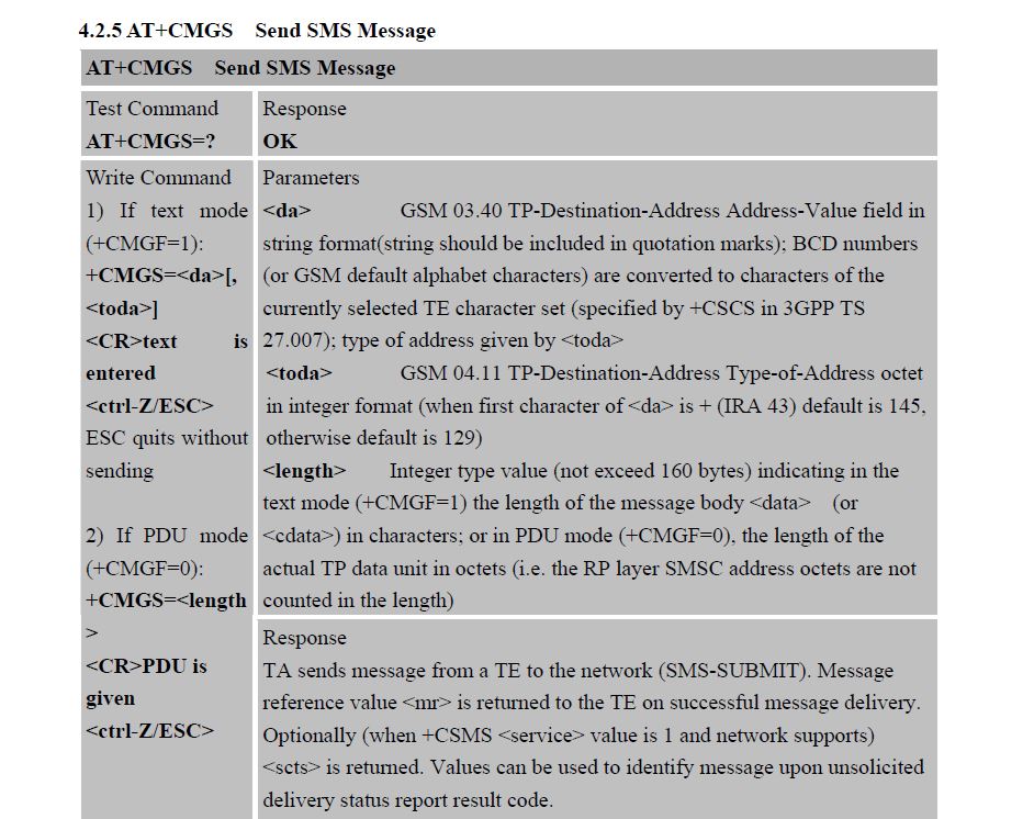

vielleicht habe ich ja ein Brett vor dem Kopf aber ich möchte nur zwei
GSM Module dazu bewegen ein paar Bytes auszutauschen. Also nichts mit
GPRS, HTTP oder anderen komplexen Diensten.
Die AT Befehle sind kaum mehr überschaubar im Manual.
Kann mir jemand sagen, wie ich Modul A dazu bringen ein paar Bytes an
Modul B zu senden so dass der uC an Modul B davon etwas mitkriegt und
diese dann mittels AT Commands ausliest? Das Senden von SMS etc kriege
ich hin, kein Problem. Aber eine sms besteht eben aus alpha Zeichen und
nicht aus Binärzahlen.
Gruss,
Christian

Wenn Du nur "ein paar Byte" übertragen möchtest, ist eine SMS doch kein
Problem. Dann kodierst Du die Binärwerte halt in z.B. 64 lesbare
ASCII-Zeichen. Buchstaben groß und klein plus die Ziffern plus zwei
einfache Sonderzeichen (z.B. + und -), fertig. Vier ASCII-Zeichen
kodieren dann drei Bytes bzw. 24 Bit.
Wieviel sind den "ein paar Byte"?

Naja, hätte ja sein können, dass es nicht nur den Text Mode gibt,
sondern auch einen Binärmode. Maximal 64 Bytes, 160 sind ja als 7 bit
möglich. Klar kann man auch jeden Binärwert als hex codieren oder Octal
und die dann einfach zurück wandeln.
Hm.... muss ich noch mal drüber nachdenken. Glaube da kann man echt nur
die Buchstaben, Zahlen und ein paar Zeichen versenden. Genau weiss ich
das nicht. Etwas mehr Platz, nämlich doppelt so viel würde ja das Intel
Hex Format brauchen. Dafür habe ich schon mal ne Routine geschrieben,
die das erzeugt und wieder decodiert.

Im PDU Mode (AT+CMGF=0) kann man doch 'encoding_type: 8-bit Octet'
setzen - oder meinst du etwas anderes?

Ein Octet ist nichts anderess als ein Byte, nur benutzt man diesen
Begriff bei Datenübertragungen.  Ich probier das einfach mal aus sobald
ich zwei Arduinos habe und lade die sim Karte dann mal ordentlich auf.
