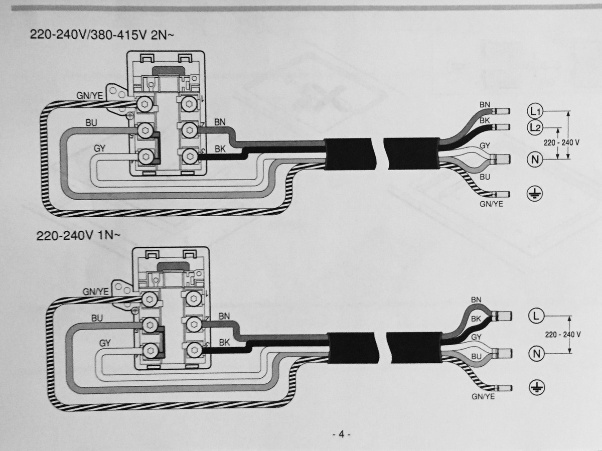

ich habe ein autarkes Induktionskochfeld (Bosch PXX675DC1E) gekauft, das
an zwei Phasen betrieben wird. Dieses soll zusammen mit einem einphasig
betriebenen Backofen an eine Herdanschlussdose (Merten MEG1010-9019)
angeschlossen werden. Backofen an L1, N, PE; Kochfeld an L2, L3, N, PE.
Die Anschlussdose besitzt zwei getrennte Zugentlastungen und ist mit
Dreileiter-WAGO 221-Klemmen ausgestattet, kann also für den Anschluss
zweier autarker Geräte verwendet werden. Mit dem Kochfeld wird eine
H05V2V2-F 5G2,5 Anschlussleitung geliefert.
Eigenartig finde ich die Abbildung in der Installationsanleitung des
Kochfelds (siehe Anhänge).

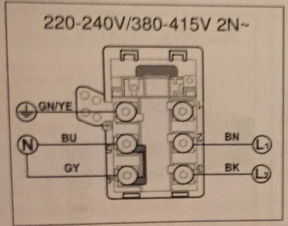

Dort wird vorgeschlagen, den Neutralleiter mit zwei Adern (Blau und
Grau) an zwei gebrückten Anschlüssen am Kochfeld anzuschließen und die
anderen beiden Seiten - so wie ich die Abbildung lese - gemeinsam in
eine Klemme an der Herdanschlussdose zu klemmen.
Ich sehe mehrere Gründe, die dagegen sprechen:
- Die vorgeschlagene Lösung weicht von den üblichen Leiterfarben ab
(grau an N zu klemmen).
- Zwei Leiter gemeinsam in eine Klemmposition an der Anschlussdose zu
stecken, halte ich für keine sichere Klemmung - unabhängig von der
Verwendung von WAGO 221 oder Schraubklemmen. Nach meinem Wissensstand
ist das bei beiden nicht zulässig.
- Weshalb überhaupt den Neutralleiter bis zur Dose doppelt ausführen?
Dass der Strom (bedingt durch die Phasenverschiebung) auf N nicht größer
wird als auf L1/L2, wurde hier im Forum schon mehrfach behandelt. Zudem
wird ab der Anschlussdose ohnehin mit einem N-Leiter weitergeführt.
- Wenn es nur darum geht, den in der 5-adrig ausgeführten
Anschlussleitung übrigen Leiter "irgendwo unterzubringen", halte ich
eine beidseitig mit Schrumpfschlauch isolierte Lösung für geeigneter:
Lieber ein Leiter korrekt geklemmt als zwei Leiter so halbwegs
angeschlossen.
Liege ich mit der Annahme richtig?
Es könnte durchaus sein, daß das als Vorschlag gedacht ist, um das Ding
an Einphasenwechselstrom zu betreiben, der mehradrig zugeführt wird. Da
dann keine Phasenverschiebung besteht, muss N dann mit doppeltem
Querschnittt ausgeführt werden.
Bei "richtigem" Drehstrom ist das natürlich wegen der Phasenverschiebung
nicht nötig.
Solche Einphasen-Installationen gibt es u.a. in Großbritannien, die
haben durchaus ziemlich fette einphasige Haus- bzw. Wohnungsanschlüsse.
Also: Verdrahte so, wie Du es für richtig hältst, und lass die
N-Leiter-Doppelung weg.

Diese Art des Anschlusses ist durchaus üblich. Dich stört jetzt also,
das der 2. Neutralleiteranschluss grau ist?
Hier gab es schon mal einen Thread, in dem der Elektriker angepranngert
wurde, weil er zum Herd ein 5x2,5 gelegt hatte und Blau und Grau sowie
Schawrz und Braun zusammen gefasst hatte, weil in der Wohnung kein
Drehstrom vorhanden war und der keine Leitung 3x4 oder so verwendet
hatte, um ein Umbau auf Drehstrom jeder zeit zu ermöglichen.
Ich sehe da jetzt kein Problem. Ob Die Wago 22x nun in jedem Fall das
aller Heilmittel ist, das sei mal dahingestellt. in einer normalen
Herdanschlussdose funktioniert das so wie es soll mit der
Doppelcrimpung. Wenn es Wago 22x sein sollt, dann kann man auch eine
dreipolige nehmen und die Crimpung entfernen?
Das Internet ist voll von "Wie schließe ich meinen Herd an", wenn man
nicht weiß was man tut, ist es am Ende ratsam jemanden zu beauftragen,
der es weiß.
Und Doppelte Klemmung in Form von Twin-Aderendhülsen sind im
Schaltschrankbau Standard.

Die funktioniert auch bei einphasiger Versorgung.

Bei WAGO 221 geht es nicht da der zweite Ausgang ja schon von deinem
Backofen belegt ist, also machst du es nicht. Du weisst ja auch, aß du
Drehstrom hast.
OP #5604043
Verstehe.
> nicht nötig.
Dreiphasenstrom ist bei mir mit Sicherheit vorhanden.
=> Kochfeld wird mit einem N-Leiter in der Wago 221 angeschlossen. Der
übrige Leiter wird isoliert.
Danke Euch für Eure Antworten.
