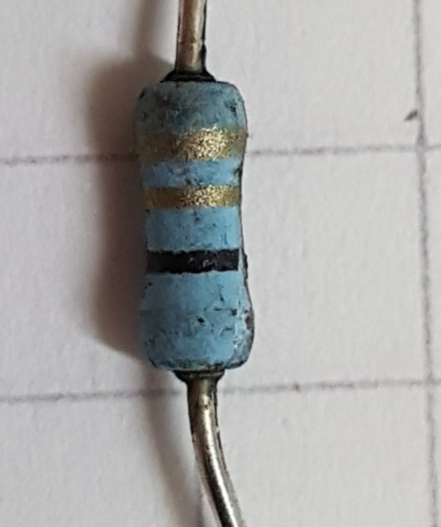

Hallo Was ist das für ein Widerstandswert? Kann mir jemand Helfen? Vielen Dank im Vorraus! mfg Klaus

Hallo Was ist das für ein Widerstandswert? Kann mir jemand Helfen? Vielen Dank im Vorraus! mfg Klaus 1 Ohm +/- 5% ?! Null Ohm, also eine Drahtbrücke. Nimmt man gerne bei einlagigen Layouts zum Überbrücken von Leiterzügen. Der erste Ring ist verdampft, der zweite verkohlt. Was sich mit Sicherheit sagen lässt ist, dass der Widerstand kleiner als 10 Ohm war und 5 Prozent Toleranz hatte. Jim M. schrieb: > Null Ohm, also eine Drahtbrücke. Sicher? Ich würde eher sagen da fehlt noch ein Ring, die Kontur kann man noch sehen. Wäre dieser Ring braun, wäre es der 1 Ohm. Ich bilde mir ein, man kann Spuren von braun sehen Handelt es sich überhaupt um einen Widerstand? denke es handelt sich um einen R aus der E24er Reihe, der 2. Ring ist schwarz, da bleiben für den 1. Ring nur 1=braun, 2=rot oder 3= orange damit ist der R 0,1 oder 0,2 oder 0,3 Ohm Ein Multimeter würde Klarheit bringen ... R unter 1 Ohm mit dem Multimeter..hmmmm meins kann das nicht Thomas S. schrieb: > damit ist der R 0,1 oder 0,2 oder 0,3 Ohm ha.. ist ja Gold nicht silber also 1,2,oder 3 Ohm Thomas S. schrieb: > R unter 1 Ohm mit dem Multimeter..hmmmm meins kann das nicht Selbst dieses 20€ Dingens kann 80 Milli Ohm anzeigen … https://www.amazon.de/Crenova-Automatisch-Prüfvorrichtung-LCD-Anzeige-Hintergrundlicht/dp/B01825GBK2/ Thomas S. schrieb: > R unter 1 Ohm mit dem Multimeter..hmmmm meins kann das nicht Wenn das Messgerät noch irgendwas unter 1 Ohm anzeigt, dann ist der eh' noch ganz. Und dann kann man ja mal eine Differenzmessung machen: was zeigt das Ding an mit kurzgeschlossenen Messtrippen? Und was mit dem Widerstand dazwischen? Lothar M. schrieb: > Wenn das Messgerät noch irgendwas unter 1 Ohm anzeigt, dann ist der eh' > noch ganz. > > Und dann kann man ja mal eine Differenzmessung machen: was zeigt das > Ding an mit kurzgeschlossenen Messtrippen? Und was mit dem Widerstand > dazwischen? Ja, das stimmt schon.. bin bei der Antwort noch von 0,1-0,3 ausgegangen.. habe es gerade getestet, mein altes Fluke 77 zeigt 5,6 Ohm an wenn ich die Messspitzen kurz schließe, jetzt werde ich mal meine Messleitungen testen

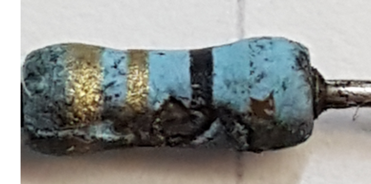

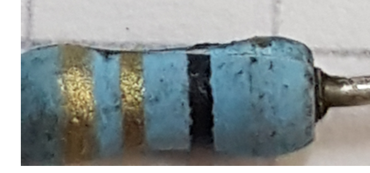

Hallo, Ergänzungen: nooch zwei Bilder. Der widerstand ist Verbrannt. Er stammt aus einer Heizdecke (BJ.2012 Beurer UB75) Es könnte ein Sicherheitsweidertand sein...? Er liegt direkt vone am 230V eingang Netzkabel. Es gab einen Defekt ( Kurzschluss ) in der Heizdecke durch knicken der Decke/ Drähte. Klaus

Klaus schrieb: > Er stammt aus einer Heizdecke (BJ.2012 Beurer UB75) Schmeiß die Heizdecke weg. Ich würde mein Leben nicht für eine Reparatur eines solchen Billigteils aufs Spiel setzen. Klaus schrieb: > Widerstand02.PNG Deutlich braun schwazz gold gold und das sind 1 Ohm 5%. Ja, es kann ein Sicherungswiderstand sein. Kaufe einen baulich gleich grossen.

Da der Körper Blau ist, ist es Induktionsarmer Typ, also kein Metallschicht! Der soll den Geist Aufgeben (Durchbrennen) können.

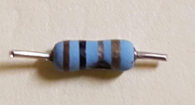

Hallo, so - habe noch einen aus einer anderen baugleichen defekten Heizdeckenregler. Er hat die Farbe braun/sw/ gold gold ich denke es ist ein 1Ohm +/-5% Widerstand Maße: 6mm lang, D=3,5mm => 0,2 - 0,25 Watt Vermute mal ein Sicherheitswiderstand. Wo bekommt man diese am besten? PS1: Ne Billige HeizDecke war das nicht. 70-80€ PS2: Habe mal testweise 1,6Ohm eingelötet. das Ding geht wieder!!!!! Klaus

Klaus schrieb: > Vermute mal ein Sicherheitswiderstand. > > Wo bekommt man diese am besten? Ersetze ihn durch eine richtige Sicherung. Antwort schreiben |
