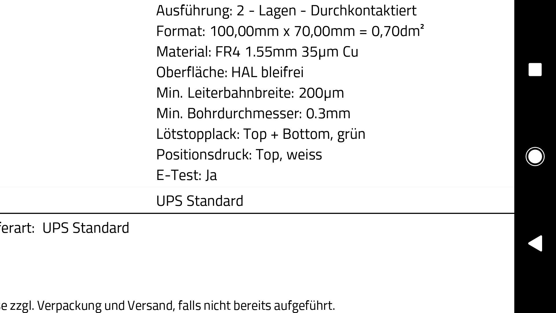

Ich hab da vielleicht mal ein paar blöde Fragen, aber ich verstehe da
manches nicht so ganz.
Also ich habe bisher meine Platinen selber geatzt und war bisher immer
mehr als zufrieden.
Nun wollte ich mal eine Platine "professionell" erstellen und hab dann
mal bestellt. Ich muss nun noch bestätigen aber ich glaube da ist noch
nicht alles ganz richtig.
Im Anhang mal ein Screenshot.
Also Lötstopp ist dieses Grüne auf den Platinen, das habe ich ja soweit
verstanden. Positionsdruck.. Da werden ja die Bauteile gedruckt.. Aber
das will ich so nicht so ganz...
CB ist mir da keine große Hilfe. Machen sie und schicken sie uns. Also
ich hätte da gerne Beschriftungen. Also bei Jumpern soll da stehen z. B.
5V GND 3V3 und sowas und nicht die Bilder der Gehäuse usw.
Wo / wie macht man das?
Betreff angepasst
-rufus
Dann der etest. Was ist ein E test? Was passiert da genau?
Dann FR4 1,55mm Material. Ist das das gleiche wie ich nutze? Ich nutze
die Foto positiven Platinen von Bungard. Bezogen über Reichelt, Pollin
und Co.
Vielen Dank schonmal.
P.S.: Was mir noch einfällt.... Wenn man schon bei einem Hersteller wie
MULTI-CB bestellt. Was sollte man da auf jedenfall "mitnehmen"? Also man
bestellt ja nun nicht jedentag eine Platine. Das ist ja schon sehr
kostenspielig... Daher, was ist das alles und was ist HAL usw!? Und was
wäre empfehlenswert für ein paar Euros mehr mitzunehmen!?

DU bestimmst, was gedruckt wird, und du siehst es schon im
Leiterplattenlayoputptogramm.
Wenn dir der Aufdruck nicht gefällt, ändere ihn.
Tobi schrieb:
> Was ist ein E test?
Überprüfung ob die Leiterplatte auch so geworden ist wie sie sein soll,
auf Unterbrechung und Kurzschluss bei besonders dünnen leiterbahnen bzw.
engen Abständen.
Kannst du bei Einzelstücken auch drauf verzichten wenn es extra kostet
und selbst mit einem Durchgangsprüfer machen, hast dann aber ein Problem
bei der Rückgabe, also selber flicken (Draht über Unterbrechung löten
bzw. Kupfernadel über Isolationsabstand durchkratzen).
FR4 "Epoxy Glasfaser" ist üblich, wenn die Platine durchkontaktiert
werden soll. Bei einseitigen Platinen (das ist das was du wohl selbst
herstellen kannst) ist FR2 üblich "Hartpapier" weil FR4 nur die
Werkzeuge ruiniert.

Das machst du in deinem Layout Programm.
Du musst dem Leiterplattenhersteller mitteilen welches Layer der
Positionsdruck ist. Was du alles in dem Layer drin hast, musst du dann
wissen und ggf. ändern.
Multi CB ist nur für gewerbliche Nutzer.
Ich finde die schon echt günstig. Bevor ich selber ätze bestelle ich
lieber dort.
Ich würde immer SMD Stencil's mitbestellen. Brauchste aber nur wenn du
weißt was das ist.
HAL = Hot Air Level
Da tragen die etwas zinn auf die lötpads auf. Lötet sich besser.

Ich habe das hier noch gefunden
https://www.multi-circuit-boards.eu/support/leiterplatten-daten/target-3001.html
Also da stehen da die Layer. Wenn ich das nun richtig verstanden habe
kann ich dort auch die DuKos etc. einstellen? Und das für den
Positionsdruck.... Also schreibe ich das da hin wie ich das stehen haben
will, und verschiebe und rücke etc. das und dann wird das so gedruckt.
Muss man da was beachten? Spiegelverkehrt oder sonstiges?
Ich nutze Target 3001!

Lade Deine Target Datei einfach bei pcb-pool hoch und Du siehst Deine
Leiterplatte genau so wie Du sie bestellst. Klickst Du Stopplack an wird
sie grün, klickst Du Bestückungsdruck weg, ist sie ohne weisse
Beschriftung etc..
Soll keine Werbung sein - kannst Dir ja die Parameter merken und wenn
alles passt genauso bei CB bestellen.
