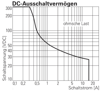

Ich möchte mit einem Relais eine Last von 48V / 10A sicher abschalten.
Im Datenblatt ist die Angabe "DC-Ausschaltvermögen" zu finden.
Demnach liege ich bei ca. 48V / 1,5A, was viel zu gering wäre.
Eigentlich ist es ja selbsterklärend, aber ist das die Angabe, die ich
brauche um beurteilen zu können ob die Kontakte abbrennen/kleben
könnten? Oder worauf sollte ich da achten?
Vermutlich ist das Relais komplett ungeeignet, ich will nur sicher sein.

Gast #5604353
Stefanus F. schrieb:
> Du musst in dem Bereich unterhalb der Linie bleiben.
Sogar bevorzugt mit 1-2mm Abstand.
Leider hat nicht jedes Relais ein Datenblatt mit solchen Angaben,
weshalb eine "wilde" Suche wohl länger dauerte. Ich schlage vor,
Du suchst nach besonderen DC-Lastrelais, aber so etwas wird evtl.
nur in Gabelstaplern oder ähnlichen Geräten gebraucht. Und Relais
für DC oberhalb 28-30V (=Lichtbogenbildung schon ohne "gefühlvoll
langsames Kontakt-Auseinanderziehen") sind einigermaßen teuer.
Man könnte die Kontakte eines z.B. 4fachen Kammrelais für 20VDC
seriell schalten, das hätte einen ähnlichen Effekt wie so ein
einzelner Schaltkontakt für 48VDC. Oder, kann man schon auch so
machen, mehrere Kontakte parallel schalten, um diesen Strom auch
zu erreichen. Man braucht dann allerdings kleine Stromverteilungs-
widerstände bzw. einzelne Zu- und/oder Ab-leitungen von und zu
der Relais-Batterie, um auch sicher den Strom zu verteilen. Ich
meine jetzt nicht nur 10cm... sondern wirklich einzelne Leitungen
über ein, zwei Meter parallel geführt. Meist sind Widerstände
(z.B. 0,1 Ohm) einfacher implementierbar... doch in beiden Fällen
empfehle ich, nur Kammrelais in Betracht zu ziehen, und nicht,
mehrere Relais zu parallelisieren. Denn beim Kammrelais schalten
die Kontakte weitestgehend gleichzeitig, allein schon "Hardware-
mäßig".
Viel Erfolg.

Gast #5604368
Michael B. schrieb:
> Das Diagramm ist ein Diagramm damit man aus dem Diagrann etwas
> herauslesen kann. Nicht damit man seine eigenen Verschwörungstheorien
> darin sieht wie in einer Glaskugel.

Gast #5604408
Michael B. schrieb:
> Bla Bla (heute ist sozusagen Freitag).
Ja, ich hätte besser "etwas darunter" geschrieben, statt
der bösen (und mit dem Format variablen) "1-2mm". Ich
dachte, die grundsätzliche Absicht wäre klar: Leichtes (!)
Overrating schadet nicht, muß man aber nicht zwingend.
(Deshalb das Wörtchen "bevorzugt", und nicht "unbedingt".)
Deshalb "bla bla"... na jeder, wie er drauf ist. Bla, bla,
man kann auch (wo-)anders abfrusten, bla, blabla, bla.
Den Rest kannst Du Dir aber schenken, denn der TO hat die
für ihn relevanten Werte ausreichend genau herausgelesen.
Wenn Du nicht fähig bist, brauchst Du eine Brille.
Gast #5604430
Ach ja, rein ohmisch?   Das gibt es nur in Datenblättern.
In denen steht meistens nur, welche Schaltleistung das Relais überlebt,
aber nicht wie oft. Da sollte man mindestens um den Faktor 2 von der
Kennlinie wegbleiben. Oder eine Angabe haben wieviele Schaltvorgänge bei
der Kennlinie gemeint sind.
Wenns ein Motor ist, kommen da als Komplikation Induktivität und evtl.
Generatorverhalten beim Abschalten dazu.
Rück mal raus mit der Information WAS als Last eigentlich vorhanden ist.
Gast #5604814
Dank3 für die Rückmeldungen! Hilft mir sehr weiter.
Die Versorgungsspannung kommt aus einem Schaltnetzteil, an dem ein Motor
angeschlossen ist.
Ich werd mich bei Tyco mal umsehen und auch in Richtung Schütz schauen.
Gruß Jonas

Gast #5611729
High Inrush-Current Relays habe ich bereits verbaut um die
Schaltnetzteile zu schalten.
Das Problem ist aber, dass es am Motor einen relativen langen Nachlauf
gibt, wenn ich die Netzteile primär abschalte, weil dort rel. große
Kondensatoren drin sind.
Ich hab mich jetzt für ein zusätzliches Schütz entschieden, was laut
Datenblatt bei DC-Motorlasten bis zu 60V 20A abschalten kann.
Ebenfalls im Rennen ist ein Solid-State Relais, welches aber doppelt so
viel kostet.
Danke für eure Hilfe!
