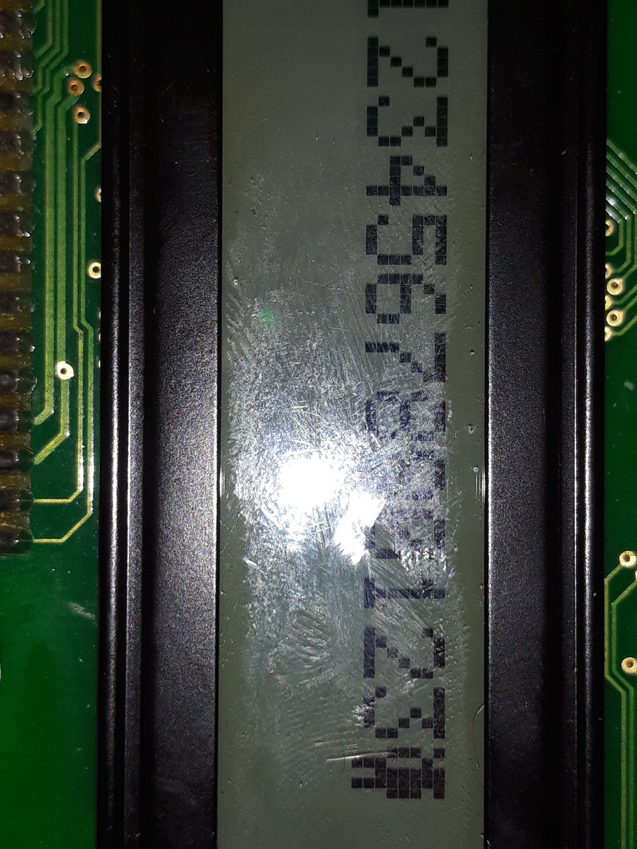

Jetzt der nächste Murks!
Siehe bild:
Das letzte Zeichen kommt von alleine mit wenn ich das serialDisplay
Beispiel nutze und die zahlenfolge eingebe.
-> Einstellung des seriellen Monitor! ZEILENENDE=Kein ZEILENENDE.
Was zum Teufel stimmt da nicht?
Beim Hello World also dem simpelsten Beispiel bekomme ich zb. Nur das H
von Hello World angezeigt. Aber sonst nichts!
von STK500-Besitzer (Gast)
Das könnte dein Stringende-Zeichen sein.
von Kilo S. (kilo_s)
Ja war es auch.
Aber selbst beim Hello World nur H und dann nichts mehr?
Ich Tausch mal den Arduino. So blöd das klingt aber die chinadinger
haben ab und an anscheinend Eigenheiten.
Es ist das Beispiel aus der Lib. Abgesehen von der Adresse würde nichts
geändert.
Hmmm Komisch!
Mir der Lib gehts nun!
-> https://github.com/duinoWitchery/hd44780
Es lag wohl an der print funktion der alten Lib.
