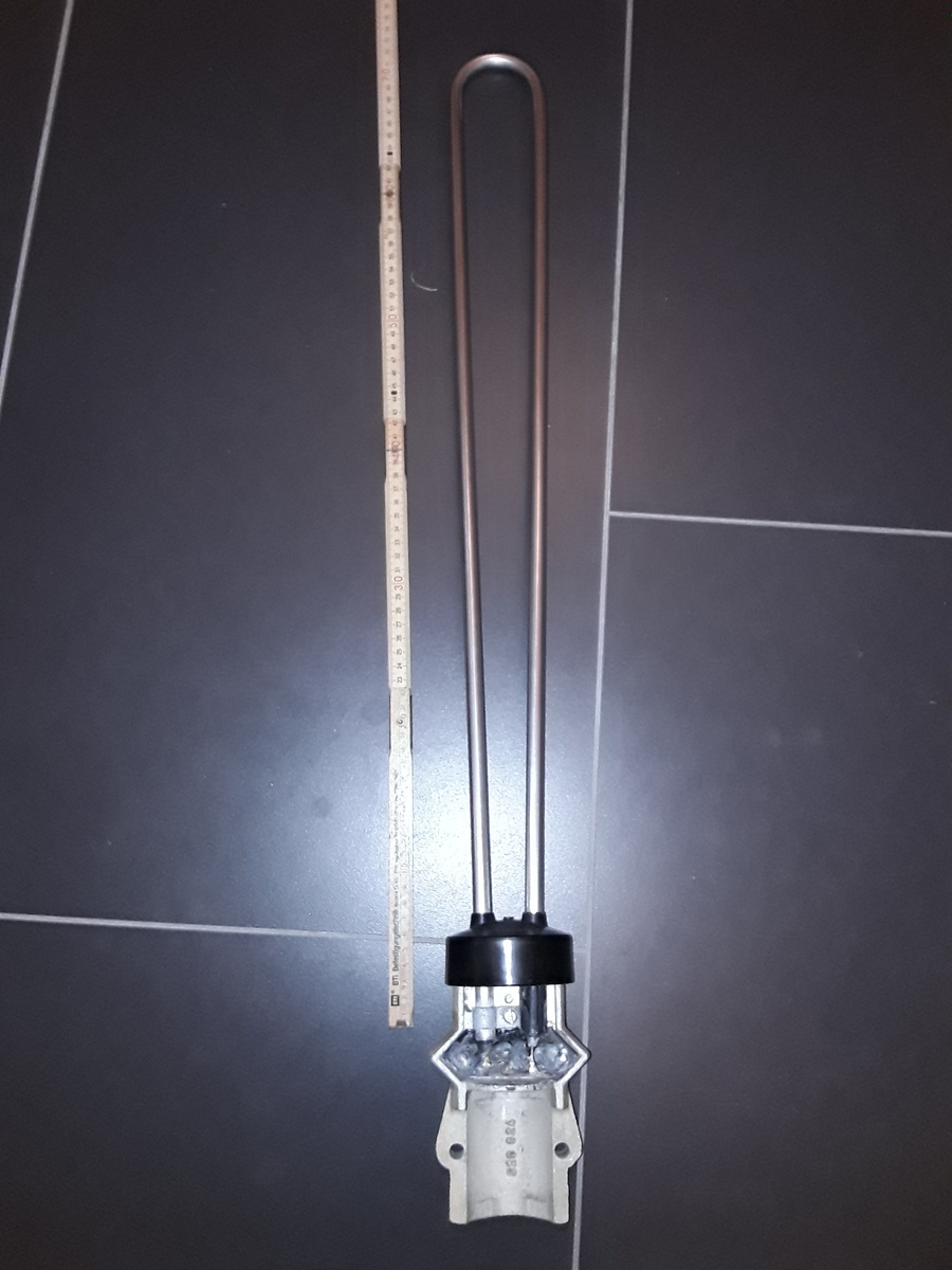

ich habe hier eine Feststationsantenne von Kathrein. 4m-BOS-Band. Diese
hat einen Defekt, was sich als hohes SWR >> 10 bemerkbar macht. Wenn man

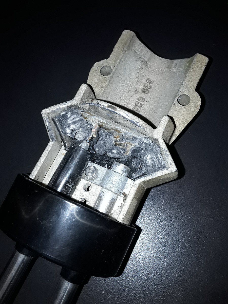

das Gehäuse öffnet ist der untere Teil mit einer schwarzen Masse
vergossen . Ich habe mittels Fräser due wichtigsten Bestandteile
freigelegt.
Mit geht es darum zu verstehen, wie diese Antenne
HF-technisch funktioniert.
Über eine N-Buchse, deren Schirm auf das Gussgehäuse geht, wird der
Innenleiter über ein Messingstück zum linken "Rohreingang" geführt. Es
sieht aber so aus als würde er nicht einfach auf das Rohr geklemmt,
sondern durch ein Dielektrikum umgeben innerhalb des Rohrbügels bis zum
rechtennAzsgang geführt. Das dort austretende Dielektrikumsende endet
nach ein paar Milimetern und der massive Kupferinnenleiter wird bis zum
Antennengehäuse geführt und ist elektrisch dort mit dem Gussgehäuse
verbunden.
In der Energietechnik würde man das als Kurzschluss bezeichnen .

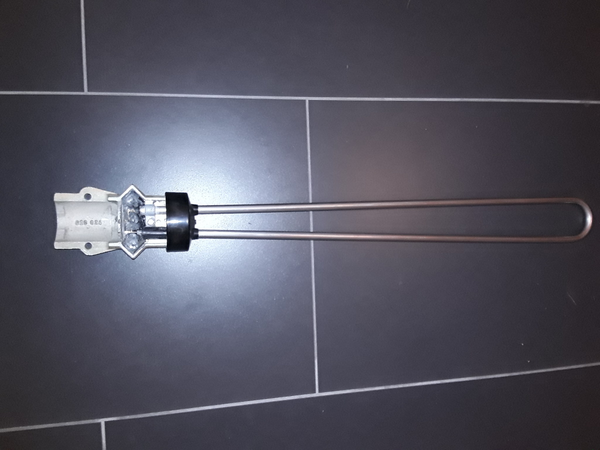

Die Länge des Rohrbügels beträgt jeweils ca. 70cm gerade Strecke + 10cm
oberer Rundbügel . Also Gesamtlänge 150cm.
Im Füße und keine Kondensatoren verbaut. Einzig die breit und flach
ausgeführte Verbindung vom Innenleiter zum Eingang linkes Rohr liegt in
einem Teilstück parallel zum Gussgehäuse.
Ich werde den Gussfuß noch weiter ausfräsen.
Wer kennt diese Konstruktion. Von was ist diese Antennenkonstruktion
abgeleitet? Ich möchte den Antennentyp gerne verstehen. Durch welche
Konstruktionsmerkmale  erreicht man hier den 50 Ohm -Wellenwiderstand.?
Anscheinend war die Antennenanpassung gezielt wellig um im Unterband und
Oberhand jeweils bessere Anpassungen an 50 Ohm zu erreichen. Mit welchen
Konstruktionsmerkmalen kann dies hier erreicht worden sein.
Nutzfrequenzen 4m-BOS sind gemittelt ca. 76MHz und 86MHz.
Grüße
Marco
Auch in der HF Technik bezeichnet man dies als Kurzschluss.
Nur mit dem Zusatz: Ausgangsseitig.
Das Interessante ist das der Kurzschluss am Ausgang am Eingang als etwas
ganz anderes Erscheinen kann. In der Hochfrequenz sind, sofern sich die
länge von Leitern/Antennen in ähnlichen Größenordnungen wie die
Wellenlänge bewegt (oder viel länger ist), Strom und Spannung nicht
gleichmäßig über den Leiter verteilt sondern es gibt Strom-/und
Spannungsmaxima und -minima.
Dies kann man zu Anpassungszwecke ausnutzen und so durch setzen von
Kurzschlussbrücken an den richtigen Stellen eine bestimmte
Eingangsimpedanz erreichen. (Tatsächlich findet man solche
"Kurzschlüsse" in verschiedenen Variationen bei vielen Antennenarten.
Wenn man mit dem Multimeter misst zeigt das auch tatsächlich einen
Kurzschluss an, bei Betriebsfrequenz sind es aber plötzlich 50Ohm...)
Wenn du z.B. ein 50 Ohm Koaxkabel von 50cm Länge nimmst, das eine Ende
offen lässt und am anderen Ende mit einem Netzwerkanalyzer die Impedanz
bestimmst, dann würde dir der Netzwerkanalyzer für 150Mhz einen
Kurzschluss anzeigen. Obwohl das Ende doch offen ist. Und wenn du das
ende dann wirklich kurzschließt zeigt der Analyzer auf einmal "Impedanz
Unendlich" an. (Auf die 50 Ohm des Kabels kommt es dabei NICHT an, das
war nur ein Beispiel, es klappt auch mit einem 75Ohm Kabel, 93 Ohm Kabel
oder was auch immer für ein Kabel)
Die ganze nennt sich Leitungstransformation, das ist eine Sonderart der
Impedanztransformation und fällt in den Bereich der Leitungstheorie.
https://de.wikipedia.org/wiki/Leitungstheorie#Leitungstransformation
Woei es aber sein kann das dieser Kurzschluss hier gar nichts mit der
Anpassung zu tun hat sondern dieser auf die HF Eigenschaften überhaupt
keinen Einfluss hat weil er sich vielleicht im Spannungsminimum befindet
und der einzig nur dem Blitzschutz/der verringerung statischer
Aufladung/Prasseln dienen soll. Müsste das im wachen Zustand mal
überschlagen ob das mit dne Abmessungen hinkommt.
Die Impedanz wird zu einem deutlichen Anteil bei dieser Antenne durch
die lage bzw. dem Winkel der Radials bestimmt. Je nachdem wo der
Kurzschluss jetzt elektrisch tatsächlich sitzt trägt er ebenfalls zur
Impedanz bei oder auch nicht.
Wichtig für eine klare Aussage wäre zu wissen an welcher Stelle der
"innenleiter" das erste mal elektrischen Kontakt zum Strahler hat. Das
er einfach nur isoliert durchgeleitet ist glaube ich nicht. Dann müsste
das schon ein Plastikrohr sein und es ist ja definitiv Metall.
Falls das nicht tatsächlich schon am Rohranfang ist, so würde ich doch
annehmen das irgendwo im Inneren des Rohrs dann eine Verbindung besteht.
Möglicherweise im Scheitelpunkt?
Carsten

Bei der Antenne handelt es sich um eine "Gefaltete Groundplane", also
ein halber Faltdipol oder Schleifendipol mit einem Fusspunktwiderstand
von ca. 145Ohm. Am Antenneneingang befindet sich eine Anpassschaltung.
Der Ausgang der Schleife liegt auf Masse.
> Gruß
> Carsten
Ist definitiv BOS 4m.
Danke für die ausführlichen Informationen. Habe schon vermutet, dass
hier der Effekt Kurzschluss, Offen am Ende in Bezug auf Leitungslänge
eine Rolle spielt oder spielen kann.
Auch das Thema Blitzschutz "DC-geerdet", statische Aufladung  kann bei
der Konstruktion dieser Standard-BOS-Antenne eine Rolle gespielt haben.
Ich habe einen HP8591, aber noch keinen Richtkoppler um in die Antenne
hineinzumessen. Einen VNWA auch nicht. Dann könnte man hier schön
"spielen". Ich gestehe aber, dass hier die Theorie noch nicht so präsent
ist.
Werde die Antenne noch weiter demontieren um abschließend sagen zu
können, wo was miteinander verbunden ist. Oder wo vielleicht eine
Kapazität sich versteckt, die als solche nicht direkt erkennbar ist.
Ich schmeiß den Fräser noch mal an.
Mit viel auch wieder ein, dass der Winkel der 3 Radials nach unten
Einfluss auf den Fußpunktwiderstand (heisst das so?)  hat.
Frage: Angenommen ich möchte die Antenne wieder vergießen, was nehme ich
da. Wo bekommt man das her? Reich... vielkeicht, Conr...  Das schwarze
Zeug war trocken und sehr fest.
Grüße
Marco

Wo wäre die Anpassschaltung zu suchen?  Spülen, Kondensatoren sind als
klassische Bauteile im Fuß nicht vorhanden. Nur der Innenleiter wird
flach und breit ca. 1,5cm in ca. 1cm parallel zum Gussgehäuse einmal
geführt.

Es wuerde mich mal interessieren ob diese Antenne inzwischen - wenigstens versuchsweise - betrieben werden konnte mit brauchbarem SWR.
Was die zuvor erwaehnte Hochohmigkeit am Speisepunkt angeht: Ja, lambda/halbe wuerde das hochohmige Antennenende am Speisepunkt spiegeln, ABER: dann ist das Antennenende offen - hier ist es geschlossen. Somit wuerde ich tippen: der Eingang ist niederohmig - oder ?
Ich werde aus Schweissdraht mal sowas fuer 145Mhz zurechtbiegen und mich - so hoffe ich - in den naechsten Tagen mit dem Ergebnis melden...
73 Juergen
#7488388
So wie der Verfasser das beschrieben hat, und wenn die Bilder genauer betrachtet werden, handelt es sich darum. Eine Lambda/2 Koaxleitung (ein Rohr sieht halt professioneller aus) kann zur Symmetrierung verwendet werden und ist damit ein Balun. Balun = balanced unbalanced
