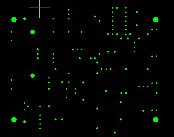

ich versuche gerade aus den Excellon Daten GCode Datein zu machen. Nur
ist mir jetzt aufgefallen, dass im Excellon File manche Löcher einfach
fehlen.
z.B. beim T4 sind alle Löcher da, bei Q5 fehlen Basis und Emitter.
Das Bild habe ich direkt aus Flatcam als SVG exportiert.
Woher kann so etwas kommen? Ich denke nicht, dass das Problem von Eagle
kommt, die Leiterplattenhersteller haben meine Platinen bis jetzt ja
auch ohne Probleme hinbekommen. Gibt es noch andere Möglichkeiten die
Löcher zu Bohren als mit diesen Excellon Files ?
Danke und viele Grüße
Peter

OP #5606359
danke für die Antworten.
Hier die Excellon Datei und das BRD File aus Eagle.
Liegt es dann vermutlich an Flatcam? Wenn ich mir den von Flatcam
generierten Gcode anschaue, dann fällt mir als erstes auf, dass die
Koordinaten überhaupt nicht passen. Die Platine ist ja nicht mehr als 10
cm breit, ich verstehe nicht, wie Flatcam da auf 60 cm kommt.
Peter

Gast #5607504
michael_ schrieb:
> ist sicher ein mm Zoll Problem!
Das auch, läßt sich in FlatCAM aber manuell einstellen.
Vor allem aber ignoriert FlatCAM die Formatangabe und geht von zwei
Nachkommastellen und führenden Nullen aus. Tatsächlich sind es aber 3
Nachkommastellen ohne führende Nullen (dafür mit trailing zeros).
Für die meisten Koordinaten (die mit 6 Stellen) läßt sich das mit einem
Skalierungsfaktor von 0.1 erschlagen, die mit 5 Stellen sind dann aber
immer noch um den Faktor 10 verkehrt.
Gast #5690793
ich habe mehrere Stunden mit der Analyse von Excellon-Files verbracht
und bin manchmal über den Hinweis, dass man auf der Commandline von
FlatCAM
set_sys excellon_zeros T
machen soll, gestoßen.
Ich konnte es nicht glauben, aber einfach mal gemacht und es hat Wunder
gewirkt...
