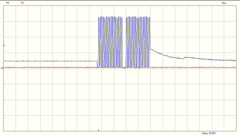

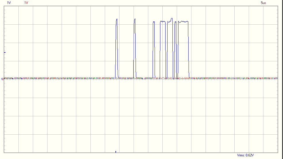

Ich versuche einen Sensor mit dem SPI im Half-Duplex Mode auszulesen,
jedoch ist das Verhalten nicht wie erwünscht. Wenn ich im Full-Duplex
bin, MISO und MOSI kurzgeschlossen, dann sendet er mir richtig, jedoch
kann er natürlich nicht empfangen, aber ich kann das empfangene mit dem
Oszi hinter dem seriellen Widerstand auf der Leitung (470Ohm) messen. Im
Half-Duplex Mode (initialisiert mit CubeMX) scheint das ganze aber nicht
mehr zu funktionieren, es ist fast so, als würde irgendwas die Leitungen
extrem Hochohmig machen. Der uC ist ein STM32F410. Jemand eine Idee, was
da los ist? Der ungebrauchte MISO Pin im Half-Duplex wird übrigens als
Default belassen, aber auch eine Konfiguration als Input hat leider
nichts gebracht.

#5605155
Hattest Du etwas anderes erwartet? Im Halbduplex Mode treibt der STM
seine Datenleitung nur genau dann wenn er auch was sendet, sonst nicht.
Einzig die Clock sieht merkwürdig aus, als würde die GPIO
Initialisierung nicht so ganz stimmen. Aus Versehen auf Eingang
gestellt? Selbst dann müsste es eigentlich ausreichen die Pulldowns in
der GOIO Config einzuschalten, da Dein SCK Idle Pegel ja offensichtlich
"Low" ist.
