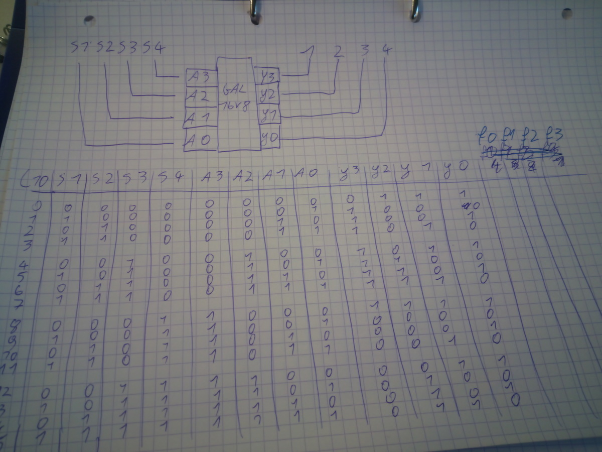

Hier mal die Wahrheitstabelle. bei F0-F3 soll am ende wieder das selbe stehen wie bei A3-A0

Wenn S1..S4 an A0 ... A3 angeschlossen ist, wieso steht dann in der Tabelle unterschiedliches? Und wo soll f0 ... f3 angeschlossen sein? Es bleibt unverständlich.

Paul M. schrieb: > Hier mal die Wahrheitstabelle. Was denn nun? +/-8 oder +/-7
Peter D. schrieb: > Was denn nun? > +/-8 oder +/-7 Wenn Y gegeben ist und A raus kommen soll, muss man minus 7 rechnen.

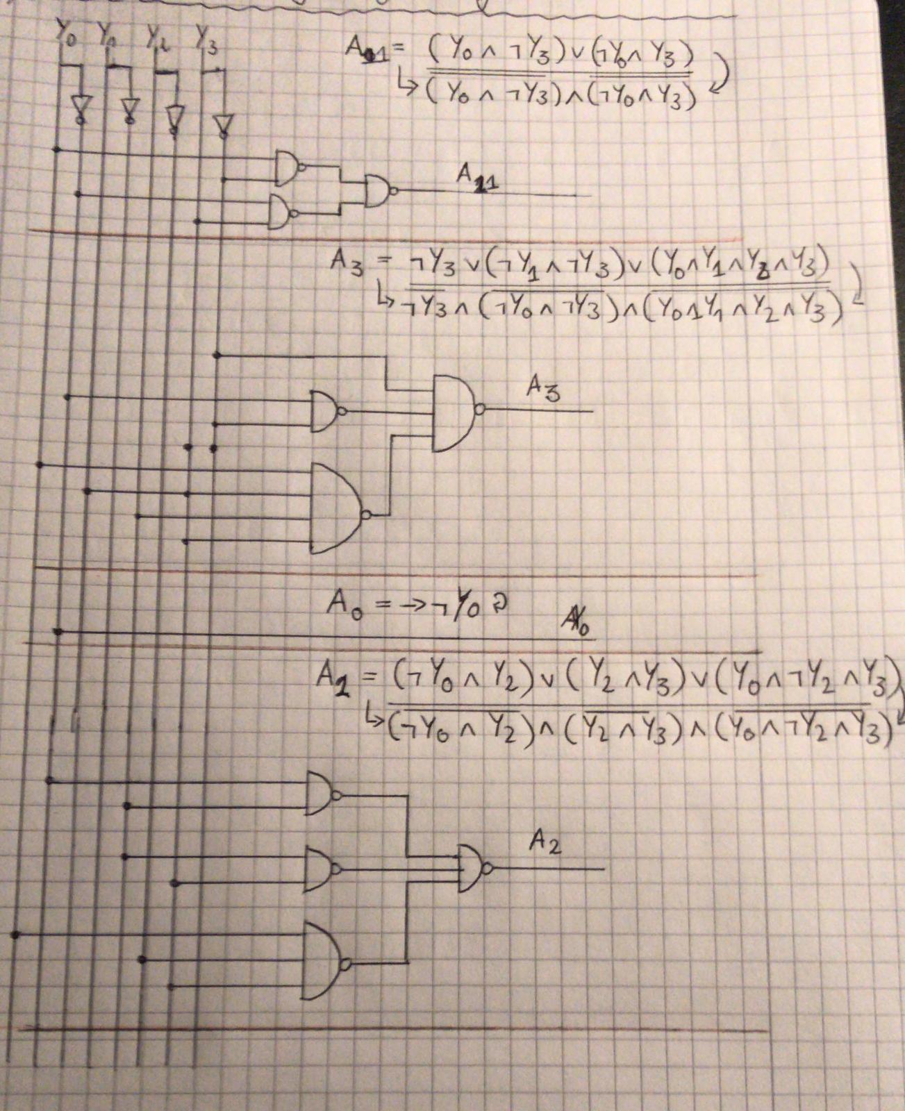

Habe von jemandem die Lösung gesteckt bekommen (siehe Anhang). Jedoch bin ich mir nicht sicher wie man von dem Funktionen welche man aus den KV-Maps zieht auf die umsetzung in NAND kommt.
Paul M. schrieb: > Es dürfen nur NAND Gatter verwendet werden pro Signalweg > Maximal 2x Wie verträgt sich das mit der Lösung? Paul M. schrieb: > umsetzung in NAND kommt Die Aufgabenstellung verlangt die Anwendung des DeMorgan'schen Gesetzes.
Mario M. schrieb: > Paul M. schrieb: >> Es dürfen nur NAND Gatter verwendet werden pro Signalweg >> Maximal 2x > > Wie verträgt sich das mit der Lösung? > > Paul M. schrieb: >> umsetzung in NAND kommt > > Die Aufgabenstellung verlangt die Anwendung des DeMorgan'schen Gesetzes. Hallo, also die Stellen A0 bis A2 gehen glatt durch, da wird nix addiert. Nur bei A3 wird 1 addiert. Das ist ein Inverter. Übertrag gibt's keinen. Oder versteh ich was falsch ? Oder ist heute Freitag ? Gruß, Michael
Michael A. schrieb: > also die Stellen A0 bis A2 gehen glatt durch, da wird nix addiert. Er will aber aus Y wieder A machen. Laut der Logiktabelle muss er minus 7 "rechnen". Dazu darf er laut Aufgabenstellung nur max. 2 NAND-Gatter pro Bit verwenden. In der gezeigten Lösung sehe ich aber mehr.

Mario M. schrieb: > Michael A. schrieb: >> also die Stellen A0 bis A2 gehen glatt durch, da wird nix addiert. > > Er will aber aus Y wieder A machen. Laut der Logiktabelle muss er minus > 7 "rechnen". Dazu darf er laut Aufgabenstellung nur max. 2 NAND-Gatter > pro Bit verwenden. In der gezeigten Lösung sehe ich aber mehr. Da im ersten Bild etwas von "GAL" stand nehme ich an, dass er meinte, "maximal 2 NAND-Gatter hintereinander" und Eingänge normal und invertiert.

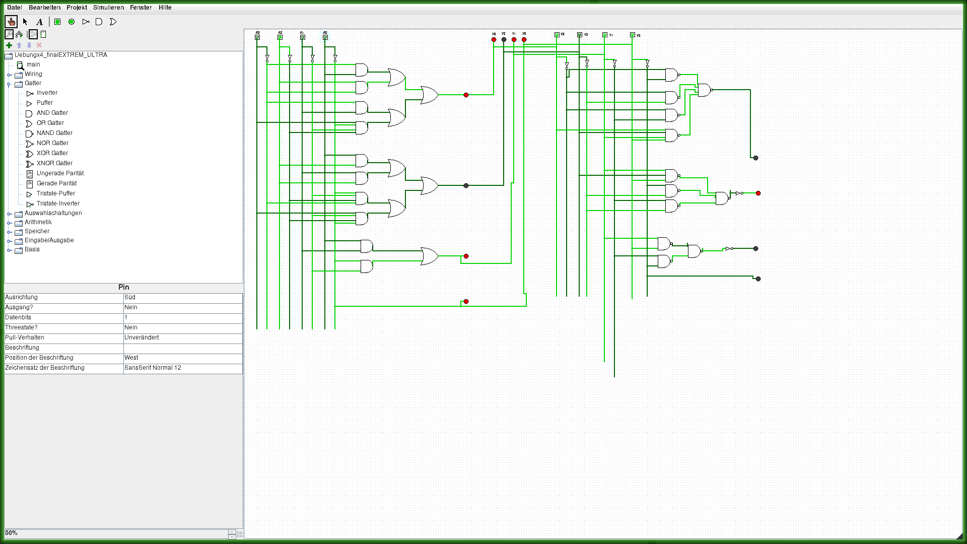

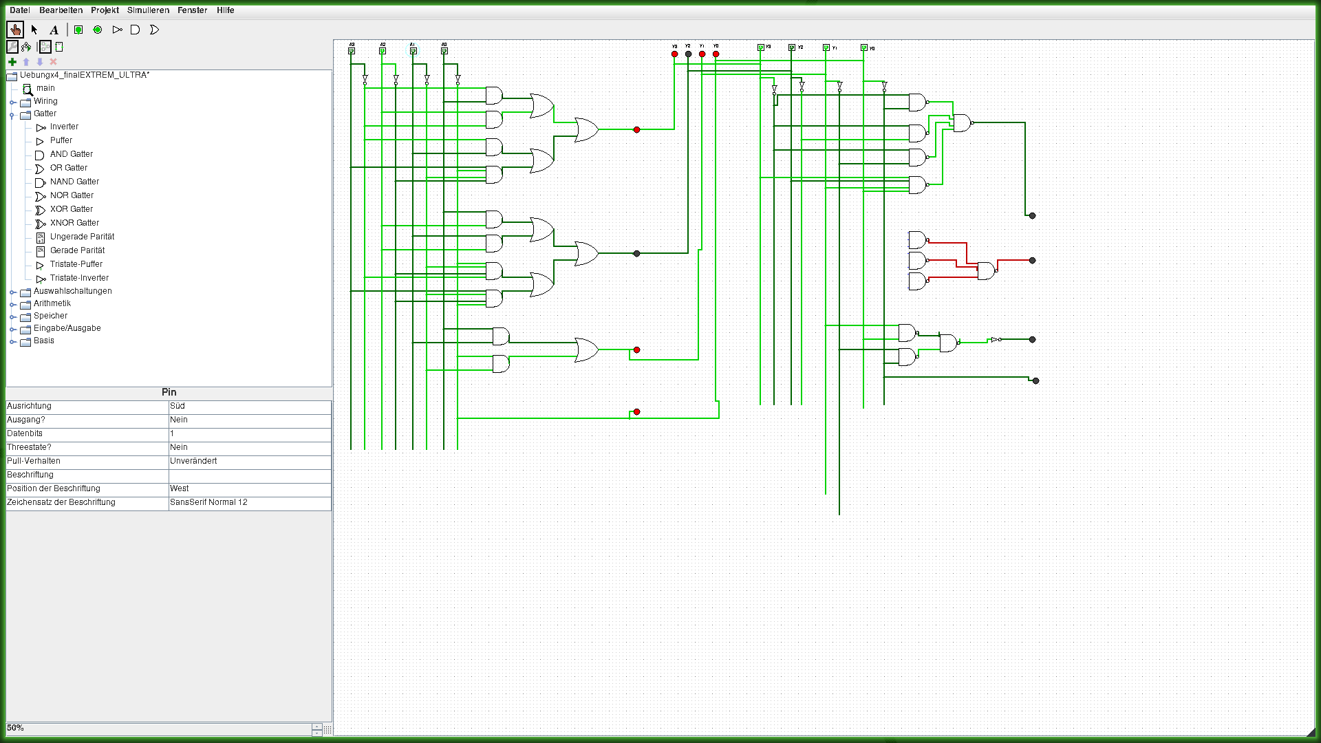

Also ich bin der Lösung näher gekommen. 3/4 Ausgängen zeigen bereits das richtige in der Simulation. [Linke Seite der Simulation ist der GAL, Mitte ist output des GAL und Rechts is der Finale Output welcher mit dem Input des GAL identisch sein soll.

[SOLVED] siehe Anhang (jedoch eigentlich mit 2 Invertern zuviel)
