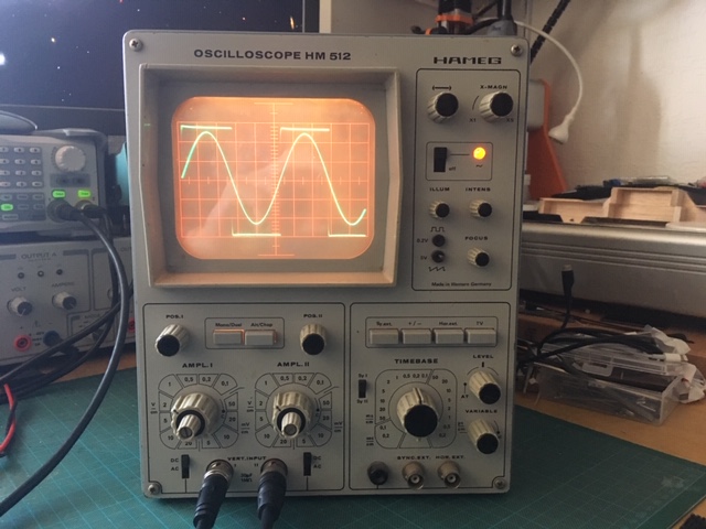

mir ist ein altes Oszilloskop vom Hameg (HM512-4 / 2 x 20Mhz)
zugeflogen. Das Gerät war ca. 20 Jahre nicht in Betrieb aber
grundsätzlich ist die Funktion gegeben. Es muss abgeglichen werden und
die Zeitbasis zickt etwas herum. Besonders ist in den ersten 15 Minuten
nach dem einschalten ist ein sauberes triggern nur schwer möglich.
Welche Bauteile (Kondensatoren, Wiederstände, ...) sollte man in jedem
Fall schon mal vorab tauschen. Die Schalter müssten auch gereinigt
werden. Schaltplan und Serviceheft und Ausbildung ist vorhanden.
Danke vorab für eure Unterstützung
Norbert
Gar keine.
Erst prüft man, welche Funktionen beeinträchtigt sind, und überlegt sich
dann, was die Ursache dafür sein kann. Dann überprüft man diesen
Verdacht und repariert nicht unnötig herum.
Vermutlich werden sich in erster Linie kleine Elkos in der Zeitablenkung
oder Triggerstufe sich verändert haben. Evtl wird das schon besser, wenn
du das Gerät mal längere Zeit eingeschaltet lässt.
Von irgendwelchen Trimmer, besonders im Verlauf der Y-Verstäker,
solltest du die Finger lassen, auch nicht an Bauteilen oder Drähten
herumbiegen, solange du nicht das Wissen und die technischen
Möglichkeiten hast um diese Stufen neu abzugleichen.
