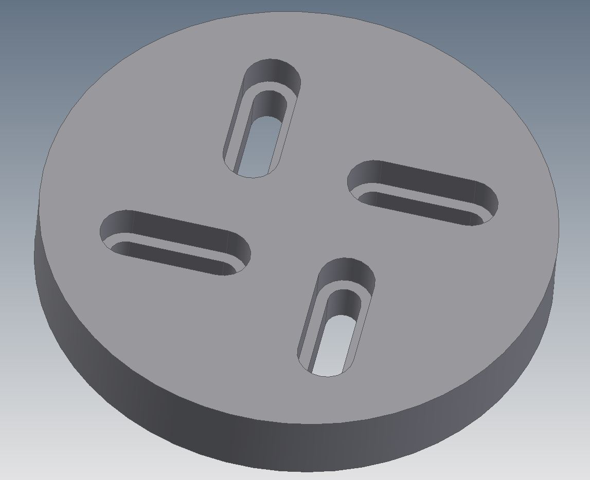

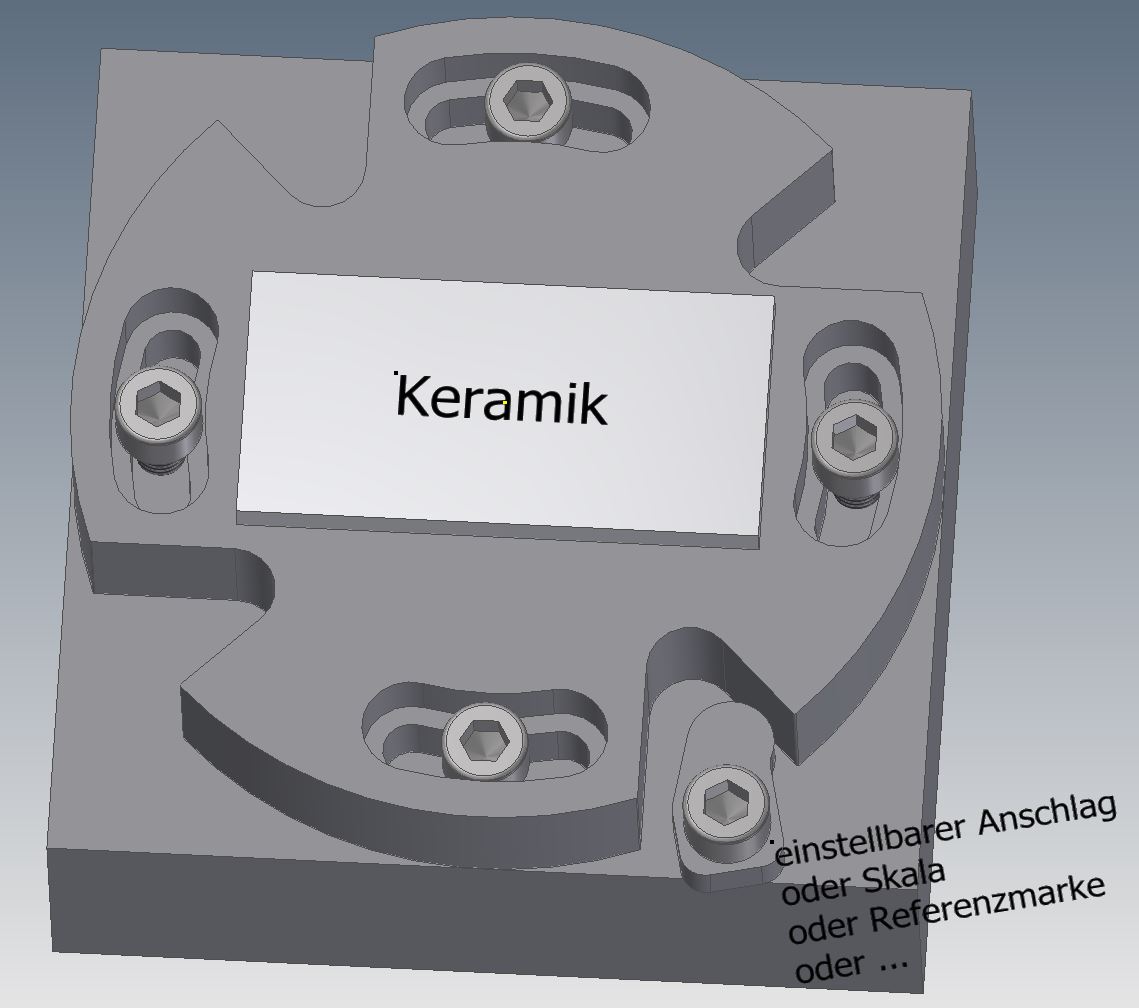

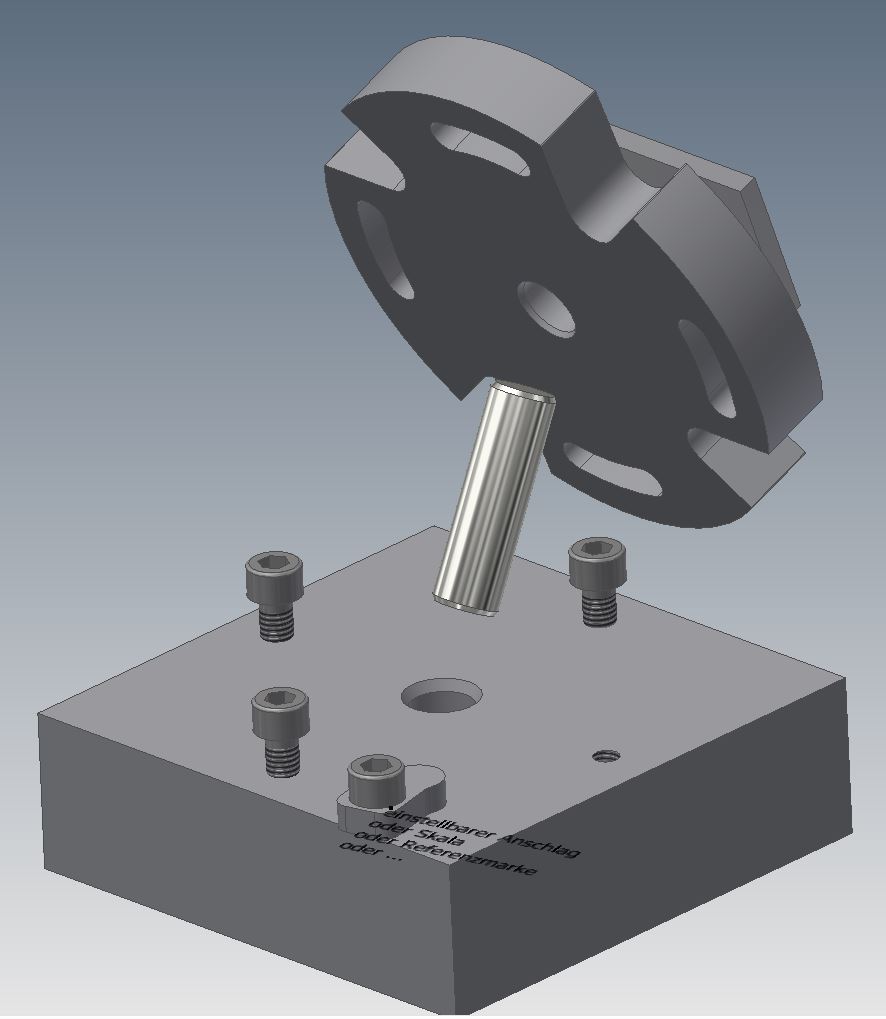

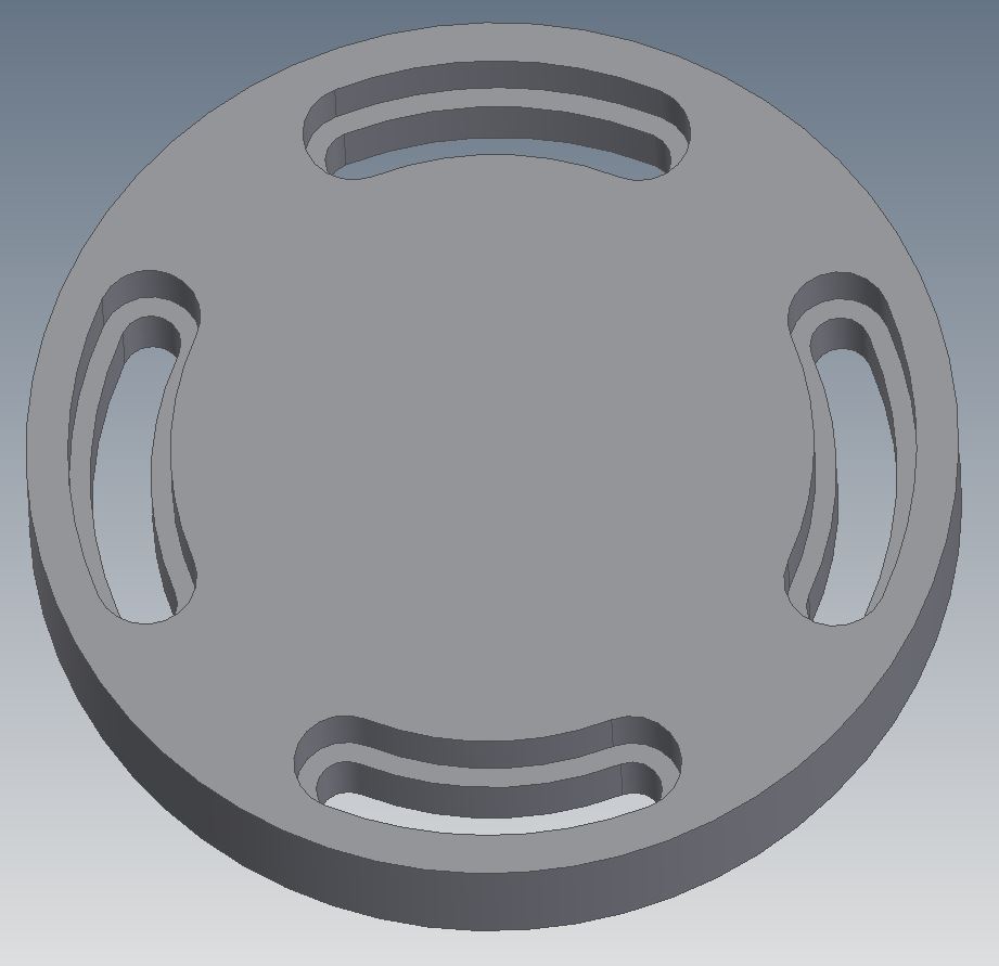

Die Bilder zeigen was ich aus deiner Beschreibung deute:-)
In der ursprünglichen Frage ging es ja um die Erstellung von Modellen in
Inventor. Deswegen hänge die Inventor-Daten als .zip mit an. Dazu
benötigst du allerdings Version 2015 oder neuer.
Vielleicht bringt es dir ja was, wenn du siehst wie ich die Modelle
aufgebaut habe.
Gruß Daniel

Daniel sein Vorschlag trifft meine Idee schon ganz gut. Ich werde mir,
wenn ich zuhause bin das im Inventor mal anschauen, wie es dort
realisiert worden ist. Besten Dank nochmals hierfür.
> aufgebaut habe.
Angenommen, es wäre wirklich optimal, das Keramik-Teil aufzukleben:
Der TE sprach davon, das K-Teil mit dem Mikroskop zu positionieren, was
aus meiner Sicht ohnehin völlig abwegig ist. ;)
Aber sei's drum.
Du hast gedanklich eine Lösung präsentiert, die mit dem einstellbaren
Anschlag eine Winkelteilung von 360° erlaubt.
Kann man so machen.
Ich würde das aber nicht so machen.
Weil man sich den ganzen Sums mit dem Einfräsen von "verstellbaren
Langlöchern" an sich "schenken" kann, wenn man eine sogen. Indexscheibe
einsetzt.
