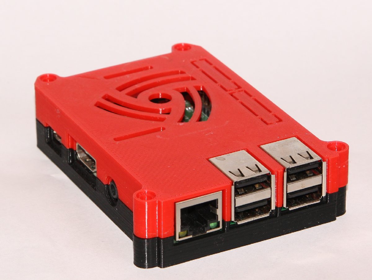

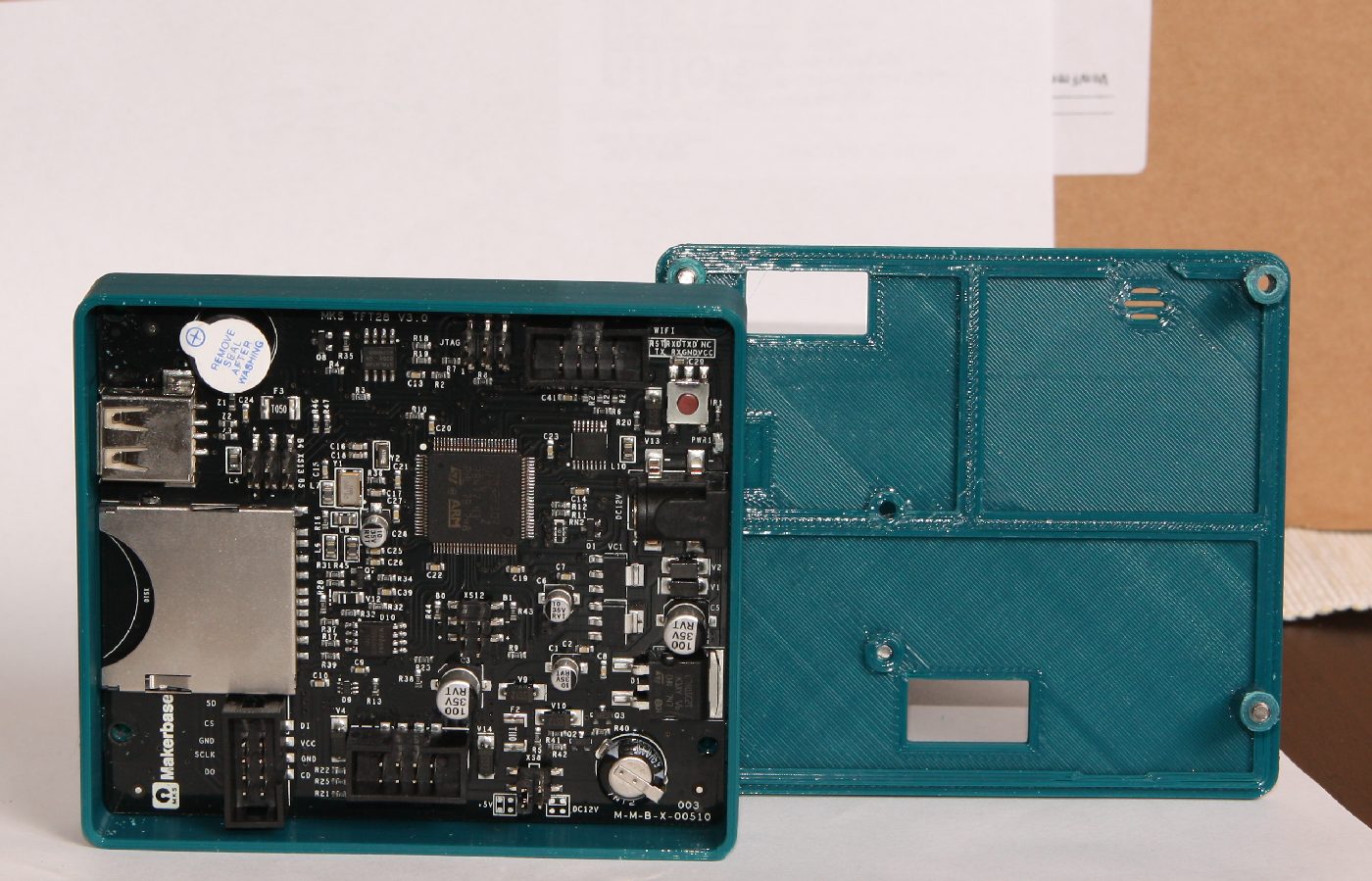

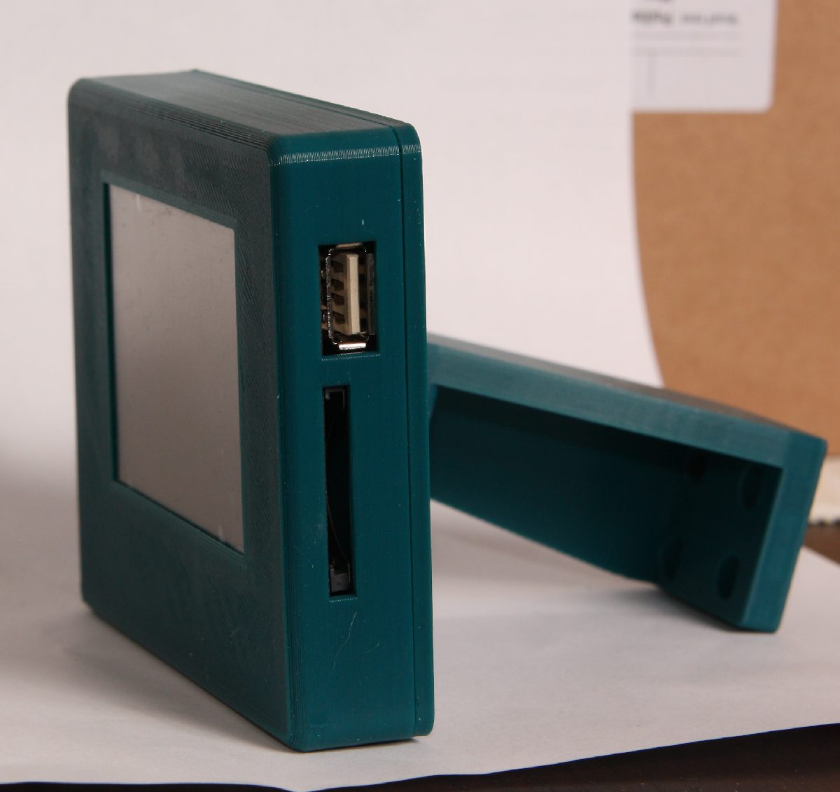

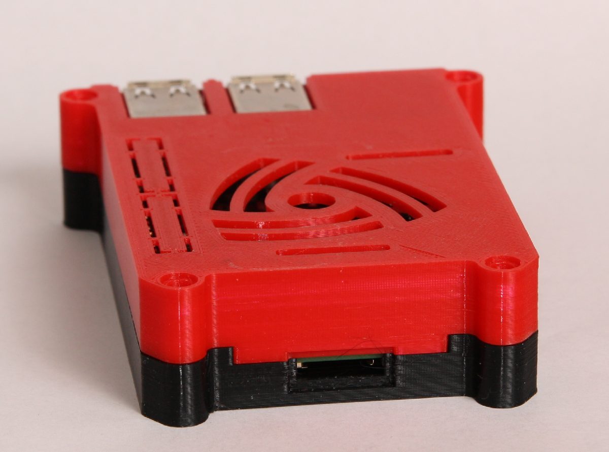

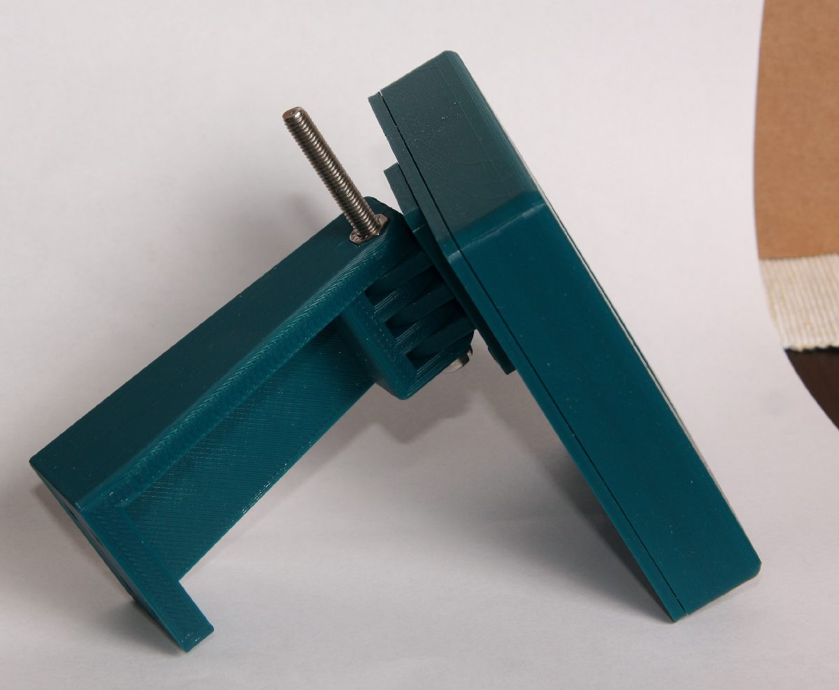

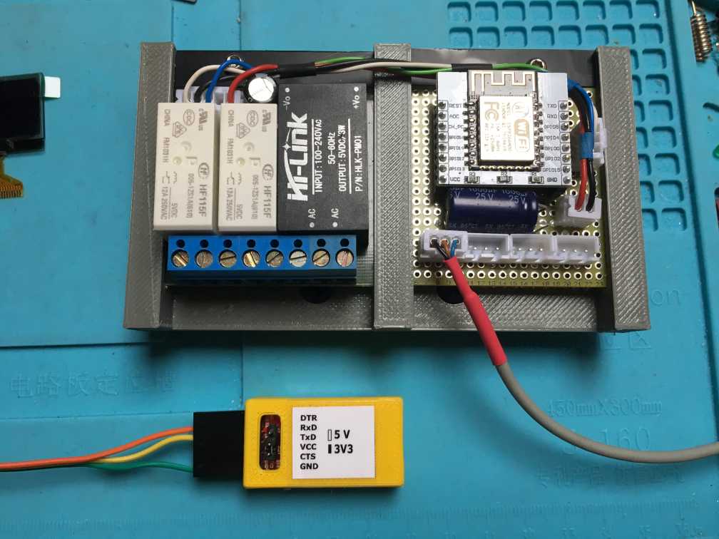

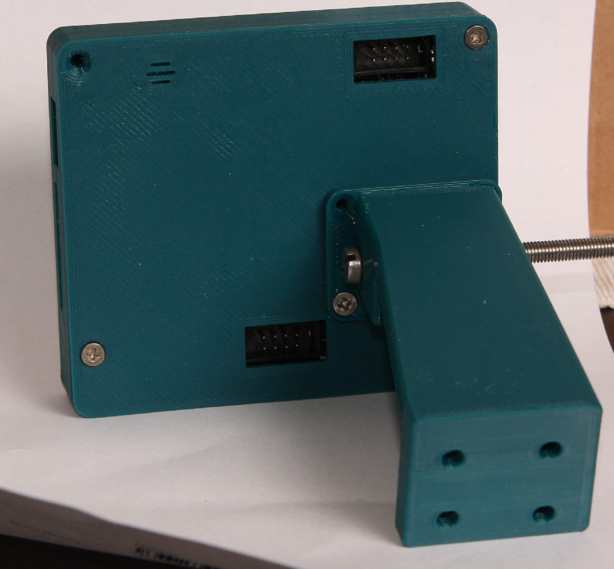

kann ich nicht bestätigen. Ich habe z.B. schon mehrere Gehäuse für meine
Elektronik gedruckt und das geht super. Gefällt mir besser als fertige
mäßig passende noch nachzubearbeiten. Zwei Beispiele die hier gerade
liegen sind ein Gehäuse für einen FTDI Adapter und eine Montageplatte
für zwei Platinen. Für den FTDI das gab es fertig bei Thiniverse, klein
aber sehr praktisch, das andere Teil ist selbst konstruiert. Wenn man
sich mit CAD beschäftigt und man eigene Tele entwerfen kann wertet das

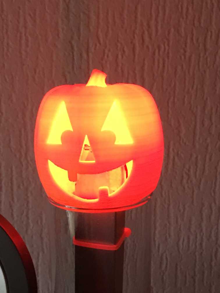

den Drucker natürlich nohmal deutlich auf. Aber Deko Schnick Schnack ist
auch dabei wenn der Drucker zu lange unbenutzt rumsteht, Kürbis
schnitzen ist auch out :)

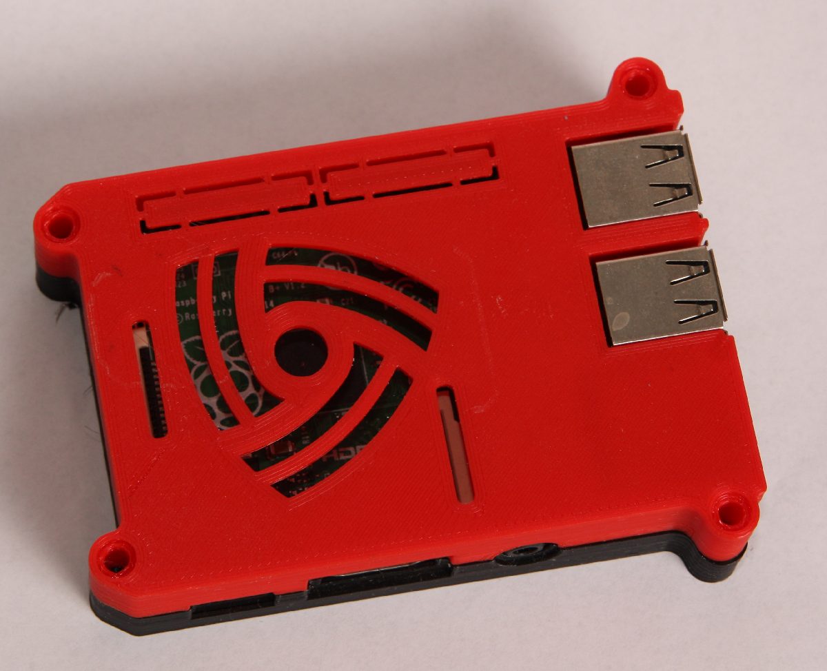

Gast #5606414
Hallo
schön das es für dich so gut funktioniert.
Für mich sieht ein "richtiges Gehäuse, nur um ein Beispiel zu nennen,
aber eben doch anders aus, was du da hast ist zwar schön und erfüllt
sicherlich seien Zweck, ist aber eben auch "nur" eine Platte (oder sind
es Stege ?) auf den sich drei Wände befinden in den die Platinen
hereingeschoben (?) werden...
Weder verhindert so ein "Gehäuse" eine Berührung noch schützt es die
Schaltung vor äußeren Einflüssen.
Bitte nicht falsch verstehen, ich möchte deine Leistungen und die des
Drucker nicht herabwürdigenden, aber ein mechanisch und thermisch
belastbares Gehäuse was Spalterei abschließt bekommt man mit einen FDM
Drucker aus dem Hobbybereich halt nicht, oder nur mit viel
Nachbearbeitung hin.

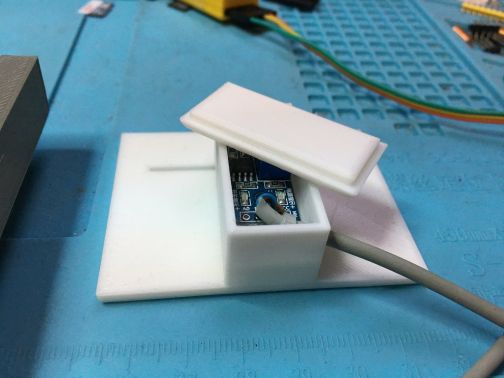

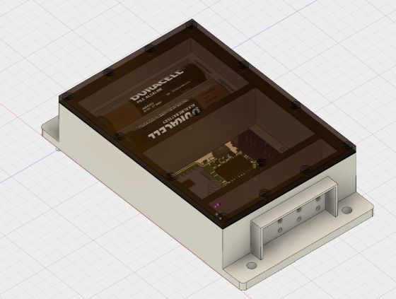

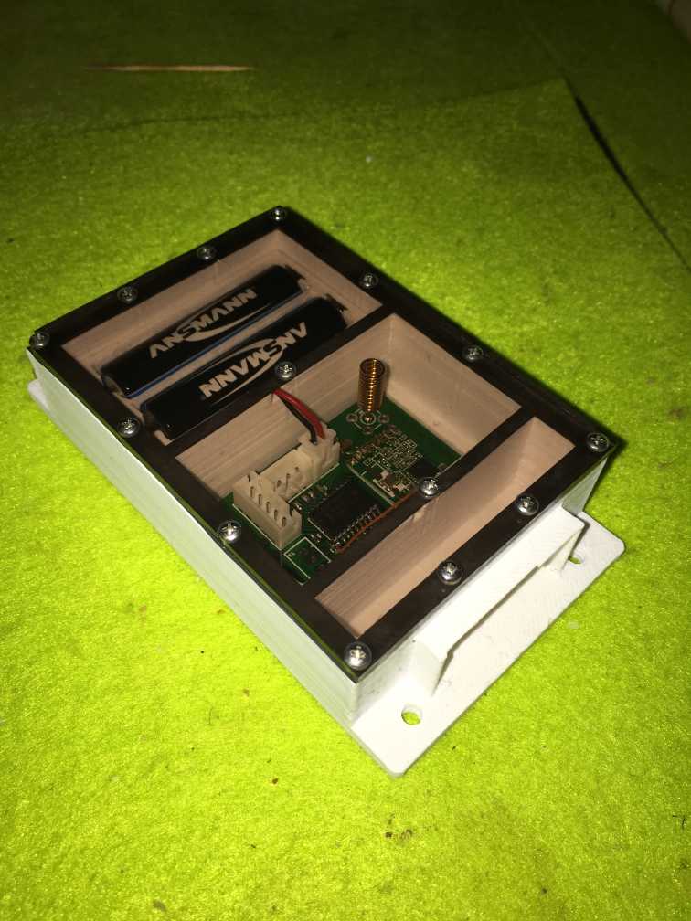

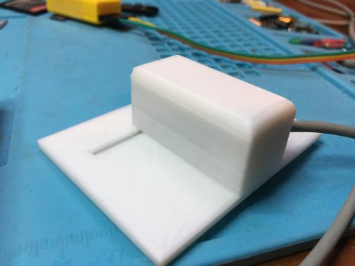

Sicher kommt es auf die Anforderungen an die Objekte an ob FDM reicht.
Und dünne Wände wie bei ABS Spritzguss oder Rastnasen sind eben nicht
möglich. Aber dann stellt man sich darauf ein und konstruiert etwas was
auch drucktauglich ist, mit nötigen Stegen, Versteifungen und Passungen
die auf den Drucker abgestimmt sind. Alleine auf Thingiverse gibt es
zigtausende gute Beispiele. Für ein Funksensorgehäuse habe ich eine
plane Fläche mit Plexiglasdeckel und Gummidichtung gebaut, in PETG
gedruckt hält das auch draussen und im Gewächshaus. Und das Schöne ist:
es lässt sich auf Knopfdruck reproduzieren.
Bei dem FTDI Gehäuse oder dem Reflexsensor sind die Deckel mit Fase,
passen klemmend in den Gehäusekörper.
