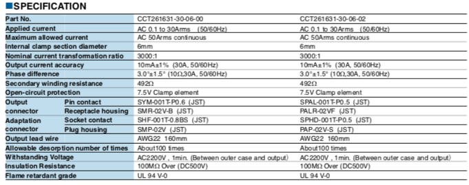

Ich hab mir eine CCT261631-30-06-02 Current Metering Sensor bestellt und
versuche heraus zu finden wie ich ihn am besten an den 5V input eines
Arduino Uno teste.

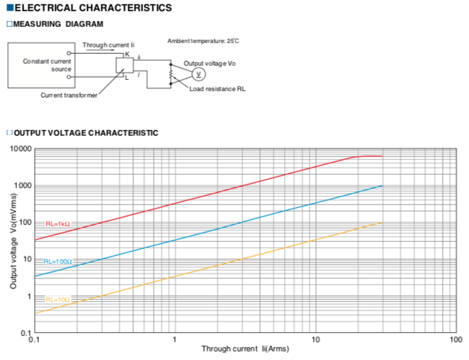

Interpretiere isch die Kurve richtig dass mit einem 10Ohm Wiederstand
nur bis ca.2Ampere gemessen werden kann weil der Arduino Eingang bis 5V
erkennt?
Wie könnte ich das etwas korrigieren so dass ich vieleicht so bis 3-4A
Messen könnte?
> erkennt?
Warum nicht einen Analog-Eingang nehmen?
Mit 100R liefert der Sensor doch gerade mal 1000mV=1V bei 30A.
Dann sollten bei 3A so ca. 100mV anliegen.
Bei 10R liefert der Sensor halt nur noch 1/10-tel: 30A --> 100mV, 3A -->
10mV
Beachte auch, der Sensor ist nur für 50/60Hz AC zugebrauchen, DC kann
der nicht oder villeicht nur einmal kurz..
