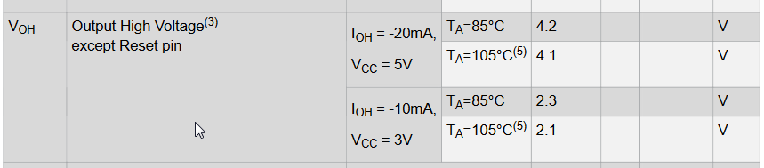

Gast #5606010
p.s.
RTFM.
Für einen ATxmega32E5/16E5/8E5 bei 3.3V Betriebsspannung, 25°C und 10mA
Ausgangsstrom wird typisch eine Ausgangsspannung von etwa 2.77V
angegeben (Figure 37-28. I/O Pin Output Voltage vs. Source Current).
Da hört die Graphik auf. Extrapoliert dürften es bei 15mA noch 0.25V
weniger sein.
Gast #5606017
udoübel schrieb:
> ist das normal und resultiert das aus dem relativ hohen Strom
Ja.
udoübel2 schrieb:
> Problem: die Spannung am Pin beträgt nur 2,7V statt erwarteten >3V
Im Anhang ein Auszug für den ATXmega328.
Also: im Datenblatt steht alles.
