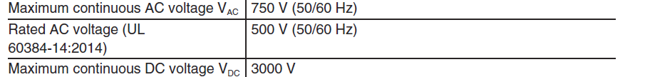

ich habe eine Frage zur Spannungsfestigkeit von EMI (Y1) Kondensatoren.
Speziell geht es um die B81123 Serie von TDK. Link zum Datenblatt:
https://en.tdk-electronics.tdk.com/inf/20/20/db/fc_2009/Y1_B81123.pdf
Unter Spannungsfestigkeit wird zwischen DC und AC Unterschieden.
Cont. AC: 750V (rms?), 50/60Hz
Rated AC (UL...): 500V (rms?), 50/60Hz
Max. cont. DC: 3000V
Warum genau wird zwischen AC und DC unterschieden? Wenn ich mir
vereinfacht zwei Platten mit einem Dielektrikum dazwischen vorstelle
(was grob gesagt ein Kondensator ist), dann fällt es mir schwer zu
verstehen, inwiefern die Kurvenform Einfluss auf die Spannungsfestigkeit
hat.
Einzig mögliche Erklärung für mich wäre, dass sich das Dielektrikum bei
Y1 Kondensatoren so sehr zwischen 0Hz und 50/60Hz verändert, was als
Konsequenz diese unterschiedlichen Spannungen rechtfertigt. Aber
irgendwie konnte ich diesbezüglich keine näheren Infos im Netz finden.
Kann mir bitte jemand behilflich sein, dass näher zu verstehen?
Danke,

Wenn Du nur das Dielektrikum betrachtest hast Du recht. Dem Dielektrikum
ist es egal ob es DC oder AC ist.
Allerdings wird im AC Betrieb der Kondensator jedes mal umgeladen. Strom
fließt und im Metall entstehen ohmsche Verlusste, die sich in Wärme
umwandeln. Das wird dann im AC Betrieb schnell der limitierende Faktor.

Hi Nils,
danke für deine Erklärung. Daran habe ich nun überhaupt nicht gedacht.
AC Verluste -> Erwärmung der Kondensatorplatten -> Erwärmung des
Dielektrikums -> Einfluss auf die Charakteristik des Dielektrikums ->
Einfluss auf die Spannungsfestigkeit des Kondensators
Ist das richtig verstanden?
Ne, das Dielektrikum ändert sicherlich seine Eigenschaften, aber es geht
eher um das ganz profane Abrauchen des Kondensators durch Wärme.
Gruß,
  Nils
