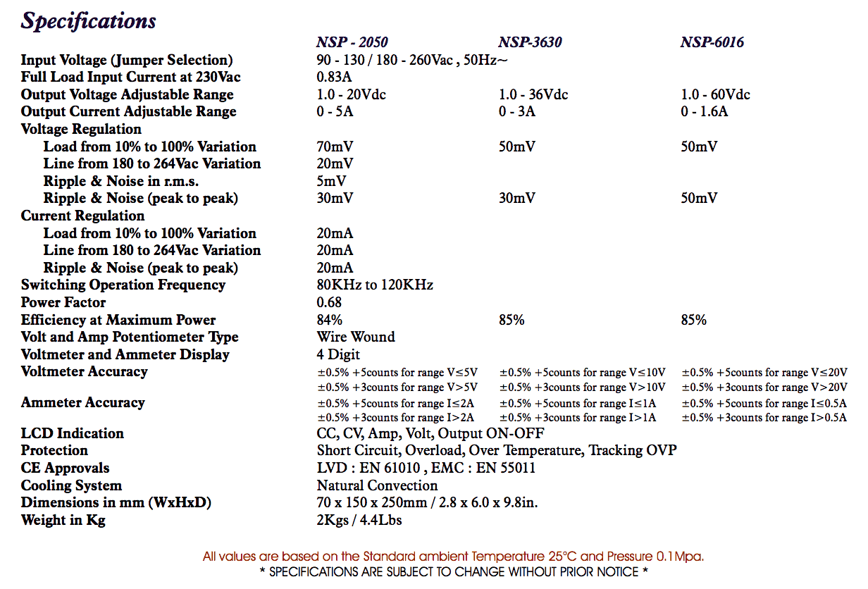

wie genau ist die Spannungsanzeige eines Netzteils? Es handelt sich um
dieses NG :
https://cdn-reichelt.de/documents/datenblatt/D400/2009-10-20_Manual_for_NSP3630.pdf
Ich habe leider kein Equipment mehr um es zu messen. Kann ich es anhand
des Datenblattes rausfinden? Bzw. kann ich da sein Innenwiderstand
ablesen.
Ich kenne mich da nicht so genau aus, weis nicht so recht wie ich das
rauslesen kann.
Vielen Dank

Specifications
von Wolfgang (Gast)
g457 schrieb:
> nicht speckifiziert, also Schätzeisen.
Schwachsinn.
Nur weil Reichelt bei der gesetzlich verordneten Eindeutschung der
Anleitung die Daten nicht vom Hersteller Manual übernommen hast, heißt
das noch lange nicht, dass die Genauigkeit nicht spezifiziert ist.

von Wolfgang (Gast)
g457 schrieb:
>> [..] dass die Genauigkeit nicht spezifiziert ist.
> Sag ich doch, ist und bleibt ein Schätzeisen.
Und was genau verstehst du nicht an den Spezifikationen des NSP-3630 an
den Angaben
Voltmeter Accuracy
±0.5% +5counts for range V≤10V
±0.5% +3counts for range V>10V
Ammeter Accuracy
±0.5% +5counts for range I≤1A
±0.5% +3counts for range I>1A

von Jürgen S. (brainstrom)
Wolfgang schrieb:
> g457 schrieb:
> Voltmeter Accuracy
> Ammeter Accuracy
was genau ist ein count?
von test (Gast)
Das meint die letzte Stelle (die ganz rechte) der Anzeige.
+5 Counts meint dort ist der reale Wert irgendwas zwischen +0 und +5 der
Anzeige. Das natürlich zusätzlich dazu zur Genauigkeit in %.

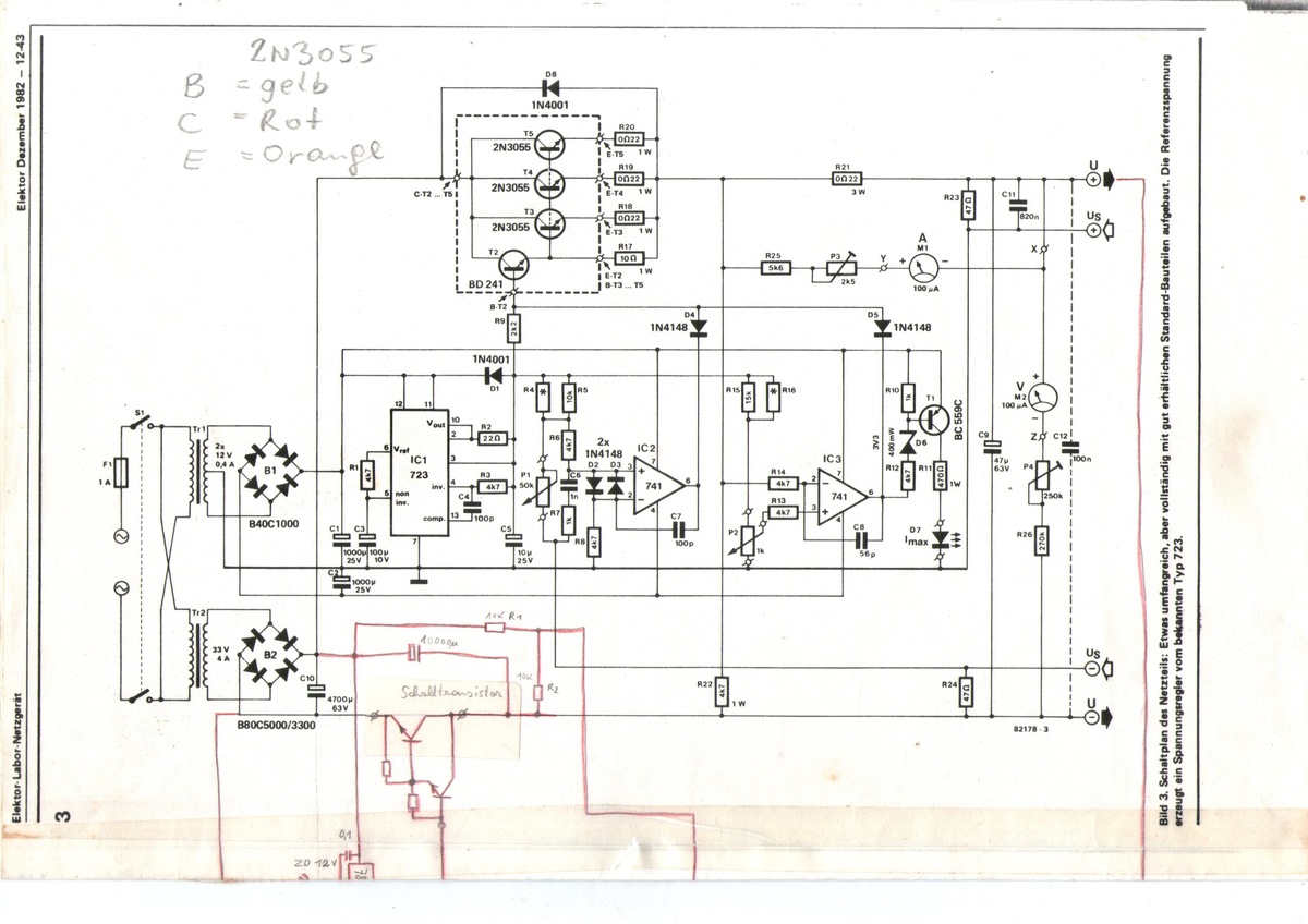

Es gibt Netzgeräte die Sense-Anschlüsse haben um den Leitungsverlust
auszuregeln.
> Überleg mal selber, was da noch präzise rauskommt.
....das was eingestellt ist.

von Mani W. (e-doc)
> auszuregeln.
Ich habe mir so in den 80ern ein 2x33V Netzteil mit max. 3A einstell-
bar nach Elektor gebaut samt Trofo berechnet und gewickelt...
Bei diesem Gerät hängen die Sense Anschlüsse über (100R denke ich)
an den +Ub und Masseleitungen, diese Anschlüsse müssen gebrückt sein
zu den Power-Leitungen wenn diese nicht benutzt werden...
Es sind nur zusätzliche Messeingänge, die direkt an den
Batteriepolen angeschlossen werden und so den Spannungsabfall in
den Zuleitungen kompensieren, wenn man es braucht...
Im Normalfall ist es egal, wenn die Ladespannung eingestellt wurde,
dann lädt sich der Akku auf, die Widerstände des Kabels bewirken dann
nur mehr einige Minuten Ladezeit oder auch nicht...
PS: den Schaltplan dazu muss ich ausfindig machen...
von Jörg R. (solar77)
Das ist bei dem als Beispiel verlinkten NT auch so. Wenn die
Senseanschlüsse benutzt werden sollen müssen die Brücken entfernt
werden. An S+ bzw. S- kommen dann die „Messleitungen“ die an den
Verbraucher gehen.

von Mani W. (e-doc)
Waren doch nur 47R...
PS:
Der Schaltplan ist für Nachbauer gedacht, alles im legalen Bereich,
denke ich mal...

von Mani W. (e-doc)
> denke ich mal...
Der violett gezeichnete Teil sollte eine Vorregelung (Verlustleistungs-
begrenzung) ergeben, den restlichen Teil kann ich nachfügen...
Jedenfalls ist unten die Masse....
