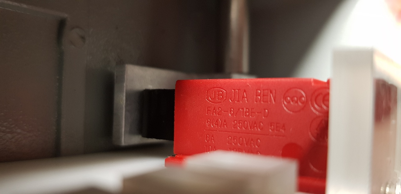

folgende Situation: Ich habe einen IPxx Fußschalter (derzeit nur
ein/aus), den möchte ich gern so umbauen, dass er drahtlos einem
Leistungssteller die Signale zuspielt. Dies sollte natürlich nahezu in
Echtzeit erfolgen. Das Setting ist: Fußpedal zur Drehzahlreglung eines
Motors mit biegsamer Welle.
Ich habe schon im Internet gesucht, jedoch nicht ansatzweise was
passendes gefunden.
Ich hoffe ich konnte mein Anliegen verständlich ausdrücken. Ansonsten
beantworte ich gern Verständnisfragen.

Ich bin immer noch bei der Funkübertragung der Fußpadalstellung. Das
Pedal hat bereits eine Phasenanschnittsteuerung integriert. Da ich das
gesamte System mehrfach am Tag auf- und abbauen muss, hilft mir jede Art
der Erleichterung. Auch wenn nur das entfallene Aufrollen und verstauen
des Kabels des Fußpedals ist.
Der Motor hat 500W und treibt über eine biegsame Welle an.

OP #5609869
richtig, sorry, vieles hab ich im Kopf und einfach nicht genannt - hatte
mit der . Der Motor läuft mit 230V AC. derzeit ist im Fußpedal ein aus
Bohrmaschinen bekannter Phasenanschnittsteller drin.
Ultraschall oder IR? Klingt für mich zu störanfällig. Das ganze System
wird auch draußen verwendet.

Leute was soll denn das! Er schreibt das in dem Fußpedal schon eine
Phasenanschnittssteuerung drin ist und das damit ein Motor von 500W
gesteuert wird. Ich gehe deshalb mal ganz stark davon aus, das es ein
Wechselstrommotor ist - sonst macht Phasenanschnitt keinen Sinn.
Wechselstrom + 500W + Biegsame Welle klingt für mich sehr nach einem
Arbeitsgerät für einen Handwerker (vielleicht hat der Typ eine
Rohrreinigungsfirma und arbeitet mit so etwas
https://www.cabere.de/D/G250/G250_web.pdf und muß das natürlich mehrmals
täglich aufbauen). Egal! Wenn die Steuerung wirklich im Pedal ist, dann
gehe ich mal davon aus das die Spannung über das Pedal zugeführt wird
und von dort zum Motor geht. Wenn das so ist bin ich mir sehr sicher das
es da keine funktechnische Lösung gibt. Wird im Pedal hinhegen nur die
Steuerspannung erzeugt, dann könnte ich mir schon eine Funklösung
vorstellen.
@T0
Poste doch mal ein Foto von Deinem Teil und schreibe mal genau worum es
geht. Eine Typbezeichnung wäre nicht schlecht. Deine Informationen sind
schon sehr spärlich und kommen nur scheibchenweise. So ist es schwierig
Dir zu helfen und die Antworten fallen halt auch entsprechend aus.

OP #5613449
uff, da bin ich mal ein paar Stunden nicht hier und schon steppt der Bär
Wie das ganze Setting optisch ausschaut, ist meiner Meinung nach egal.
Zum Verständnis des Fußschalter hab ich davon ein paar Bilder
angehangen. Der Fußschalter wurde vom Hersteller/Lieferanten meiner
Werkzeuge umgebaut, so dass der Schalter nun das besagte
Phasenanschnittteil enthält - regulär ist es nur ein Schalter.
Ich brauche das Ganz exakt 1x für mich und meine Arbeit. Also nichts
kommerzielles. Wie geschrieben, ich baue das Setting mehrmals am Tag auf
und ab. Ich möchte einfach meine Rüstzeiten minimieren. Von daher ist
auch Funk- und Sicherheitszulassung nicht relevant.
Muß es unbedingt ein Fußschalter sein? Ja, denn ich habe beide belegt.
Fred R. schrieb:
> Wenn ich dich richtig verstehe möchtest du das Pedal bzw. die
> integrierte Phasenanschnittsteuerung mit Funkübertragung steuern. Somit
> sollte das „Dahinter“ nicht interessieren.
Genau so sieht es aus. Derzeit ist die Phasenanschnittsteuerung im
Pedal. Diese soll in anderer Form in den Wagen (siehe Bild) wandern. In
dem Fußpedal braucht es dann eine Sendeeinheit, mit der ich den
Leistungssteller ansteuere.
Sicherheit sollte natürlich nicht zu kurz kommen, also wenn Funk
unterbrochen oder weg = Motor aus.

Ist dieser Ansatz zwingend? Warum nicht Pedal so wie es ist „nicht
treten“ sondern den Aktohr überbrücken?
Gast #5613482
Hallo Holger,
noch mal zum Verständnis:
Die Phasenanschnittssteuerung ist in dem Fußschalter eingebaut?
Wenn ja, dann Funktioniert Dein Vorhaben nicht. In diesem Fall bilden
der Motor und Phasenanschnittssteuerung quasi eine Reihenschaltung. Über
das Kabel wird hierbei die Netzspannung(230V) und die volle für den
Betrieb des Motors erforderliche Leistung übertragen. Das ist per Funk
nicht machbar.
Wenn die Steuerung in dem zu steuernden Gerät verbaut ist und man quasi
nur die Pedalstellung übertragen müßte wäre das machbar, ist aber schon
mit ein bischen Aufwand verbunden.
Nachdem ich nun Deine Fotos gesehen habe gehe ich mal sehr stark von
ersterem Fall aus, was bedeutet Funkfernsteuerung ist nicht möglich.
Hatte ich aber schon in meinem 1.Post geschrieben.
Ups diesen Satz habe ich überlesen.
WEnn Du an die Innerreien der Phasenanschittssteuerung ran kommst könnte
man da was machen.
Würde dann mir aber eine Phasenanschittssteuerung mit Funk kaufen (so
was gibts). Den erfordelichen SEnder der ins Pedal kommt muß man
wahrscheinlich selber machen.
