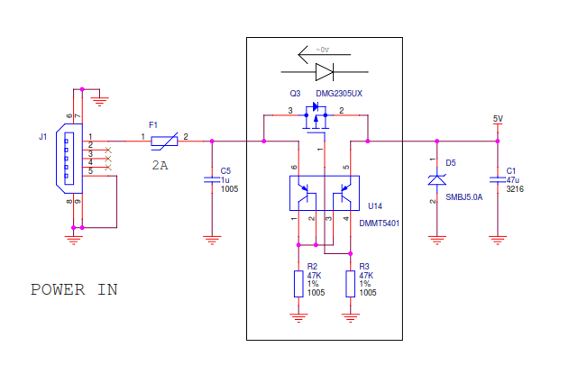

Guten Tag,
statt meinen Raspberry Pi über ein Micro USB Kabel mit den benötigten 5V
zu versorgen, wollte ich die 5V von extern über die GPIO-Pins 2 oder 4
einspeisen.
Kann ich das einfach zu machen?
Welche Schutzmaßnahmen wären angebracht?
Wie sähe es aus, wenn das Netzteil 5.1V liefert?
Freundliche Grüße
Felix.
> einspeisen.
GPIO sind Ein- bzw. Ausgänge des Prozessors und für die Versorgung
völlig ungeeignet.
Meinst du vielleicht die Versorgungsspannungs Pins 2 und 4 und 6 auf der
Steckerleiste?

Oh ja. Da habe ich mich in der Tat unglücklich ausgedrückt.
>Die Selben wie bei der Versorgung über die USB-Buchse.
Also würdet ihr die angehängte Schaltung aufbauen? (Der Schaltplan im
Anhang stellt den Spannungsschutz des RPi3 dar.)
