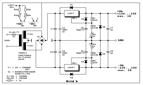

Johann schrieb:
> Hallo zusammen.
> Wozu dienen C5/C6   D3/D4/D5/D6 ?
> Der Rest ist mir bekannt als Spannungsregelung.
Lies das Datenblatt von National Semiconductor und Du wirst Deine Fragen
beantwortet bekommen, das hier vorzukauen ist nicht sonderlich hilfreich
für Deine Lernkurve
MiWi
#5606329
Man beachte die gefährliche Umschaltung der Ausgangsspannung oben links:
Wenn der Umschalter auf dem Weg von einem Kontakt zum anderen ist,
springt die Ausgangsspannung auf volle Trafospannung hoch.
Man baut das niemals so, sondern schaltet immer den Widerstand für die
niedrigere Spannung parallel zum dauernd angeschlossenen für die höhere
Spannung.
#5606337
D5 und D6 findet man als Verpolschutzdioden oft in deratigen
Plus-Minusspannungsversorgungen mit gemeinsamem GND Anschluss.
Damit wird verhindert, dass bei Drahtbruch Spannung mit falscher
Polarität in das "falsche" IC zurückfließt.
Die Dioden an Adjust sollen auch vor Verpolung schützen, fehlen aber
oft. Ist nur eine zusätzliche Sicherheit.
Aber schau Dir einmal oben links die Schalterstellungen an. R3a und R3b.
Deswegen noch Dioden! Wenn nämlich die Adjust-Widerstände fehlen, hängt
der Anschluss nicht auf falschem oder verpoltem Potenzial. Dazu dienen
dann die Dioden D3 und D4.
Habe es selbst ausprobiert, das hat man oft an den Netzteilen mit den
Spannungseinstellungen. Es macht dem IC normalerweise nichts aus, wenn
Adjust beim Schalten kurz weg ist. Dann geht die Spannung am Ausgang
normalerweise auf Null. Und C5 und C6 puffern die "Umschaltpause" noch
ab. Aber dienen in erster Linie zur Verbesserung des Regelverhaltens.
Aber Vorsicht, ich würde es nicht machen wollen. Also, immer Netzstecker
raus, dann Spannungswähler umschalten.

#5608334
2 Cent schrieb:
> Nope, der Regler gibt Vollgas.
wird LM317 als Strombegrenzer geschaltet, liegt die Vout an Adjust und
nicht am Vout-Pin.
Das käme dann dem Wegfall des "unteren" Spannungsteilerwiderstands
gleich.
Die Spannung geht hoch, das ist richtig.
Das gezeigte Netzteil ist so geschaltet, dass über denselben Knopf die
Vorwiderstände für Adjust und Abgriffe an der Sekundärseite des Trafos
geschaltet werden. Der Schalter ist "doppelreihig".
Und da ist der Murks drin. Löte besser noch einen Extra-Widerstand rein.
ciao
gustav

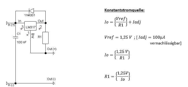

#5608408
Was soll jetzt der Schaltplan einer Stromquelle ? Johann hat seinen
Schaltplan gepostet, der ist eine Spannungsuqelle und damit was ANDERES.
Natürlich lag '2 Cent' richtig und du falsch. Da brauchst du jetzt
versuchen, mit dem falschen Schaltplan möglichst viel Verwirrung zu
streuen damit keiner deinen Fehler merkt, der ist schon bemerkt.

Gast #5608424
Karl B. schrieb:
> Hi,
> nicht am Vout-Pin.
Hi Gustav :D Nix für ungut, aber ich darf das, mit deiner Erlaubnis
vorausgesetzt, und anhand deines Bildes besser Formulieren: Wird der
LM317 als Strombegrenzer beschaltet, fliesst Iout von LM317out über R1
(Shunt) zur Last. LM317adjust misst den Spannungsabfall an R1 und regelt
diesen im Konstantstrombetrieb auf 1,2V Shuntspannung.
In deinem Bild erkennbar: "Iadj 100uA vernachlässigbar" Anmerkung: diese
ca 100uA sind, unabhängig aller anderen Parameter, weitestgehend
konstant; das macht den 317 zu etwas besonderem (als Spannungsregler
zwei Widerstände als Teiler um die Ausgangsspannung zu erhöhen); andere
Regler (zB7805) können das nicht, oder nicht richtig. Weitere Anmerkung:
Der 317 braucht eine Mindestlast von ca 4mA. Also R1 maximal etwa 270
Ohm.
> gleich.
Wenn du dem 317er den adj (also den Pin) wegreisst, oder den "unteren"
Spannungsteilerwiderstand wegreisst: so oder so gibt das Ding "Vollgas".
Das geht bis in die Backfold-Kennlinie, also nicht unbedingt 1,5A
sondern uU weniger, aber auf jeden Fall bedeutet das am Ausgang eine
Überspannung.
> immer Netzsteckerraus, dann Spannungswähler umschalten
Bei deinem abgebildeten Netzteil wirklich ein muss. Nur: wer macht das
schon? Erst durch Schaden werden die Leute klug, und selbst dann... :D
Michael B. hat ja oben schon eine Lösung für das Problem mit dem
Kippschalter genannt. Begrenzt natürlich auch nur bis zur höchsten
einstellbaren Sollspannung.
Also beim deinem gezeigten Netzteil wird der R1 wohl 270 Ohm haben, der
Konstantspannungsausgang an LM317out liegen, und ein weiterer Widerstand
zwischen GND und LM317adj zwecks Einstellung der Spannung umgeschaltet
werden. Das könnte man sicherlich so pimpen (wenn nicht durch den
Hersteller bereits geschehen) das maximal 12V Ausgangsspannung erreicht
werden (mit einem nicht geschaltetem R), und die anderen (kleineren)
Spannungen durch dazugeschaltete Widerstände erreicht werden, aber: ein
Empfindliches Gerät geht womöglich trotzdem beim Umschalten kaputt. Also
bei so einem Teil: immer Stecker raus, ganau so wie du es predigst!
> ciao
> gustav
HTH

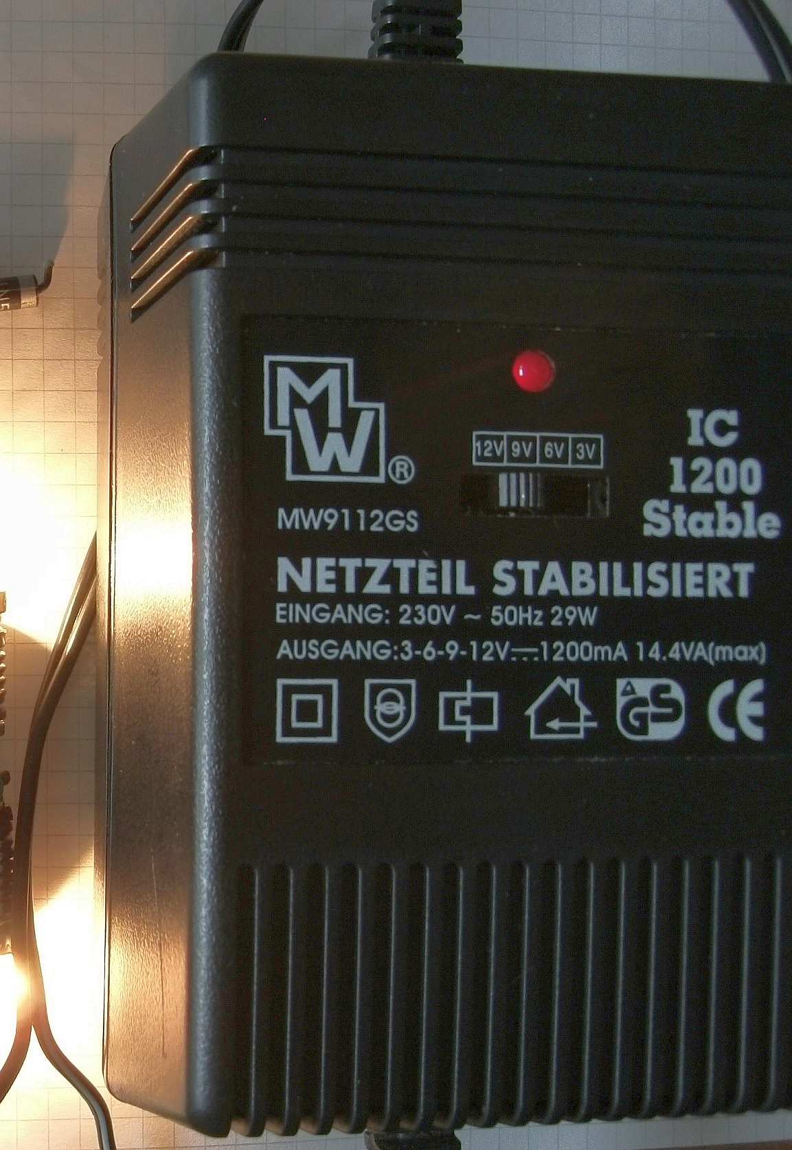

#5608559
Michael B. schrieb:
> Einfach mal dazu stehen daß du Blödsinn geschrieben hast.
OK, ok, ich übe hiermit schonungslos Selbstkritik, Genosse Chefingenieur
2 Cent schrieb:
> das könnte man sicherlich so pimpen (wenn nicht durch den
Hier 'mal ein paar Zahlen aus dem realen Beispiel:
15,5 V ~ an der Sekundärwicklungsanzapfung, Eingang Gleichrichter
20,3 V Vin am LM317
12,1 V Vout am LM317
Ausgangsstrom 0 A
14,4 V ~ an der Sekundärwicklungsanzapfung, Eingang Gleichrichter
16,8 V Vin am LM317
12,0 V Vout am LM317
Ausgangsstrom 1200 mA
Killt mir also das angeschlossene Gerät mit 20,3 V, wenn es worst case
wird.
ciao
gustav

#5609358
Karl B. schrieb:
> Auf jeden Fall prüfe ich das noch einmal nach im Versuch.
> Bis dann...
OK,
hier das Ergebnis:
LM317
R1 = 270 Ohm (hatte gerade keinen anderen)
R2 = 360 Ohm
Belastungswiderstand: 360 Ohm
Vin = 9,1 V (von anderem stab. Netzteil )
Vout = 2,9 V
So, jetzt kommt's (oder auch nicht...)
Mit Belastung 360 Ohm R2 abgeklemmt: Vout = 7,5 V
ohne Belastung R2 abgeklemmt 8,6 V
Dann war das IC defekt schon oder bei der Prüfung Messung ist ein
fataler Fehler passiert.
Mein größter Fehler ist aber gewesen, von diesem "Sonderfall" auf das
allgemeine Verhalten des ICs zu schließen.
Noch einmal:
Ohne R2 wird es gefährlich für die angeschlossene Last.
ciao
gustav
