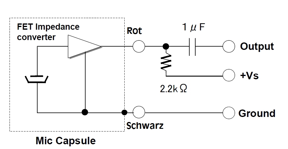

Servus, Ich möchte eine 2polige Elektret-Mikrofonkapsel 3polig machen, um sie an ein Klinkenkabel anzuschließen. Wie geht das? Wie muss ich das Kabel dann anlöten? Bitte um schnelle Antworten. MfG Florian

Hab mittlerweile rausgefunden, dass es möglich ist, einfach das rote Kabel an + vom Mikrofon und die Abschirmung und das weiße Kabel an Masse vom Mikrofon anzulöten. Stimmt das?
Hallo Florian, der Vorverstärker benötigt eine Spannung von ca. 1-10 Volt, siehe Schaltung. Gruß

Florian H. schrieb: > Hab mittlerweile rausgefunden, dass es möglich ist, einfach das > rote > Kabel an + vom Mikrofon und die Abschirmung und das weiße Kabel an Masse > vom Mikrofon anzulöten. Stimmt das? Die Zuordnung der Farben ist nicht genormt.

Florian H. schrieb: > Hab mittlerweile rausgefunden, dass es möglich ist, einfach das rote > Kabel an + vom Mikrofon und die Abschirmung und das weiße Kabel an Masse > vom Mikrofon anzulöten. Stimmt das? Kann nicht stimmen. Wo nimmst du dann das Signal ab? Zeige das Datenblatt oder wenigstens ein Bild von der Kapsel. Meist ist die Masse auch mit dem Gehäuse der Kapsel verbunden, der andere Pol darf dann aber nur über einen Widerstand an +VCC.
Servus, Danke für die Antworten! Ich hab es so versucht, wie oben von mir geschrieben. Funktioniert einwandfrei. Edit: Das Mikrofon vom Laptop hat Funktioniert... Ich hab es an einem normalen PC versucht. Funktioniert zwar, aber dermaßen schlecht... Schlechter als ein Bleistiftmikrofon.
Entspricht die Belegung dem Bildchen? Dann sollte das funktionieren. Ggf. müsstest du mal durchklingeln, welche Ader Tip und welche Ring (rot/weiß) ist.

Bist Du sicher, keine MEMS Kapsel erwischt zu haben? Kannst das Mikro über eine 1,5V Batterie plus Widerstand in Reihe auch versorgen. Wenn es dann geht, liegts am PC. Dann poste mal den Markennamen.
