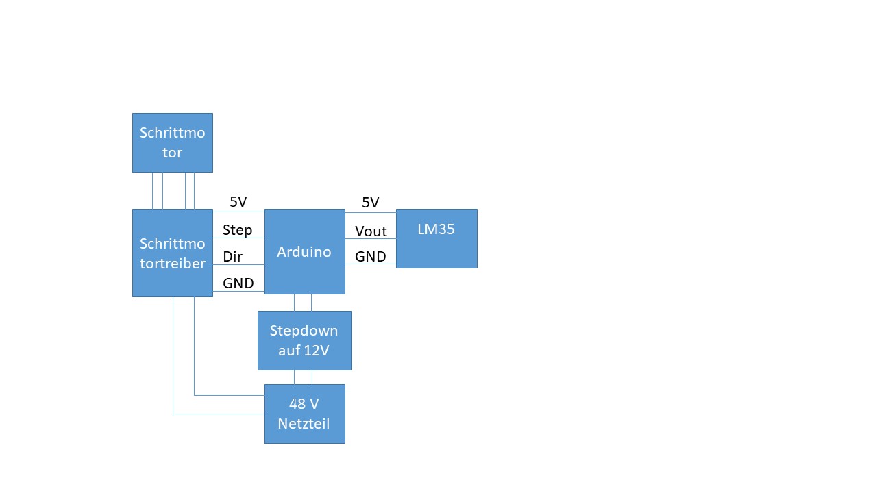

Hallo Zusammen,
ich habe folgendes Problem: Ich lese einen Temperatursensor LM35 am
AnalogIn eines Arduino aus. Funktioniert wunderbar. Außerdem ist ein
Schrittmotortreiber (M542T) am Arduino angeschlossen. Dieser wird mit
48V über eine externe Spannungsversorgung betrieben. Kaum läuft der
Schrittmotor an, spielt die Temperaturanzeige verrückt. Ich tippe auf
induzierte Spannungen, bin mir aber nicht sicher. Was könnte das sein?
Grüße
E.

Störeinkopplungen durch ungünstige Leiterführung und Entkopplung.
Zeig mal deinen Aufbau.
> Dieser wird mit 48V über eine externe Spannungsversorgung betrieben.
Die Massen der beiden Versorgungen sind aber schon verbunden?
Hast du da mal einen Schaltplan dazu?
von Edward P. (itsunreal)
Ich habe mal einen symbolischen Schaltplan gezeichnet, siehe Anhang.
Hier spielen Layout, Masseführung, Entkopplung, ev. Abschirmung,
Motorentstörung einen entscheidende Rolle. Das war damit gemeint:

Edward P. schrieb:
> Kaum läuft der Schrittmotor an, spielt die Temperaturanzeige verrückt.
Das typische Bastlerproblem der Leitungsführung.
Der µC liest die Temperatur und steuert den Motor? Wenn ich die
Leitungsführung nicht gerade gerückt bekomme, käme mir die Idee, per
Software die Temperatur zu einem passenden Zeitpunkt zu lesen, wenn der
Motor stromfrei ist.
