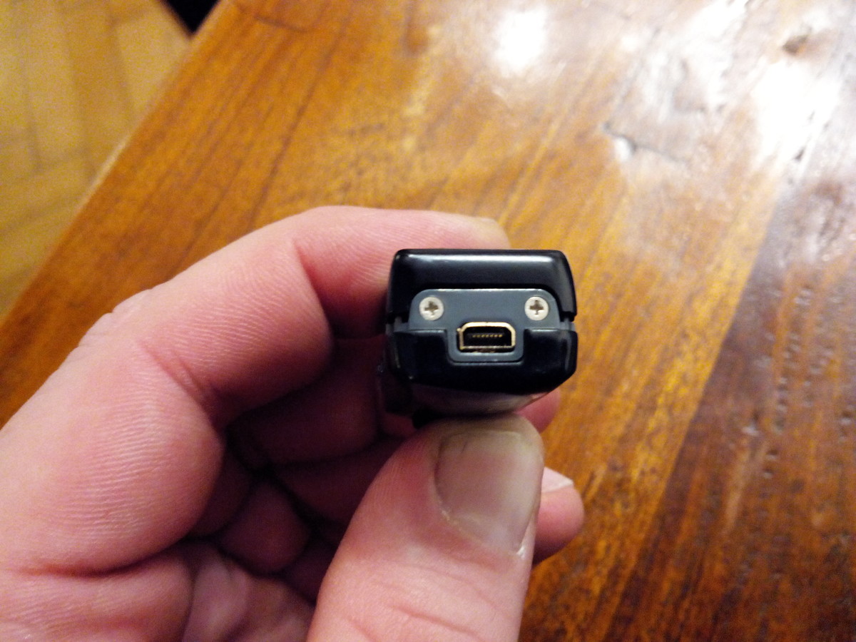

Ich bin auf der Suche nach einem USB-Ladekabel für eine Action-Cam von
Veho.
"Veho atom Muvi".
Ich bin nirgends im Netz fündig geworden, hab auch beim Fachhandel
gefragt,
die kennen diesen Stecker nicht.
Ist anscheinend nicht gerade gängig.
Er ist ca 4mm breit und knapp 2mm hoch.
Wäre super, wenn mir hier jemand weiterhelfen könnte.

Jürgen schrieb:
> Auf der Veho-Seite heißt der Adapter USB 1.1 auf USB 2.0
Das ist nichtssagendes Geschwafel. Ob USB1.1 oder USB2.0, da gibt es
keine unterschiedlichen Steckverbinder.
Tatsächlich kann es --wenn es sich spezifikationskonform verhält-- an
einem Gerät nur insgesamt sechs verschiedene Arten von USB-Buchsen
geben, von denen drei im wesentlichen nur bei USB 3 relevant sind:
- die klassische große USB-B-Buchse (quadratisch)
- Mini-USB
- Micro-USB
- Micro-USB-3
- USB-B-Buchse für USB 3
- USB-C-Buchse.
Bei mobilen Geräten findet sich mit großem Abstand am häufigsten die
Micro-USB-Buchse. Mini-USB ist am Aussterben, und USB-C ist noch recht
selten.
Alles andere sind proprietäre Steckverbinder, die den jeweiligen
Herstellern um die Ohren geschlagen gehören.
