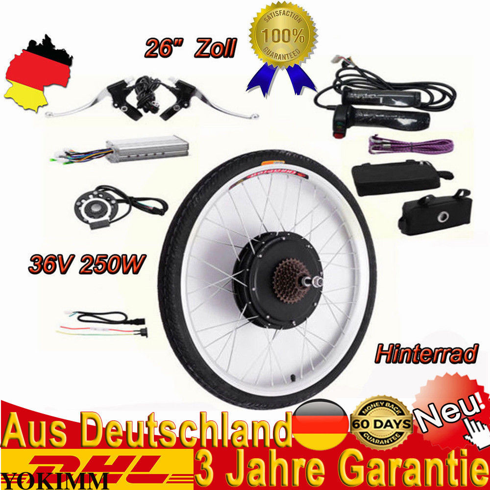

hi, ich habe mir ein liegerad gebaut und einen pedelec nachruestsatz aus dem ebay gekauft. weil der wendekreis nicht gerade berauschend ist sollte ich einen rueckwaerts-gang haben. ich dachte ich mache nen wechselschalter an 2 von den 3 phasen dran, aber der rottelt dann nur hin und her. der hat noch 2 mal 2 pins (zu den 3 phasen zum motor). eventuell hallsensoren ??? muss ich die auch tauschen ? was koennte das sonst sein ? geht da was defekt wenn ich diese tausche ?? hat jemand eine idee ? link zum teil was ich gekauft hab: https://www.ebay.de/itm/Neu-Elektro-Fahrrad-Umbausatz-26-Zoll-Hinterrad-Pedelec-Conversion-Kit-36V-25km/132810696945?hash=item1eec2268f1:g:vcIAAOSwkSlbDQfY:rk:29:pf:0 hat uebrigens nur 130 euro gekostet und bringt ich nicht um wenns nix wird, nur denke ich einer von euch weiss wie es geht. messgeraet/oszi etc. habe ich , nur die werkstatt ist 25 km weit weg und ich will es jetz wissen besten dank an alle w

ich will nicht mit der kette rueckwaerts sondern mit dem emotor der in der nabe sitzt, die 3 ohasen hab ich ja schon getauscht, der will dann auch, aber die sensoren melden falsche drehrichtung weshalb der dann zuckelt. ich weiss nur nicht ob die 2 mal 2er stecker ein ground und 3 sensoren sind oder ob der mit 2 sensoren arbeitet. ich werde vor ort wohl messen muessen ob das open kollector sind und 2 sensoren oder nur ein gnd und 3 sensoren. aber vieleicht weiss es einer von euch :-) dennoch mal danke
Was ist diese Scheibe oberhalb der Schrift? Sieht nach Sensor aus...

Mani W. schrieb: > Was ist diese Scheibe oberhalb der Schrift? > > Sieht nach Sensor aus... das ist ein PAS pedal assist sensor, ist dafuer dass der merkt dass mitgestrampelt wird. nur so ist erlaubt in DE, hat nix mit dem hallsensor im inneren des motor zu tun ich werde morgen mal messen dennoch danke

Wolfgang B. schrieb: > hat nix mit dem > hallsensor im inneren des motor zu tun Ok! Kannst Du die beiden Sensoren während der Umpolung auch umpolen? Möglich, dass es dann auch funktioniert mit Reverse...
Wenn der Motor Hall Sensoren hat, dann muss das ein 5 poliger Anschluss (3 Sensoren + Spannungsversorgung) sein. Mit 2 Sensoren kann man bei einem Drehstrommotor die Phasenlage nicht sicher erkennen. diesem Bild: https://www.google.de/search?q=bldc+mit+sensoren&rlz=1C1GCEA_enDE772DE772&source=lnms&tbm=isch&sa=X&ved=0ahUKEwiIvJqj-rTeAhWFFywKHegTBIMQ_AUIDygC&biw=2048&bih=1038#imgrc=kDmIG1RsHP5RsM: kannst du entnehmen, daß ein einfaches Umpolen nicht reichen wird um die Drehrichtung zu ändern. Das geht eigentlich nur im Controller selbst.

Wolfgang B. schrieb: > ich will nicht mit der kette rueckwaerts Ja iss klar :-) Das ist aber kein DD, sondern ein Getriebenabenmotor was du da hast. Fahr mal nen Berg runter...wirst merken das der Motor nicht bremst - das macht er über einen Freilauf ;-)
Freiläufer schrieb: > Das ist aber kein DD, sondern ein Getriebenabenmotor was du da hast. Nein ist er wohl nicht, das Bild sieht nach direktgetriebenen aus, Getriebemotoren sind kleiner. Übrigens ist beim direktgetriebenen das Rastmoment zwar spürbar sollte aber beim fahren ohne Antrieb kaum zu spüren sein. Bessere Controller machen eine Art elektronischen Freilauf der das Rastmoment fast zum verschwinden bringen kan. Der könnte auch rückwärts laufen aber das muss der Controller machen. Der abgebildete wird diese Funktion nicht haben. Sinnvoll ist dann ja auch wenn der Controller zum rückwärts fahren eine Geschwindigkeitsbegrenzung von z.B. 5 km/h hat. Verpolen von Phasen mit gleichartigen verpolen der Sensoren funktioniert beim BLDC nicht. Der Motor dreht zwar rückwärts aber läuft nicht mehr ordentlich, hat keine Leistung und zieht zuviel Strom.
hallo, hier aktueller zwischenstand hatte heute keine zeit zum testen aber ich habe wegen der anschluesse falsch beschrieben, vom motor kommen die 3 phasen und ein 5 poliger wie ich weiter oben in diesem thread schon verbessert wurde. rt-sw wohl power und 3 farbige die den farben der 3 phasen entsprechen. ich werde nun mal einfach 2 von den phasen tauschen und die dazugehoerigen 2 sensoren. in einem eurer beitraege steht dass das nicht geht, lauft dem tollen link zu dem bild der hall-signale ist dem wohl so. ich habe aber keine skrupel da nen arduino dran zu basteln der mir das signal dann genau so erzeugt. und noch was zur nutzung des rueckwartsgang und dem verstaendnis warum: es handelt sich wie oben beschrieben um ein LIEGERAD und ja das habe ich vergessen dazu zu schreiben, ein dreiraedriges liegerad, das kippt also nicht um und die fuesse koennen, sollen sorag, oben bleiben. und zur gesetzteslage: 6 km/h vor und rueckwaerts ist immer mit antrieb erlaubt. ein pedelec darf den e-motor UNTERSTUETZEND bis 25 km/h nutzen, dann muss er abschalten. unterstuetzend heisst: nicht mit poti/gasgriff beschleunigen, sondern pedalkurbel drehen (vorwaertserkennung drin) und dadurch die zugabe von bis zu 250 W regeln. ab naechstes jahr soll sich da was europaweit aendern und 20 km/h sollen auch ohne eigenes zutun erlaubt sein. also wer jetzt kauft hat in 8 wochen altes zeug !!! ich will letztendlich den controller selber bauen weil ich weitere funktionen drin haben will, z.b. schaltautomat fuer vorderen und hinteren umwerfer, pulssensor, drehmomentsensor, rekuperation, laderegler via solar, batterymonitoring/management, schnittstelle zum handy via bluetooth. nur eben fuer so tests verwende ich gerne billiges zeugs wie diesen china-komplettkit fuer eben mal 150 euronen. ich habe nie studiert und wende deshalb die try and error technologie an :-) und manchmal frage ich einfach hier. vielen dank fuer die bisher hilfreichen hinweise. sobald ich die eingangsbestaetigung von dem lausigen lahmen patentamt habe poste ich auch gerne mal ein paar bilder :-)

Peter L. schrieb: > Was macht der Controller mit Rückwärtsgang anders? Wie gesagt es gibt exakt eine Beschaltung bei der der Motor ordentlich und mit Kraft läuft, reines Umpolen geht nicht. Das hat auch mit der Anordnung der Sensoren im Motor zu tun, die kann man aber nicht ändern. Der Controller hat bei Rückwärtsbetrieb eine andere Kommutierungs Sequenz die dann im Controllerprogramm integriert ist. Manche Controller kann man Umschalten oder in der Drehrichtung einstellen. Mit den Chinabilligteilen wird das in der Regel nicht gehen. Es gibt auch Controller die bereits 2 Motoren gegenläufig ansteuern können.

Ohne die Sensoren auch anders zu beschalten, wird das nicht laufen. Leider hast du keine Fotos der Verkabelung und des Controllers gepostet, sonst gäbe das schon einige Hinweise. Universalcontroller können natürlich auch Rückwärtsbetrieb, aber Pedelec Controller müssen das mit Fug und Recht nicht können.
