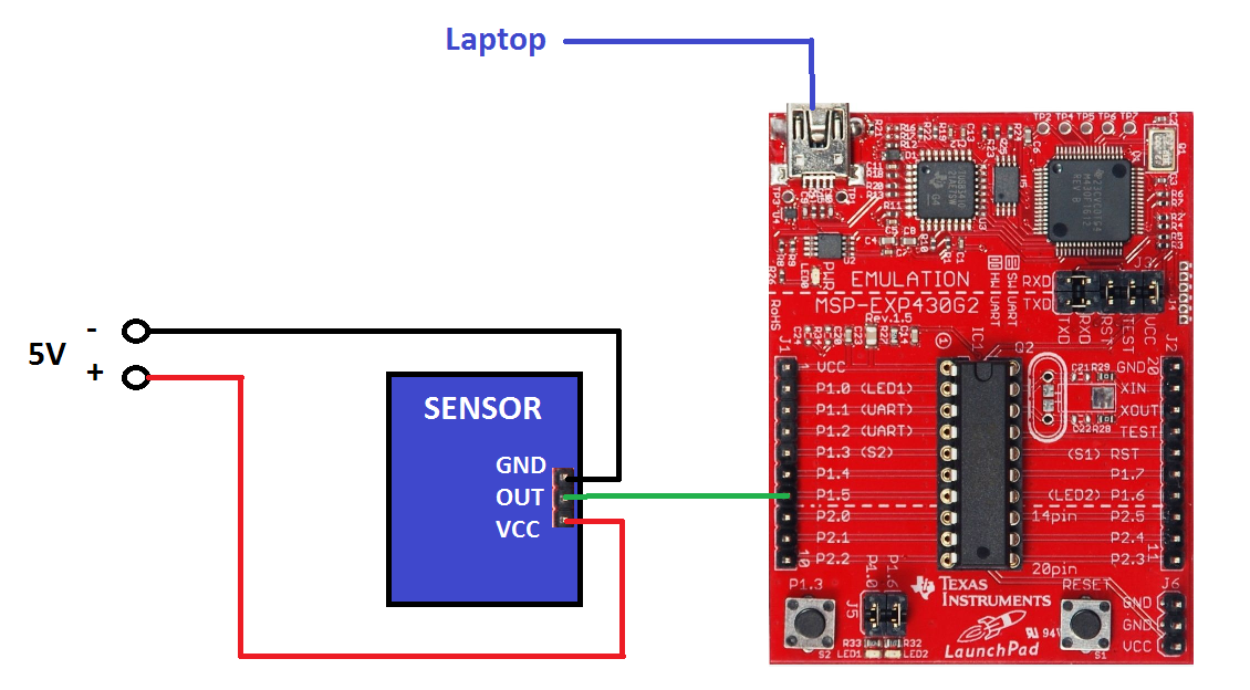

von Emil G. (balsamico)
Vielen Dank euch allen!
Fragen ueber Fragen schrieb:
> Wie hast du den Kram verschaltet? Die Boards haben unterschiedeliche
> Versorgungsspannung. ;-)
ich hab doch geschrieben...
Emil G. schrieb:
> -Sensor extern mit Spannung versorgt (5V), weil...
>> "Wide range on input voltage varying from 4.V to 12V (+5V recommended)"
>  ...und die 3,3V des Boards vielleicht zu wenig sein könnten (ist das
> so?)
...siehe Anhang 1. Bild

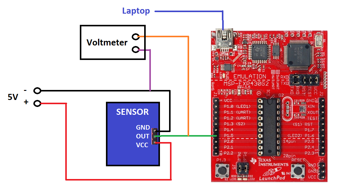

Bevor ich gesehen habe, dass in dem Youtube-Video eine externe
Spannungsversorgung für den Sensor verwendet wird, habe ich ihn mit der
Spannung des Boards versorgt (2. Bild).

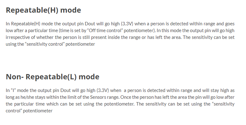

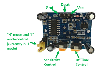

Ich verstehe nicht ganz, welchen Modus du jetzt meinst. L oder H (siehe
3. Anhang)? Was meinst du mit "Software am anderen Ende"? Die auf dem
"eigenen" Controller, MSP430 in meinem Fall oder auf dem
Sensor-Controller (BISSS0001)?

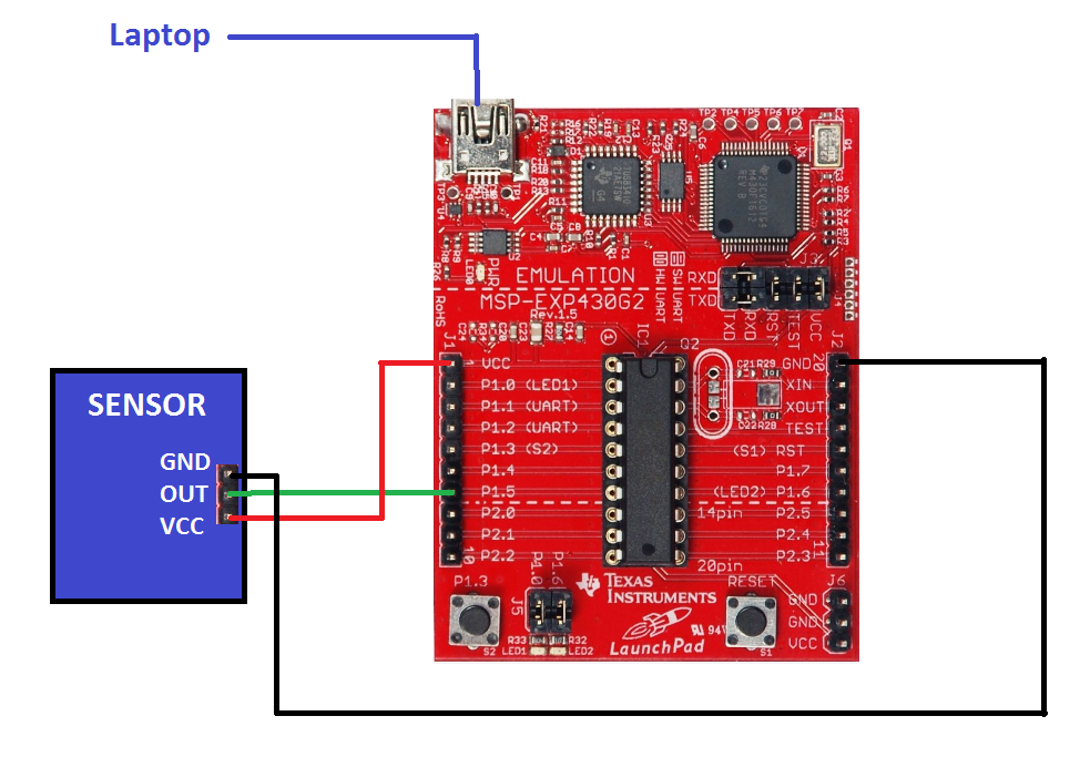

Ich würde gerne den Non- Repeatable(L) mode verwenden, weil ich
dokumentieren möchte, wie lange sich eine Person im Bereich aufgehalten
hat. Der H-Modus hat schon mal hin und wieder reagiert, aber nicht
zuverlässig. Im L-Mode wird aber ständig 1 ausgegeben...
Emil G. schrieb:
> Die müssen nicht an der selben Erde hängen, oder?
Doch, auf jeden Fall. Das ist das Bezugspotential, das muss immer
verbunden sein.

Habe gerade nachgemessen. Zwar behauptet die Beschreibung, dass 3.3V
ausgegeben werden, mein Messgerät sagt aber 5V! Gemessen habe ich
richtig, oder (siehe Anhang)?

von Fragen ueber Fragen (Gast)
Na ja, aber dein Bild zeigt dein Problem:
a) In der Schaltung "alt" ist das Sensorboard unterversorgt.
b) In der anderen Schaltung wird der MSP mit 5V gegrillt.
Mach die HW richti. Und erst dann mit der SW beschäftigen.
