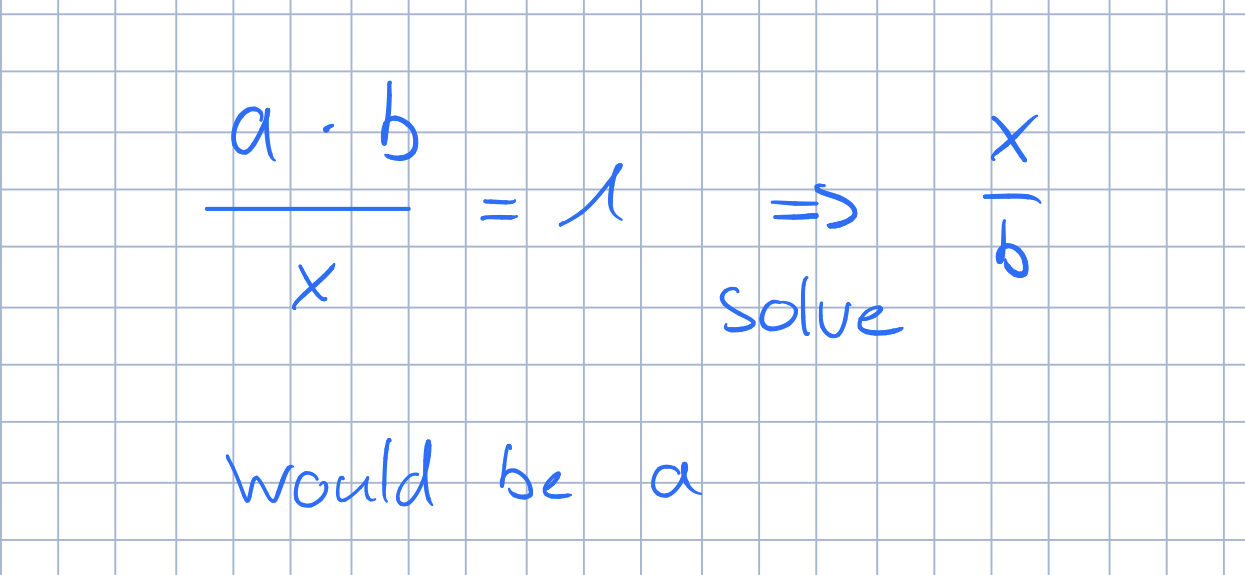

Hallo zusammen Ist es möglich mit einem cas wie es zb der ti nspire oder der hp prime eingebaut hat, eine gleichung nach einem bruch aufzulösen? Im anhang habe ich ein beispiel, damit ihr seht, wovon ich spreche. Falls dies nicht mit einem der obengenannten taschenrechner machbar sein sollte, ist es dann eventuell mit einem tool wie matlab oder wolfram mathematica machbar? Bitte nicht einfach schreiben „mit mathematica bzw matlab ist alles möglich“ ich brauche konkrete beispiele wie dies einzugeben wäre. Natürlich geht es mir in endeffekt nicht um eine solch simple gleichung. Diese soll ediglich als beispiel dienen. Wenn ich in den genannten rechnern die solve() funktion verwende und als argument x/b eingebe, dann erhalte ich eine leere lösungsmenge. Danke für eure antworten.

Gebe solve (a*b)/x=1 for a in Wolfram Alpha ein. Fertig. https://www.wolframalpha.com/

Gleichung nach x umstellen und ganz zum Schluss durch b dividieren.
Ich glaube das Problem wurde nicht ganz erkannt. Es geht um folgende Gleichung: ((r1*r3*u2+r2*r3*u1)/(c2*p*r1*r2*r3+r1*r2+r1*r3+r2*r3)) = (-u2*p*c1*r3) Diese soll nach u2/u1 umgestellt werden. Wie muss ich dies im TR eingeben, damit er dies auch tut? Danke

Holger K. schrieb: > Diese soll nach u2/u1 umgestellt werden. > Wie muss ich dies im TR eingeben, damit er dies auch tut? Was passt dir am Wolfram Alpha Beispiel jetzt nicht? Warum kannst du deine Formel dort nicht genauso eingeben? Warum muss es in irgendeinem TR funktionieren?
