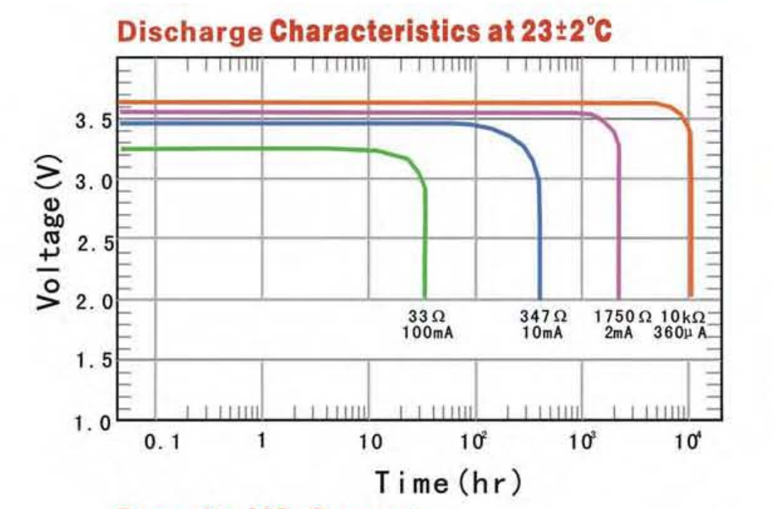

Guten Tag,
Ich möchte an einem Gerät den aktuellen Batteriestand ermitteln.  Es
kommt eine 3,6V Lithium Batterie zum Einsatz (18505). Im Prinzip wie ein
normaler 18650 Akku, den man nur einmal benutzen kann, also eine
Batterie.
Bei Akkus welche fest verbaut sind, kommen ja "FuelGauge" oder "Coulumb
Counter" IC's zum Einsatz welche aufgrund der parametrierten
Akkuleistund den Verbrauch messen, und dann die Restkapazität errechnen.
Bei Lithiumbatterien ist das klassische "Spannungsmessen" nicht möglich,
da ja sogar teilweise leere Batterien noch 3.3V aufweisen, aber bei der
kleinsten Belastung auf 0..1V abfallen.
Nun kann bei mir aber die Batterie natürlich ersetzt werden, da wenn Sie
leer ist, kein Betrieb mehr möglich ist.
Gibt es eine Art wie man auf ca. 10% Schritte genau die Restkapazität
messen kann? Zu bedenken ist auch, das der Bediner grundsätzlich
natürlich auch eine bereits angebrauchte Batterie verbauen kann, also
z.b. 75% Restkapazität. Somit kann man nicht einen "Batteriewechsel"
detektieren, und dann von neu starten. Was jedoch gegeben ist, ist der
Batterietyp und dessen Anfangskapaziätät (3.6V nom, 2040mAh).
Was für eine Lösung gibt es hier.

Nicht im Prinzip, sondern du musst schon die genaue Batteriechemie
kennen, wohl Thionyl.
Dann kannst du aus der Spannung, wenn du sie mit der Temperatur und dem
Belastungsstrom korrekturgerechnet hast, eine ungefähre Aussage über die
Restkapazität machen.
Eine FuelGauge bzw. ColoumbCounter hat man bei Li-Akkus nie verwendet,
das waren NiMH.

Das wird aber nicht einfach:
1% = x µV?
Gast #5607272
Doch: "fast(tm) Leerlaufspannung" und "Spannung niedriger" zur
Klassifikation von "hinreichend voll" und "fastleerzeitnahtauschen".
Alternativ wenn man etwas mehr Wumms hat dann "Gradient fast 0" und
"Gradient < 0".
Nur zwei Zustände statt grob 101, das ist ∗viel∗ einfacher finde ich.

Man stelle eine konstante Belastung der Batterie her und messe die
Spannung mittels ADC.
Beispielsweise könnte man nach dem Einlegen der Batterien für ein paar
Sekunden die LEDs (so vorhanden) alle einschalten und dabei die Spannung
messen. (Tief-)Entladene Li-Zelle bricht verdammt schnell ein.
Selbst eine Temperaturkorrektur wäre möglich - unter der Annahme das die
im µC gemsessene Temperatur ungefähr für das komplette Gerät gilt.
Bäuchte Temperaturkurven im Datenblatt der Batterie.
So sollten +-10% einigermaßen über den gesamten Bereich möglich sein.
Der Bereich um 50% Ladung wäre dann am Wenigsten genau, denn dort ist
die Spannungsdifferenz pro Lade-% am Geringsten.
