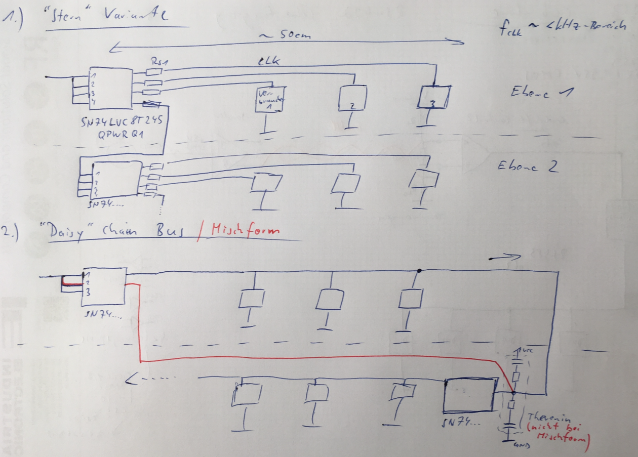

Es geht um die SPI-Versorgung von mehreren Verbrauchern (ca. 12). Diese
liegen zu Gruppen mit je 3 Stück auf PCBs. Diese ist ca. 50cm lang. In
Summe 4 PCBs, die also je 50cm aufweisen. Sie liegen übereinander, nur
so nebenbei.
Es gibt einen Einspeispunkt für SPI, also das Signal vom uC kommend.
Nach dem Einspeisepunkt kommt z.B. sowas hier zum Einsatz
http://www.ti.com/general/docs/suppproductinfo.tsp?distId=26&gotoUrl=http%3A%2F%2Fwww.ti.com%2Flit%2Fgpn%2Fsn74lvc8t245-q1
dahinter liegen die Verbraucher.
Nun gibt es 3 Varianten, Sternförmig  Daisy Chain  Mischvariante.
Sternförmig ist evtl. der falsche Ausdruck, da diese ja durch das IC
SN74... getrennt sein sollten. Großer Nachteil den ich sehe sind halt
die vielen Leiterbahnen, die man benötigt um zu den Verbrauchern hin zu
kommmen.
ABER WAS IST NUN SINNVOLLER?
Sind die Terminierungen angemessen jeweils? (Serienterminierung bei
Variante Stern, Thevenin bei Variante DaisyChain)
Gruß,
Marten
p.s. bitte keine Diskussionen darüber, Flankensteilheit zu verringern
und ob SPI geeignet ist hierfür. Die Verbraucher sind SPI Chips und
Flanken sind relativ unbekannt, also gehe ich vom Schlimmsten aus und
dass Reflektionen schon zum Problem werden können.
Die Daisy Chain Variante ist bewährt und OK, mit Thevenin-Terminierung
voll OK.
Beitrag "Re: Skurriles Problem mit BS170 Mosfets"
Ja.
Was soll deine Mischform sein? Was soll die rote Leitung darstellen?
Eine 2. Einspeisung in der Mitte?
OP #5607508
> Ja.
Hi Falk,
das soll heißen - dass Ebene1...4 nicht über DaisyChain verbunden sind,
sondern dann über Stern durch den SN74...
Ohne das Rote wäre es ein Bus von 4x 50cm, mit dem SN74...
dazwischenliegend zwischen den Ebenen.

Gast #5607659
> DaisyChain verbunden sind, sondern dann über
Das ist etwas ungünstig gezeichnet; in Elektronik-
schaltplänen ist es gängig, die Signale (wenn möglich)
vorzugsweise von links nach rechts laufen zu lassen,
nicht im Zickzack.
Davon abgesehen: Wie üblich verstehe ich Dein
Problem nicht ganz. Klar kannst Du einen
Mehrfach-Treiber verwenden und auf jeder Platine
einen Signalstrang vorsehen. Wenn Dein Leiterzug
einen Wellenwiderstand von ungefähr 110 Ohm hat,
ist Thevenin-Terminierung mit (220+220) Ohm machbar.
Dadurch hält sich bei 1.8V auch der Querstrom in
Grenzen (ca. 4 mA).
Einzige Einschränkung: Du darfst die Ausgänge nicht
in Tristate schalten, weil dann der Pegel dauerhaft
in der verbotenen Zone liegt.
OP #5607792
> nicht im Zickzack.
Das hat einen Grund - die 4 Platinen sind übereinander. Um nicht 50cm
zusätzlich zu verlieren, müsste der Eingang der zweiten Platine also am
Ende der Daisy Chain von Board1 (Ebene1) liegen. Deswegen hatte ich es
so gezeichnet.
Aber mit der Lösung mit der Roten Linie, geht man bei jeder Platine
links rein.
Dazu werde ich dann wohl ein Serien-R in die rote Linie einbauen, da es
einen Punkt-zu-Punkt Verbindung ist.
Die Daisy Chain dahinter wird vermutlich nicht zwingendermaßen dann mit
Thevenin abgeschlossen, da es ja kein offenes Ende gibt und der letzte
Verbraucher den Abschluss darstellt.
