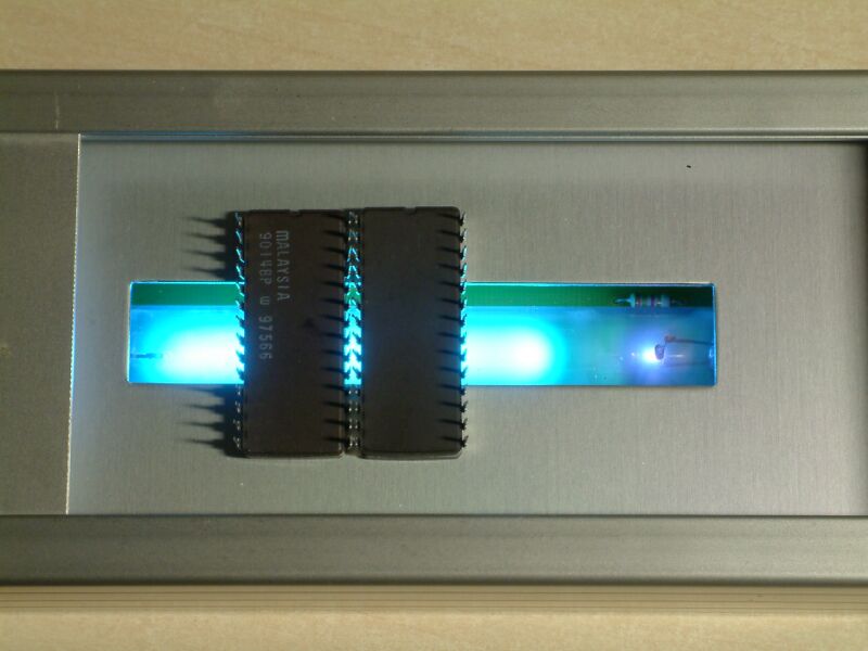

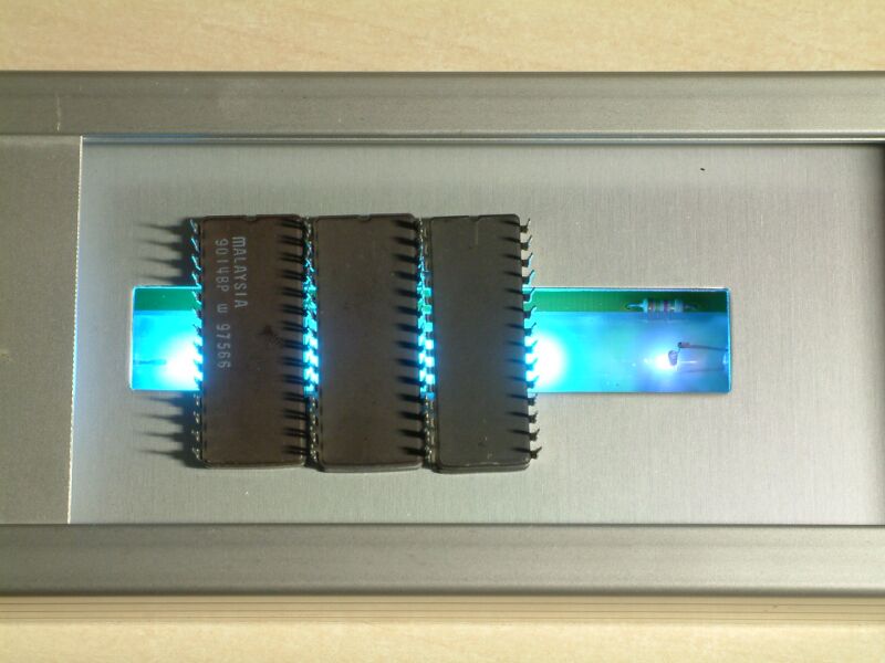

Wo ein Brenner, ist ein Chip-Solarium nicht weit.
Auch hier: Spannung dran - und funktioniert :-)
Bei dieser Vorversion konnte man noch den Deckel aufschieben, ohne dass
die Lampe aus ging. Wie man sieht, hat die Lampe rechts einen Bereich,
wo keine Strahlung emittiert wird, so dass nur die linken 3 EPROMS schön
gebräunt werden. Eigentlich sollten 5 EPROMS zum Sonnen Platz nehmen
können.
Hat die Lampe einen Hau weg, oder wo liegt das Problem?
Die Lampe ist auf den Fotos bereits 10 min. in Betrieb.
Die harte UV Strahlung von ca. 270nm, die da rauskommt, siehst du nicht,
ist aber richtig heftig schädlich für die Augen und auch die Haut!
Du kannst also nicht vom sichtbaren Anteil direkt auf die UV-Intensität
schliessen. Darum Klappe des Gerätes unbedingt schliessen!
Das die Lampe so asymmetrisch leuchtet, hat mit dem sehr einfachen
Spannungswandler im Löscher zu tun. Ich sag‘ es mal so: damit wird man
die maximal mögliche Lebensdauer der Röhre sicher bei weitem verfehlen!

Kloni schrieb:> Wie man sieht, hat die Lampe rechts einen Bereich,> wo keine Strahlung emittiert wird, so dass nur die linken 3 EPROMS schön> gebräunt werden. Eigentlich sollten 5 EPROMS zum Sonnen Platz nehmen> können.>> Hat die Lampe einen Hau weg, oder wo liegt das Problem?> Die Lampe ist auf den Fotos bereits 10 min. in Betrieb.
Die läuft wohl mit DC. Spart den Starter und die Drossel.

Erst mal vielen Dank an alle für die vielen Antworten !
hinz schrieb:> Die läuft wohl mit DC. Spart den Starter und die Drossel.H.Joachim S. schrieb:> ist doch wie im Lehrbuch bei DC-Betrieb:> https://upload.wikimedia.org/wikipedia/commons/5/58/Glow-discharge-schematic-de.png
D.h. die Röhre müsste eigentlich an Wechselspannung betrieben werden?

Kloni schrieb:> D.h. die Röhre müsste eigentlich an Wechselspannung betrieben werden?
Die Elektronikplatine einer ausrangierten Energiesparlampe ist das
Beste, was du so einer Röhre antun kannst.
Es gibt übrigens auch noch kleinere UV-Röhren, die ohne Sockel direkt
verbaut wurden und die nur ca. die Länge eines Fingers haben. Die kann
man auch recht gut mit dem Blindstrom eines Kondensators betreiben. Da
haben sie Wechselstrom, eine Strombegrenzung und beim Start die doppelte
Scheitelspannung, denn in der 1. Halbwelle wird der C geladen und in
der 2. Halbwelle addiert sich dessen Spannung wegen umgekehrter
Polarität dazu.

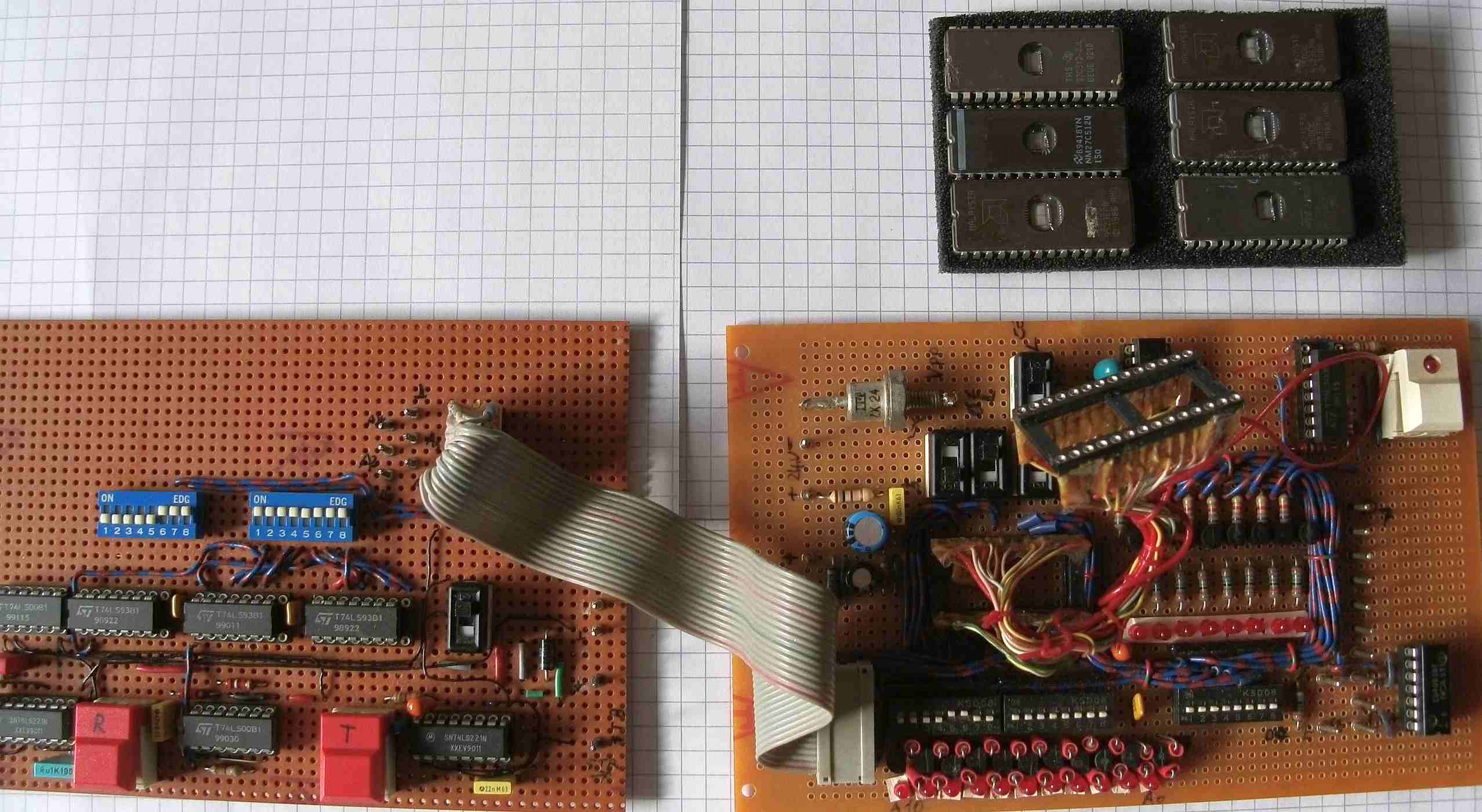

Im Bildchen noch der vorsintflutliche EPROM-Brenner.
OK. Die Höhe der Soll-Brennspannung konnte über - glaube ich - A9
ausgelesen werden, so kenne ich das. Entweder 24V oder "nur" 12V.
Links der Adressenzähler, der nach Betätigen des "Strobe" die Adresse um
eine hochzählt.
(Funktionierte nur, wenn Kühlschrank in der Nähe ausgeschaltet war.;-)
Zur Not konnten einzene Adressen mit dem Mäuseklavier eingestellt
werden.
Es fehlt hier noch die Hex-Tastatur.
viel Spaß!
