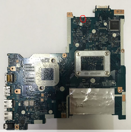

Denke ich auch, vielleicht kann mir jemand bei einem Problem helfen.
Ich suche das Bauteil im roten Kreis, das Foto ist aus dem Internet.
Das Bauteil ist bei meinem Board so durchgebrannt das nichts mehr zu
erkennen ist auch die Pads sind alle durchgeschmort.
Deswegen wollte ich den Schaltplan um zu sehen wo dieses Bauteil
angebunden
ist, um es dann zu überbrücken!
Auf dem Board ist noch die Bezeichnung PQB2 noch zu erkennen!!!!
Vielleicht hatte jemand etwas ähnliches, ansonsten beleibt nur der
Neukauf!

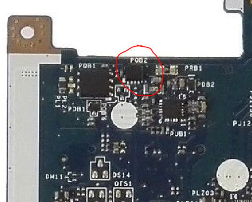

Gast #5608166
Jimmy D. schrieb:
> von was soll ich denn ein foto machen von der verbrannten stelle?
und dem Etwas ringsherum wie auf dem 2. Bild da oben, denn rechts
daneben ist der Anschluß für den Akku zu sehen, die paar
Metallstift-Zungen, also so abwägig ist das nicht.
Nur ist das verkohlte Teil nur die Auswirkung der Ursache, da ein neues
reinzulöten wird nicht viel bringen.

Neukauf. Dicke MOSFETs brennen nicht ohne Grund durch, d.h. der
Controller Chip daneben kann auch was abbekommen haben. Dann würde neuer
Mosfet gleich wieder in die ewigen Jagtgründe gehen.
Entsprechender Diagnose Aufwandt dürfte Neupreis übersteigen.

Das verbrannte Teil dürfte ein Mosfet sein ev als Teil der
Ladeschaltung. Das kann aber erst genauer sagen wenn der Typ des PWM
Controllers klar ist. Wiederum heißt das mach ein VIEL besseres Bild.
Wenn du dazu nicht in der Lage bist brauchst du hier gar nicht weiter zu
fragen.
Diese Mosfet brennen durch wenn zuviel Strom fließt. Also: auslöten und
messen ob dahinter ein Kurzschluss ist.
Sehr oft habe erlebt, dass irgend ein kleiner Kerko stirbt und einen
Kurzschluss verursacht.
Sowas kann man finden.

Noch ein Zusatz:
Du brauchst um das Teil tauschen zu können Heißluft. Der ist leadless
mit exposed Pad.
Wenn das nicht hast oder nicht verstehst was exposed Pad bedeutet kannst
du aufhören.
Dann hilft auch der beste Schaltplan nichts. Wichtiger als ein
Schaltplan sind Erfahrung und Geschick mit solchen Reparaturen.

Was auch immer dieses Bauteil für Funktion hatte: Es ist nicht einfach
so durchgeschmort, weil dem grad so danach war.
Vermutlich gab es irgendwas, was das Bauteil so überlastet hat, dass es
sich in den Bauteile-Himmel verabschiedet hat. Solange aber diese
Ursache der Überlastung nicht identifiziert und beseitigt ist, wird auch
ein neues Ersatz-Bauteil den selben Tod sterben.
Die Chance, das das verstorbene Bauteil durch seien Tod noch weitere
nachfolgende Komponenten mit in den Tod getrieben hat, sind auch recht
hoch. Auch dies sollte identifiziert werden.
