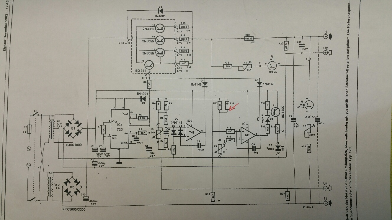

von Eppelein V. (eppelein)
Trafo: 33V/10A
Die Einstellung für den Strom erstreckt sich nur von 0-2A ohne
vorhandenen R16.
Für den R16 verschiedene Poti 1-100K probiert, tut sich nichts.
R25, P3 für I, sowie R26, P4 für U weggelassen, da Instrumente mit
eingebauten Rv+Rn in Anwendung kamen.
Sense-Ltg. wurden mit + wie - verbunden.
Für eine Hilfestellung wäre ich sehr dankbar.
MfG
Eppelein

Eppelein V. schrieb:
> Hilfestellung
Bei was denn? Ich versuche mal zu raten: Strombegrenzung 0-2A funzt,
incl der Imax-Led. Spannungsregelung funzt auch. Du möchtest mehr als 2A
erreichen ("Trafo: 33V/10A").
Dein Problem: trotz (kleinem) R16 steigt der erreichbare Strom nicht?
Dann Lösungsansatz nach Raterei:
-ggf R9 verkleinern (das währe wohl das was du gerade hören willst???))
-Endstufe: mehr (Anzahl) 2N3055 (Leistungsverteilung), ggf Typen mit
mehr Stromverstärkung
-BD 241 ggf durch Typen mit höherer Stromverstärkung ersetzen
-ggf R21 verkleinern (oder Aufsplitten wg Verlustleistung)
HTH
> vorhandenen R16.
Passt doch.
7.5V Vref aus dem uA723 werden durch 15k:1k geteilt, macht 0.46V und am
0.22R von R21 fallen bei 2A 0.44V ab.
Das Ding ist so gebaut, dass 2A max rauskommen, nicht die ca. 6A die mit
einem 10A= Trafo möglich wären (für die 3 parallele 2N3055 aber schon
sehr knapp wären, 80W bekommt man realistisch mit einem nicht verbraten,
nur mit Wasserkühlung). Die zeichnen ja auch nur einen 4A Trafo, für ca.
2.5A Maximalstrom.
Von Trafoumschaltung sehe ich such nichts.
Passt nicht: Eppelein schaltet zu den 15K einen R16 parallel, ohne
irgendeinen Erfolg.

Last not least: Die eigentliche Strombegrenzungsschaltung (also R16)
muss natürlich gepimpt werden, so wie von dir ursprünglich geplant. Nur
den R9 alleine verändern kann nix bringen, weil ja die Strombegrenzung
so funktioniert wie sie soll, und deshalb abregelt. (Das muss an der LED
erkennbar sein)
Wert (R15): Aktuell angenommen 15K/1K :== 0,47V ((Shuntspannung)) :== 2A
Gepimptes Beispiel:  10K/1K := 0,68V := 2,9A
R16 also etwa 30k ((15K || 30k = 10K))
Achtung: R21 (Shunt) wird dann auch wärmer. Diesen zu verkleinern wurde
ja als Alternative zu R16 bereits genannt.

> Mit P2 kontinuierlich
Prima!
>> -ist die Ausgangsspannung hoch genug eingestellt? (nicht das du da nur 3
>> Volt eingestellt hast, und deine Strippen alleine schon 1,5 Ohm haben!)
> P1 ist voll aufgedreht
Fein!
>> -Spannung an C10 unter Volllast/Ausgangskurzschluss?
> Messe an C10 44,4 - 44,5V
Prima!
> Im Plan ist für T2 ein BD241 vorgesehen.
> Verbaut wurde ein BD249C wie bei T3-T6 (kam noch hinzu)
OK, frei nach dem Motto "Man nehme was man habe" :D
> MfG
> Eppelein
grrrr:=
Beitrag "Re: NG35 - Stromjustage ohne Funktion"
gelesen?
Bau R16 ein, beobachte die LED. Geht die LED jetzt aus, wenn du das
Strompoti hochdrehst (bei kurzgeschlossenem Ausgang)?
Wenn ja, dann ist das NT nicht mehr "in Strombegrenzung", sondern "nur
Fehldimensioniert",  ---> halbiere R9.
On Top, ein Findling, sicherlich für dich interessant:
https://www.mikrocontroller.net/attachment/129845/0_35v_3a_labor_netzgeraet_elektor82_773.pdf
HTH
von Günter Lenz (Gast)
IC3 ist für die Strombegrenzung zuständig.
An ihn must du Messungen durchführen, wenn er nicht
daß macht was er soll. Nimm mal D5 raus, dann gibt es
keine Strombegrenzung mehr.
von 2 Cent (Gast)
Ernsthafte Idee dieses wirklich zu testen? Ist dir bewußt das Eppelein
einen Trafo 33V/10A zwecks Befeuerung dreier BD249 einsetzt? Den
Brückengleichrichter habe ich zwecks Verdrängung bewusst nicht erfragt.
Prost!
2 Cent schrieb:
> grrrr:=
> gelesen?
R16 wurde mit 30k beschaltet, keine Veränderung - LED ist an.
R9 auch halbiert und bis auf 0,47k ausprobiert, keine Veränderung.
T2 macht keinen Mucks bei verändertem R9
Mal saublöd gefragt:
Pin7 von IC1 ist mir einem Masse-Kennzeichen versehen.
Sollte hier etwa eine Brücke zur Masse von C3 erfolgen?
Wäre das nicht ein Kurzschluß?
MfG
Eppelein
2 Cent schrieb:
> Den
Der B2 macht 600V/50A
von MaWin (Gast)
Pin7 ist mit dem Minuspol von C3 verbunden, auch ohne das Massezeichen.
Das Massezeichen sagt, wo dein Multimeter anzuschliessen ist, um andere
Spannungen zu messen.
Es ist mit dem positiven Pol vom Ausgang verbunden, man misst die
Ausgangsspannung also immer als negative Spannung, und die intern
abfallenden Verluste als positive Restspannung.
Sorry!
Meinte nicht C3 sondern C10
von 2 Cent (Gast)
Lassen wir erstmal so, R16 also 30K
Lassen wir erstmal so, R9 also 470 Ohm
Gesungen: Ich weiss nicht was soll es bedeuten...Sollte ich diese Prosa
verstehen?
Es gibt keine saublöden Fragen!
Pin7 von LM723 (IC1) hat ein Massesymbol, weil wir (=du) als nächstes
genau dort die schwarze Leitung unseres (=deines) DMM anklemmen werden
:D
Und ja, unter anderem soll C3 ebenfalls dort angeklemmt sein, siehe dein
Schaltbild. Saublöd wird es erst dann, wenn du C3 und C10 verwechselst
(diesen Fehler hast du wohl gerade im Geiste gemacht,oder?), und
ausserdem diese "Masse" tatsächlich mit dem negativen Anschluss von C10
verbindest. Erst wenn du das tatsächlich durchführst lösen sich weitere
Fragen in Rauch auf. Also insoweit: eine clevere Rückfrage :D
Also: DMM im Spannungsmessbereich, messen bei kurzgeschlossenem
NT-Ausgang, beide Regler (P1 und P2) auf "Vollgas":
-Versorgungsspannung der 741er PIN7: ????V
-......................... und Pin4: ????V
-PIN3(IC1)LM723: ????V
-Anode D5:  ????V
-Kathode D5:  ????V
-Pin2(IC3)741
-Pin3(IC3)741
von 2 Cent (Gast)
> Sorry!
Habe ich mir gedacht :D
19,43V
19,54V
7,13V
> -Ande D5:  ????V
19,21V
> -Kathode D5:  ????V
0,591V
> -Pin2(IC3)741
0,035V
> -Pin3(IC3)741
0,298V
Das wären einmal die Meßwerte.
MfG
Eppelein
von Ralph B. (rberres)
wie wäre es mal R21 um Faktor 5 zu verkleinern?
Dann passt auch der Rest der Regelung wieder.
Allerdings 6*2N3772 sind hier kein Luxus. Aber die Emitterwiderstände an
den Leistungstransistoren nicht vergessen.
Es sind auch noch mehrere Dinge enzupasen. z.B. die Diode über den
Leistungstransistoren.
Ralph Berres
von 2 Cent (Gast)
Ist ja schon angesprochen, aber warum gleich so extrem; erstmal 3A (oder
besser: erstmal überhaupt eine Änderung, zB 2,1 A)
Meine Meinung: Jetzt, bei 3A (oder erstmal 2,1A) Luxus in reinstform!
100% Ack, Ausgangsverpolungsschutzdiode fehlt
auch,...Brückengleichrichter unbekannt, Ladeelko,...aber erstmal
on-topic-Probleme bearbeiten...
> 19,43V
OK. Kein 12V-Trafo (?), bitte um Erläuterung!
> 19,54V
Vorzeichen vergessen? Also -19,54V??? Bitte um Erläuterung! 40V (+/-20V)
sind etwas hoch.
> 7,13V
So soll es sein, das ist die Referenz für die Spannungs- und
Strommessung zwecks Regelung.
>> -Ande D5:  ????V
> 19,21V
Da stimmt was nicht! Aus dem Wert werde ich nicht schlau. Schwingt das
Ding mit >30Ampere-peaks?
>> -Kathode D5:  ????V
> 0,591V
Also die StrombegrenzungsLED leuchtet wohl hell. Bestätigung bitte!
>> -Pin2(IC3)741
> 0,035V
oW>> -Pin3(IC3)741
> 0,298V
oW> Das wären einmal die Meßwerte.
ok. Schwierig. Scheint zu schwingen. Ich will vermeiden das Ding
"remote-controlled" kaputt zu machen, bin zu weit weg, und Zerstörung
ist nutzlos.
Rückbau:
-R9 bitte wieder "Original" 2k2, zwecks Begrenzung (auch wenn das mit
deinen Transistoren nicht klappt den Strom zu erhöhen, ist erstmal
egal!!!)
-R16 (30k) bleibt so wie es ist.
-C8 bekommt einen brachialen Kondensator >10nF (zB 100nF) parallel "auf
den Rücken gebunden" angelötet
-Netzteil-Ausgangskurzschluss bleibt fest verdrahtet. Erst dann
Einschalten der Netzversorgung. Dann: alle geforderten Spannungen
nochmal messen.
Sorry falls mit heute die Zeit wegrennt, und ich nicht weiter Antworten
kann, kann passieren.
Ich  bin jetzt ganz allgemein von 10Amp ausgegangen.
Man kann sich aber mit dem R21 vorarbeiten.
Eine halbierung des Wertes sollte ungefähr doppelten maximal
entnehmbaren Strom ergeben,sofern die Stromverstärkung der
Darlingtonkette ausreicht.
von Michael B. (laberkopp)
Weil bei Trafo 30V/10A stand ?
Wie willst du 10A Gleichstrom aus einem 10A~ Trafo herausholen,
aus den 30V~ werden nach Gleichrichtung 42V Gleichspannung,
da werden die 10A~ kaum 10A= bleiben, das wäre ein perpetuum mobile.
Grundlagen in Elektrotechnik wären vor dem Antworten ratsam,
mehr als 6A wird er kaum dauerhaft herausholen können.
von 2 Cent (Gast)
Ok. Ralph, dein Wissen und deine Skills in aller Ehren, aber das hilft
hier so nicht, im jetzigem Eppeleinhtread. Rantasten ist die jetzige
Deviese.
Ich darf um lesen des Threads bitten, mit dem Trafo wwerden sowieso nur
6 Ampere erreicht werden können, bis jetzt werden 2,1A noch nicht
erreicht..
Selbstverständlich 100% Ack!
Ja, es soll ja kein Kurzschluß gemacht werden,
sondern mit einem Leistungswiderstand nur so weit
belastet werden wie zulässig ist, um den Fehler
einzugrenzen und zu finden. Und dann mal den
Spannungsteiler R15, P2 mal prüfen ob der
Funktioniert. Und dann die Spannung am -Eingang
des IC3 mal prüfen.
2 Cent schrieb:
Neue Meßdaten nach Rückbau und C8 mit 100n  parallel:
20,33
Trafo 2x12V wie  gefordert
- 20,26V
7,13V
>>> -Ande D5:  ????V
0,606
>>> -Kathode D5:  ????V
19,99V
leuchtet hell
>>> -Pin2(IC3)741
0,007V
> oW>> -Pin3(IC3)741
0,306
> Rückbau:
ok
ok
ok
Keine Ursache!! Bin ja froh und äußerst dankbar, wenn mir Profi`s  zur
Seite stehen!
Messung Strom nach wie vor konstand 2A - kontinuierlich regelbar.
MfG
Eppelein
von 2 Cent (Gast)
> des IC3 mal prüfen.
Thread gelesen?
Pürfekte Idee! Würde ich nicht anders machen, wenn(!) jetzt hier, oder
besser: da!
@ Eppelein, rhetorische Frage : kannst und willst du das tun? Hast du
die technischen Möglichkeiten "mit einem Leistungswiderstand nur so weit
belastet werden wie zulässig ist, um den Fehler einzugrenzen und zu
finden"
Ich denke:"dreimal nein"
@Günter: Eppelein hat die Möglichkeiten wohl sicher nicht. Sonst würde
er hier nicht einen solchen Thread starten.
Danke das du mein Grundlagenwissen anzweifelst.
ich bin fälschlicherweise von
Achim K. schrieb:
> Meine Schaltung habe ich auf 30V/10A ausgelegt,
ausgegangen, das er das auch will.
Der Trafo wird die 10Amp auch bringen, allerdings bricht die
Oberspannung dann so stark ein, das er vielleicht noch 25V maximal
entnehmen kann.
Ich gebe dir allerdings recht das bei 30V Ausgangsspannung keine 10Amp
mehr drin sind.
Ralph Berres
> finden"
Habe da schon bisschen was da.
Welchen Wert sollte die Last haben?
Einen Stell-R habe ich nicht, nur feste Größen.
MfG
Eppelein
von 2 Cent (Gast)
Da wende dich bitte an Günter. Bitte nichts überlasten, sondern nur
debuggen. Also im Zweifelsfall erst fragen, dann machen. Anscheinend
denkt Günter auch so, wenn auch nicht immer erkennbar :D
Autor: Eppelein V. (eppelein)
Datum: 04.11.2018 13:36
gelesen. Habe noch keinen Reim Drauf. Gib mit Zeit bis Morgen. Seeya!
Strom = Spannung durch Widerstand
I = U / R
von 2 Cent (Gast)
@Eppelein
Das passt allesvorneundhintennicht,
womit misst du denn den Ausgamgastrom? Mit einem externen DMM,oder mit:
Mir schwant böses! Ausbauen/abklemmen, oder alternativ vollständiges und
aussagekräftiges aktuelles Schaltbild liefern!
Ausgangsstrom mit DMM messen. Strom immernoch kontinuierlich regelbar?
Bitte daran denken: solange C8 mit 100nF besückt ist, greift die
(gewollte) Strombegrenzung nur sehr langsam ein, also (Reihenfolge!)
immer erst Ausgangslast (DMM im Strommessbereich) anklemmen, erst danach
NT einschalten, Strompoti hochdrehen, DMM ablesen, Strompoti zurück auf
"0" stellen, NT ausschalten!
Keine Funken am Ausgang machen :D
Nach den letzten Spannungsmesswerten--
>>>> -Ande D5:  ????V
> 0,606
>>>> -Kathode D5:  ????V
> 19,99V
> leuchtet hell
>>>> -Pin2(IC3)741
> 0,007V
>> oW>> -Pin3(IC3)741
> 0,306
--hätte die LED eigentlich aus sein müssen(!!!), also die
Strombegrenzung inaktiv, Ausgangstrom (ca 7mV / 0,22 Ohm = 35mA) (nur)
begrenzt durch die Stromverstärkung (* Basisstrom IR9) der Endstufe.
Passsend zu den 35mA: die Basisspannung an T2 (von dir mit 606mV
gemessen)...weit entfernt von 2A.
Ist deine Beschaltung rund um den T1 etwa auch verändert?
On TOP: bei der Messung am 04.11.2018 10:42
Anode und Kathode von D5 vertauscht? Sieht zumindest so aus....
Ferndiagnose im Moment: passt allesvorneundhintennicht
von 2 Cent (Gast)
> I = U / R
Sosehr konfus die Messungen hier gerade sind gebe ich dir recht, Günter,
jetzt :D
Also zB 12V Ausgangsspannung einstellen, um dann immer mehr
Lastwiderstände (zB 5W KFZ-Lampen) ans NT zu hängen. Damit fällt "der
kleine Unterschied" zwischen 30mA und 2A sofort sichtbar und
"einleuchtend" auf :-)
An der Beschaltung wurde nichts verändert.
Für T2-T5 und "T6" neu hinzugekommen, wurden BD249C verbaut.
Emitterwiderst. und R21 befinden auf auf einer separaten Platine.
Drehspulinstr. für die Anzeige sind verbaut.
Der Strom wie Spannung wurden mit einem DMM und analogen Instrument
extern gemessen.
Habe 2 Platinen besagtem NG gefertigt und bei beiden das gleiche
Phänomen.
War mein Fehler, Anode und Kathode beim Messen vertauscht.
Werde demnächst nochmal eine Platine ätzen und alle Bauteile auf der
Platine, wie vorgesehen, darauf bestücken.
Bin jetzt dann unterwegs.
MfG
Eppelein
Verstehe ich das richtig:
Du hast bisher diese Schaltung 2 mal aufgenaut und bekommt beide Male
dieselbe Fehlfunktion.
Nun baust du sie ein drittew Mal auf in der Hoffnung daß sie dann
funktioniert.
Du hast bisher weder nachgemessen ob die +/-15V Versorgungsspannung für
die uA741 stimmt, noch die 7.5V Referenzspannung aus dem uA723, noch
gemessen ob die OpAmp Eingänge beide auf demselben Potential liegen
(Differenz 0) wenn der OpAmp regelt (also IC2 bei Spannungsregelung und
IC1 bei Stromregelung), oder nachgeschaut, ob die OpAmp-Ausgangsspannung
zur OpAmp Eingangsdifferenz passt.
Du baust einfach so lange alles neu bis es aus Zufall funktioniert ?
Und die Platine, selbst entworfen laut Schaltplan, was ist mit den
Offsetsanschlüssen der OpAmps ?
von 2 Cent (Gast)
Also 4*BD249C für den Ausgangsstrom von Angestrebten 3A sollte ok sein.
Deren Treiberstufe T2 sollte eine höhere Stromverstärkung haben, also
BD241 besser geeignet als BD249.
R21 würde ich sehr in die nähe der Ausgangsbuchsen plazieren, ebenso wie
die Sense-Leitung und C9. Leitungslänge ist dein Feind.
Angenehme Überraschung, in dem Fall natürlich drinlassen :D
> extern gemessen.
Fein.
> Phänomen.
Eine eher weniger angenehme Überraschung. Ich kotz gleich.
Aha, also eher Entwarnung zum Thema gemessener Basisspannunng 20V und
extremer Schwinger. Egal.
Also ein erprobtes Layout nehmen? Das klingt nach einer sehr guten Idee
:D
Irgendwie hatte ich das vorausgesetzt. Reinrassig mein Fehler. Wie
konnte ich nur so naiv sein?
> funktioniert.
In der Tat schon traurig wie Eppelein hier portionsweise seine
Informationen preisgibt.
Versorgungsspannung wurde gemessen mit extrem hohen +/- 20V, ((741er
spec ist +/-15V maximum)), Ursache wahrscheinlich irrsinnig dicker
12V-Trafo im leerlauf, Ferndiagnose-raterei.  Referenzspannung aus dem
uA723 gemessen mit 7,13V klingt ebenfalls glaubhaft.
Die restlichen gemessenen Spannungen passen aber nicht wirklich zum hier
beschriebenen verhalten des NT. Wahrscheinlich nicht nur ein
Layout-problem, sondern ein "echter" Schaltungsfehler im Aufbau. Reine
Fernraterei. So habe ichs oben begonnen, und so endet es jetzt für mich
hier. Bin gerade sauer auf mich selbst. Selber schuld, wieder was
gelernt, demnächst werde ich einfach mal die klappe halten.
@Eppelein:
Viel Erfolg mit dem nächsten Aufbau, nutze das erprobte Layout, siehe
"Findling"!
Hmm:
https://home.hvt.bme.hu/~beged/elakszim/bd241.pdf
http://www.radiotechnika.hu/images/BD249.pdf
Garantierte 25 bei 1A bzw. 1.5A, also BD249 leicht überlegen
Auch im HfE Diagramm TYPICAL DC CURRENT GAIN vs COLLECTOR CURRENT.
von 2 Cent (Gast)
Danke für die Richtigstellung, den BD241 hatte ich fälschlicherweise mit
höherer Stromverstärkung in Erinnerung :D
von Volker S. (sjv)
ich würde mal einen anderen Ansatz versuchen. Wenn R21 mit 0,22R für 2A
dimensioniert ist, muß man für größere Ströme R21 verringern, z.B. 2-3
mal 0,22R parallel. Wenn R15 u. R16 keinen Einfluß haben, würde ich da
einen Layoutfehler vermuten. Wenn möglich das Layout mal hier
einstellen.
MfG
2 Cent schrieb:
> @Eppelein:
> "Findling"!
Eine "neue" Platine mit den Bauteilen vollständig darauf enthalten, wie
von den Entwicklern vorgesehen, soll dazu dienen, einen Vergleich bzgl.
Meßdaten zu erhalten.
Melde mich wieder wenn neue Erkenntnisse anstehen.
Vielen Dank für die rege Beteiligung wie Vorgehensweise bei einer
Fehlerbeseitigung.
MfG
Eppelein
von juergen (Gast)
>> -Pin2(IC3)741
> 0,035V
>> -Pin3(IC3)741
> 0,298V
Knapp 0,3V am Abschalttransistor.
Normalerweise schaltet der aber erst bei ca. 0,7V durch.
Ich würde trotzdem versuchsweise den R2 von 22 auf 17 Ohm reduzieren und
mal schauen, ob die Begrenzung dann auf 3A funktioniert.
von juergen (Gast)
Halt! Ich lese gerade: IC3.
Ich meine natürlich IC1!
