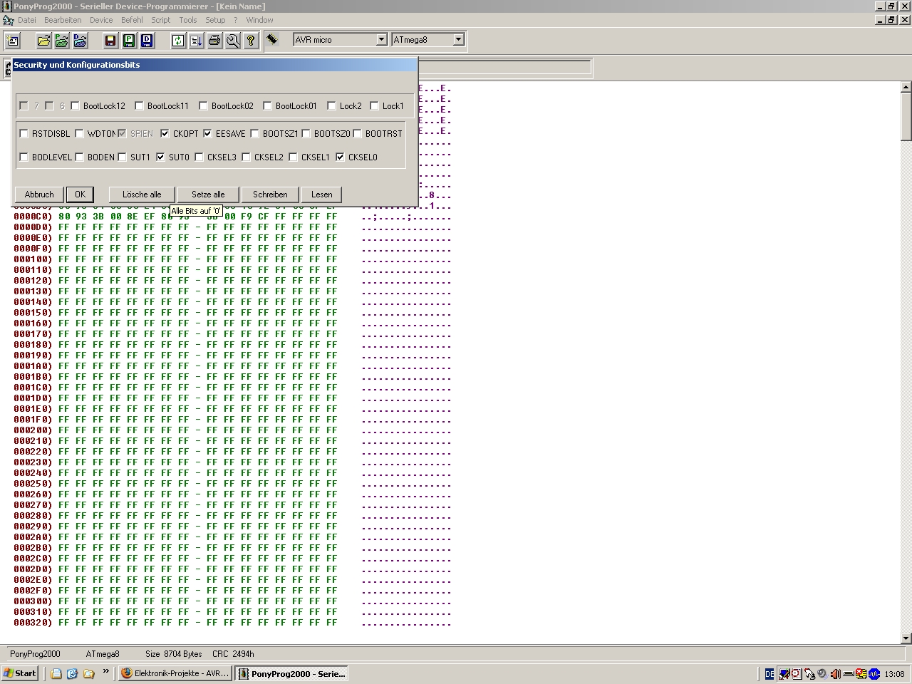

Hast du einen Screenshot, wie du deine Fuses gesetzt hast?
Da du ja jetzt keinen anfertigen kanns, da du die Fuses jetzt nicht
auslesen kannst ist klar.
Aber setz die Fuses mal so, wie du sie eingestellt hast und poste den
screenshot.
Hier z.B. sind meine Fuses für einen Atmega8 mit externen 16Mhz Quarz.
Gast #353287
Hallo allerseits,
anbei habe ich einen Screenshot von PonyProg wie ich es für die
Fusebits verwenden möchte.
Ich habe die LED für 1s eingeschaltet und für 1s ausgeschaltet. Dann
geht es wider von forne los. Das sollte ca 0.5Hz sein. Leider hatte ich
die falsche Taktfrequens für das delay angenommen (8Mhz). Grob geschätz
ist die LED für ca 3s an und für ca 3s aus. Eigentlich sollte der noch
ATMega noch mit dem eingestellten Takt von 1 MHz internen Oszilator
laufen. Offensichtlich ist aber ein Takt da, aber der ISP geht trotzdem
nicht. Kann man sich denn via PonyProg aussperren?

In dem Screenshot sind die Fuses wie ich sie setzten wollte. Leider
vehält sich mein ATMega8 nicht so. Ich nehme an das beim Brennen der
Fuses was falsch gegangen ist oder PanyProg einen Fehler gemacht hat.
Da der Quarz ausgelötet ist und die LED immer noch blinkt ich aber
keinen zugang zum ISP habe stimmt irgendwas nicht.
