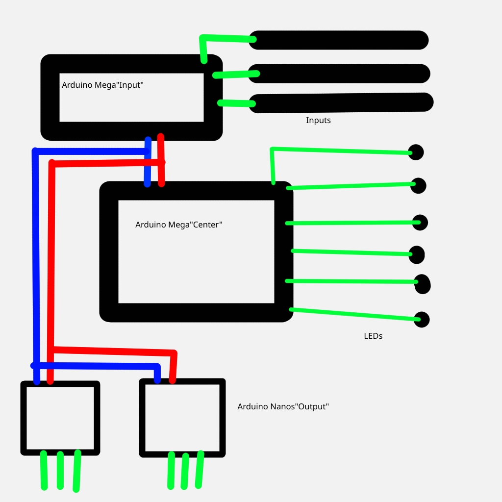

ich arbeite an einem Projekt, bei dem mehrere Arduinos miteinander
kommunizieren müssen um Input-Arduinos, Output-Arduinos und eventuell
auch noch ein Anzeigen RaspberryPi zu benutzen.
Das Endziel ist es, einen Mega"Input"(Slave) mit 16 Potentiometer und 50
Tastern zu füttern, der die Daten als Array an einen verwaltenden und
LEDs schaltenden Mega"Center"(Master) liefert, der die Daten dann an
einen oder mehrere Nanos"Output"(Slave, selbe Adresse) sendet, die sich
dann bestimmte Stellen des von dem Mega"Center" erzeugten Arrays (z.B.
1.Array[0]-Array[511], 2.Array[512]-Array[1023], usw.) raussuchen und
über RS-485 ausgeben.

#5608379
Sieh es mal so. In deinem Speicher hast du das Array ja auch abgelegt.
Also liegt an Adresse 0x1000 ein 1024 Byte großer Bytestream.
Zum Übertragen startest du den I2C transfer bei 0x1000 und schon sind
die Daten drüben.
Schwieriger ist es auf der Empfangsseite. Dort bekommst du 1024 Daten.
Jetzt musst du wissen, was das ist (welcher Typ). Dafür brauchst du
Steuerinformation z.B. Ursprung (Source) und Ziel (Destination). Auch
noch gut wäre, wenn du Länge und eine Prüfsumme (CRC) drinnen hast.
Vielleicht noch eine Art Typ, weil es können 1024 Byte sein oder 256
Integer.
Somit hast du ein Protokoll.
Somit wäre es am einfachsten du definierst dir ein Struct (Pseudocode)
struct _data {
byte src,
byte dst,
byte type,
byte reserve, // optional, macht aber bei 32 Bit Maschinen das alignement besser und somit den Zugriff schneller
int length,
byte arrray[1024],
int crc
} data;
befüllen über
data.src = 0x01; // master has id 1, slave = 2, ....
data.dst = 0xFF; // broadcast?
data.type = 0x00; / allgemeine Datentyp
data.length = 1024; // ohne header und CRC
data.crc = 0x00 // wer lust hat kann es selber berechnen
i2c.send(i2c_addr, &data, sizeof(struct _data);
jetzt kannst du dir noch überlegen, ob 1024 Byte immer sauber über den
Bus gehen. Wenn nicht, dann kannst du mit Chunks arbeiten und ggf. das
im Typ kodieren oder die Daten nochmals anfordern.
Du kannst das auch lösen, in dem du mehrere I2C sends macht und jeweil
die einzelnen Daten wie SRC und DST nacheinander sendest.
Hoffe das hilft weiter
