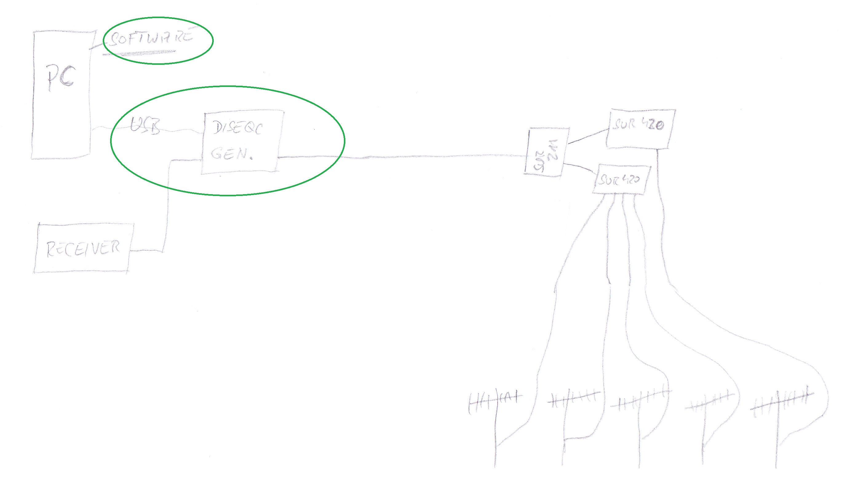

Ich bin auf der Suche nach einer Hard- und Software, welche mir
mindestens Diseqc 1.1 Signale in eine Koax-Leitung schickt.
Im Hintergrund steht die Umschaltung von mehreren DVB-T Antennen.
Spannung kann oder soll zur Antenne durchgehen, nicht unbedingt zum
Empfänger, läßt sich aber mit DC-blocker bewerkstelligen.
Fertiggerät bevorzugt

von ohne Account (Gast)
Du brauchst einen Diseqc Generator und einen DVB-T Receiver mit 12V
Schaltspannung:
https://satlex.de/de/faq_diseqc-page_diseqc11_generator.html
und noch einen Diseqc Multischalter - sollte dann funktionieren, obwohl
es eigentlich der falsche Frequenzbereich ist (für die Umschaltung aber
egal).

von Roland P. (pram)
Die Relais Spaun SUR 211 WSG und SUR 410 WSG sollten funktionieren. Die
haben 5-2200MHz Durchlassbereich.
Andere Relais sind meist mit 900-2200 MHz angegeben. Was da unter 900
MHz durchkommt ist Glückssache. (kann funktionieren, muss aber nicht)
VG Roland
von Robert F. (femi)
hinz schrieb:
> So ein Gerät nennt sich Satreceiver. Man wird für deine Zwecke noch
> Einspeiseweichen benötigen.
Eindeutig nicht oder nur halb gelesen was ich schrieb.
Roland P. schrieb:
> Wir sind doch hier ein Mikrocontroller Forum ;-)
Deshalb stand es ja auch im richtigen Forum. Wozu werde ich dann eine
Software benötigen?
Tester ist sinnlos, ein ansteuerbarer Generator müßte es sein.
> Schaltspannung:
Diese Version ist nur für Diseqc A oder B, eben 0 oder 12V. Das könnte
ich mit einen 12V-Umschalter auch realisieren.
8 Antenneneingänge sollten schon zum Ansteuern sein, deshalb auch
mindestens 1.1
hinz schrieb:
> Also ein Satreceiver.
Damit könnte man nur über ein T-Stück das Diseqc-Signal in die
Antennenleitung einbringen, denn selbst wenn er einen DVB-T Tuner inne
hat, kommt dort kein Diseqc raus, leider.
Hardware = Diseqc Generator
Software = PC überträgt über USB, RS232, (W)LAN oder was auch immer an
die Hardware.
So gesehen wäre ein USB-Sat-Tuner sicher noch sinnvoller als ein
Receiver, aber vor solcher Einspeisung graut mir.
@Roland P.
Danke für den Tip, etliche Axing habe ich rumliegen, aber alle erst ab
900 MHz.
michael_ schrieb:
> Kannst du nicht eine extra Steuerleitung legen?
Könnte ich, aber wozu?
> Und dann mit Relais aus einem alten Multischalter umschalten.
Es geht nicht um's umschalten, sondern um die Quelle, die das Umschalten
erst ermöglicht!
> Generatoren gibt es ja.
Nur nicht für 8 Positionen. Wenn man überhaupt was findet, dann 2 auf 1.
> Als Umschalter würde ich sowas probieren.
https://www.reichelt.de/diseqc-2-0-umschalter-4x1-goobay-67007-p238738.html?&trstct=pol_5
> Evtl. aufmachen und den Frequenzbereich ändern.
Genau der geht nicht, da kaufe ich mir lieber den Spaun und brauch nicht
rum murksen.
Im Amateurfunkbereich bin ich fündig geworden. Abgesehen von den nicht
ganz billigen 600 Euro hat das einen Schönheitsfehler: 50 Ohm
michael_ schrieb:
> Einen Koder, wo du mit 3 Leitungen 8 Anschlüsse schalten kannst, ist
> doch kein Hexenwerk. Natürlich oben wieder dekodieren.
Wenn's kein Hexenwerk ist, dann bitte um Sende- und Empfangsteil,
gesteuert vom PC mit Software.
> Dachte ich mir, dass dir vier zu wenig sind. Man sollte aber bescheiden
> anfangen.
Was nutzen 4 wenn ich 5 horizontale Ausrichtungen habe, wobei noch
mindestens eine vertikale hinzu kommt.
> Welchen SPAUN?
> Um ein paar C zu tauschen?
SUR 211 WSG und SUR 410 WSG, hat ja Roland P. weiter oben schon
geschrieben, Durchlassbereich ab 5 MHz.
>> 600 Euro
> Wenns so ist, mach es.
Würde ich, aber Amateurfunk arbeitet nun mal mit 50 Ohm und nicht mit 75
Ohm wie es bei DVB-T(2) und DVB-S(2)(x) üblich ist.
Jederlei Lei(s)tungsverluste sind kontraproduktiv!
michael_ schrieb:
> Einfacher Sender:
https://www.reichelt.de/codierschalter-10-pos-smd-3-3-bcd-ha-p65-101-p168460.html?&trstct=pos_0
In dieser Bauform? und noch dazu mechanisch ...
> Übrigens, ich müßte auch erst nachsehen.
> Kann DiSEqC überhaupt mehr als 4 Satelliten ansteuern?
64 !
>>> Welchen SPAUN?
> Nutzt dir nichts, die 5MHz sind für terr. einschleifen.
> Die Filtermimik für H/V Low/High auch nichts. Ist für dein Beispiel
> überflüssig und nicht nutzbar.
Ist schon nutzbar, denn bei diesen Schalter gibt es kein einschleifen
von Terrestrik, es sind reine Umschalter 2- bzw. 4-fach.
Um die grün umrandeten Teile in der Skizze geht es!

... leider. Wenn du dir die Bilder genau angesehen hättest. Der
Frequenzbereich geht erst ab 900 MHz los.

Bei DVB-T ist das Signal viel kleiner.
michael_ schrieb:
> Die Relaislösung auch von mir vorgeschlagen, lehnst du ja auch ab.
Nicht grundsätzlich, nur den Indoor-Teil würde ich trotzdem viel lieber
über PC und Software steuern.
Ich werde, ehe ich ein größeres Umbauprojekt starte, einmal ein Relais
dazwischen hängen um zu sehen ob ein relevanter Leistungsverlust
auftritt.
>> einfach nur dumm
> Dumm ist nur dein Kommentar.
Du hast einfach nicht verstanden worum es eigentlich geht und versuchst
jetzt eine falsche Lösung durchzuziehen, die nicht zum Ziel führen wird
- nur weil andere, die es ebenfalls nicht verstanden haben, Dich darin
bestärken .... da kann man nichts machen.
Was Du brauchst ist eine DIY-Antenne und eine reicht völlig aus.
von npn (Gast)
>>> einfach nur dumm
Na dann isses ja gut, wenn nur du allein den Durchblick hast, während
alle anderen nichts kapieren. Du weißt, was er braucht, du kennst die
geografischen Gegebenheiten usw...
Deswegen wundert mich ja das dumme Verhalten hier.
jedenfalls keinen Multischalter.
> du kennst die geografischen Gegebenheiten usw...
laut seiner Aussage "Leider gibt es auf meinen Grundstück in
unmittelbarer Hausnähe keinen Ort, wo man Sender im Umkreis von 150 km
empfangen könnte."
gibt's keinen Empfang."
Mit 8 Antennen und einem Multischalter wird's natürlich Empfang geben ):
Lesen und kapieren ist manchmal schwierig ):
von Christian B. (casandro)
Mal eine vielleicht dumme Frage, warum? DVB-T kommt ja sehr gut mit
Mehrwegeempfang klar. Sprich Du kannst die Antennensignale auch einfach
summieren und wirst mit hoher Wahrscheinlichkeit ein sogar noch besseres
Signal bekommen als von jeder einzelnen Antenne.
Sprich Du nimmst Antennen mit Vorverstärker (der wirkt auch als
Richtkoppler) und nimmt ein paar Koax-Verteiler um die Signale zu
summieren. Wie schon gesagt, das Problem von Mehrwegeempfang welches
analog ein Problem wäre, fällt ja bei DVB-T weg.
