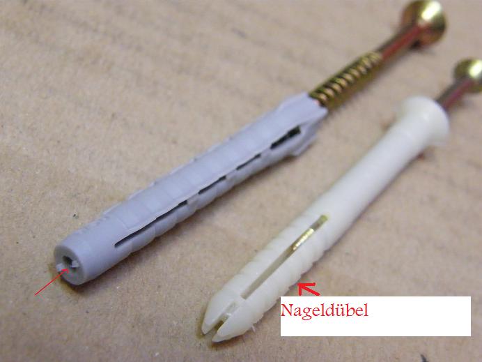

Nageldübel sind der größte Dreck, den ich jemals gekauft habe. Die
zugehörigen "Schrauben" waren aus Pudding und gehalten haben diese
Nageldübel nur durch eine lächerliche Spreizung im Gegensatz zu Dübeln
mit Loch, wo durch die recht lange Spax-Schraube ein Knoten entsteht.

Naja für verschiedene Baumaterialen gibt es verschiedene
Befestigungsmittel.
Wenn man mal paar Meter Kanal montieren muss, dann ist man mit
Nageldübeln schon schneller, als mit Schrauben und Dübeln. Kommt halt
auf die Wand an. Bei Beton oder oderntlichem Ziegel funktionieren die
gut.
Bei Dübeln gibt es auch für verschiedene Anwendungsfälle verschiedene
Arten.
Und Dübel ist nicht gleich Dübel, was die Materialqualität angeht.
Hab da auch schon mein Lehrgeld gezahlt.

Eppelein V. schrieb:
> Mit dem Hammer bzw. ollen Kreuzschlitz drauf und fertig.
> Beim etwaigen "herausschrauben" gibts meist lange Gesichter.
Niemand nimmt deswegen einen Hammer zur Hand! Wieso auch, der
Elektrische tuts schließlich auch. Also den BohrerHammer angesetzt und
gib ihn... Nur nich zu dolle, so entfernt man nämlich unerwünschte
Nägel, bzw. wenigstens ihre Köpfe. ;)

Der Dübel ist selten das Problem. In einer Stahlbetonwand halten auch
ein paar Streichhölzer recht gut.
Die drei häufigsten Fehler die mir begegnet sind. Schlechter
Bohrer/Maschine, Bohrer verläuft, 10mm anstatt 8mm gebohrt, dadurch auch
viel lockeres Material um die Bohrung. Hohltiegel und ungeeignete Dübel.
Und DER Klassiker, den Dübel im Putz verspreitzt...
