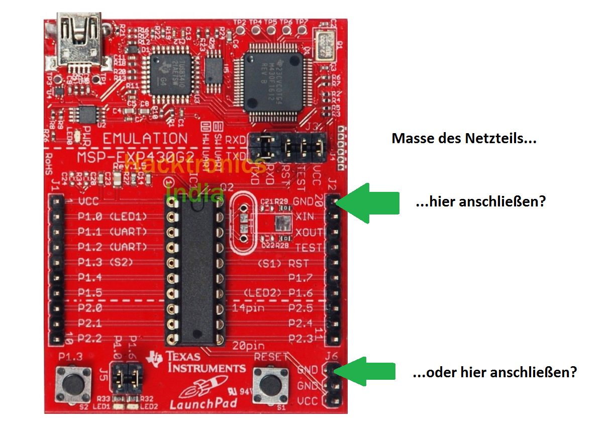

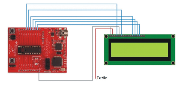

so ein 16x2-LCD möchte ich mit einem MSP430-Lauchpad ansteuern. Hier
http://electronicsmaker.com/em/admin/pdfs/free/MSP430.pdf steht, man
soll es so anschließen, wie im angehängten Bild zu sehen ist. Weil mir
das so komisch vorkommt, nur den Plus-Pol an die externe Quelle
anzuschließen und die Masse des Boards zweimal zu verwenden, wollte ich
euch nochmal fragen -bevor ich was kaputt mache.
Also so wie auf dem Bild +USB, ja?
Sollte da nicht noch ein Poti wo dazwischen (an die Masse)?
Danke
Persönliche Seite #5608927
Kann man im Prinzip so machen. Die Massen müssen genau so verbunden
werden, das ist auf jeden Fall richtig.

Persönliche Seite #5609296
Wenn Du Dir den Schaltplan der Platine ansehen würdest, würdest Du
erkennen, daß alle mit GND beschrifteten Pins miteinander verbunden
sind.
Und damit dürfte Deine Frage beantwortet sein.
Achte darauf, daß, wenn Du externe 3.3V in das Launchpad einspeist, Du
Dir genau ansehen musst, was mit dem Spannungsregler auf dem Launchpad
geschieht, der aus der USB-Versorgung ebenfalls diese 3.3V erzeugt.
Wenn Dein Display mit 3.3V betrieben wird, könntest Du die 3.3V auch vom
Launchpad beziehen, statt ein separates Netzteil zu verwenden,
allerdings sollte Dein Display dann nicht zu viel Strom aufnehmen (sieh
in die Dokumentation des Launchpads, wie stark Du den 3.3V-Ausgang
belasten darfst).
Wie willst Du das ganze dauerhaft betreiben?
Immer an einem USB-Anschluss hängend?

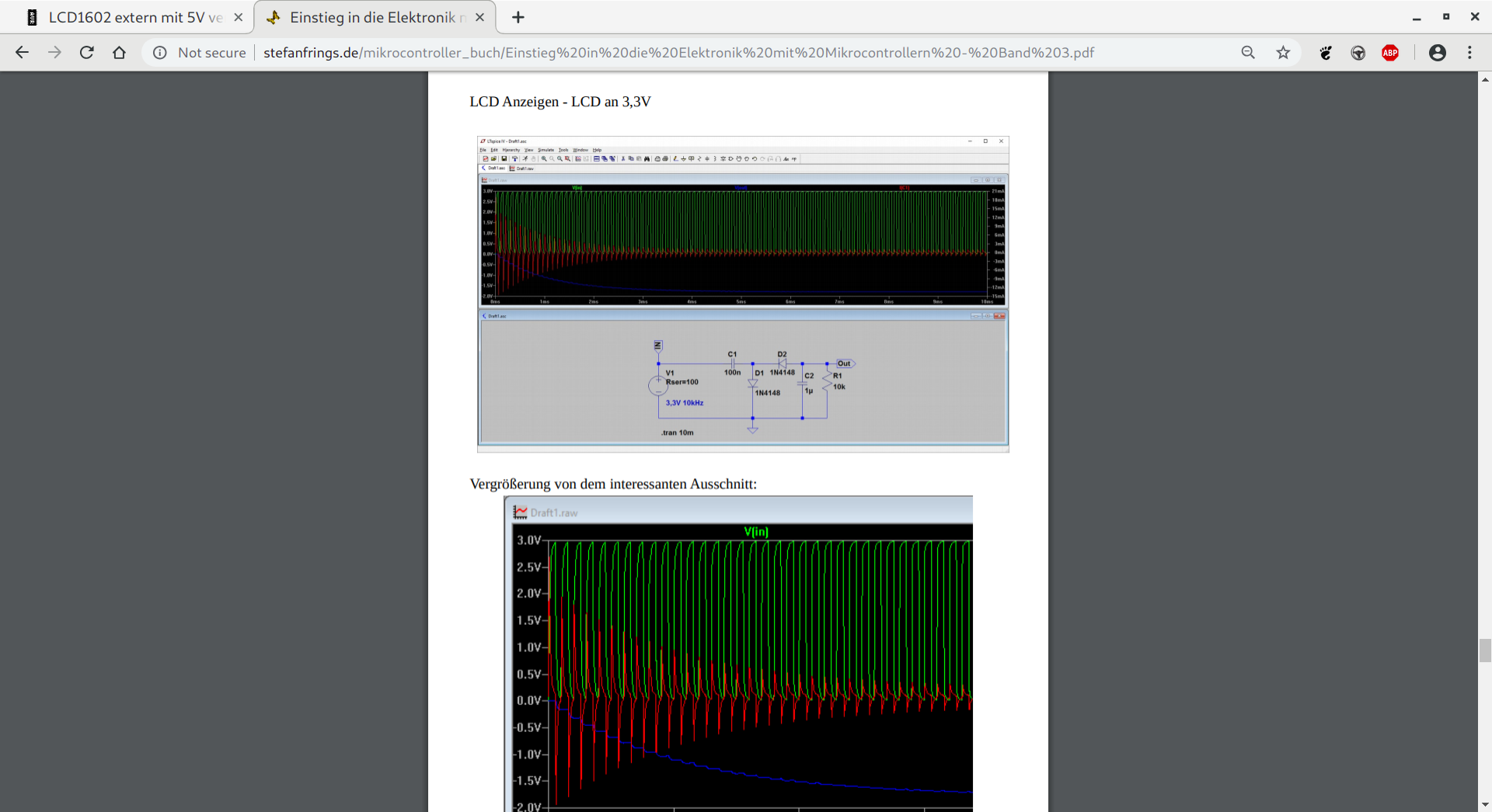

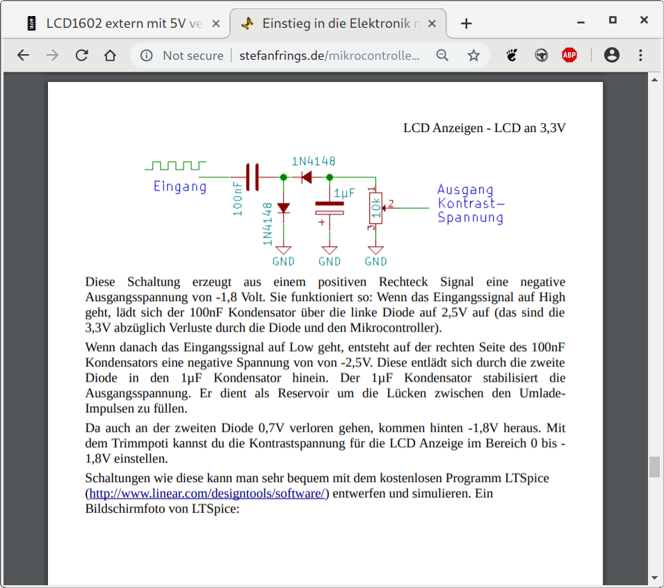

Gast #5609316
Wenn das Display mit 3,3V betrieben wird, brauchst du für das
Kontrast-Poti eine negative Hilfsspannung von etwa -2V.
Diese kannst du mit dem Mikrocontroller selbst erzeugen. Ich hab in
http://stefanfrings.de/mikrocontroller_buch/Einstieg%20in%20die%20Elektronik%20mit%20Mikrocontrollern%20-%20Band%203.pdf
Kapitel 11.7 beschrieben, wie das geht. Ist wirklich ganz einfach.
Alternativ zum Poti kannst du die Spannung auch mittels PWM verändern.
Ich würde dann allerdings einen 10kΩ Lastwiderstand einbauen.
Persönliche Seite #5609340
Wenn ein Pin frei ist, und das nötige Rechtecksignal problemlos erzeugt
werden kann, ist das natürlich eine elegante Methode.
Alternativ kann man den schon erwähnten 7660 verwenden, ist halt ein
8-Beiner und zwei Kondensatoren, dafür aber auch eine "höhere" Spannung
(negierte Versorgungsspannung, d.h. bei 3.3V halt -3.3V).
https://www.intersil.com/content/dam/Intersil/documents/icl7/icl7660.pdf,
"Figure 13" auf Seite 7)
OP #5609391
> sind.
...also egal, an welchen der beiden GNDs, aber an einen muss die Masse
des Netzteils angeschlossen werden -was ja auf der Darstellung noch
fehlt. Ja?
Wie kann ich mir ansehen was mit dem Spannungsregler passiert? Ist es
problematisch die USB-Versorgung UND das externe Netzteil zu verwenden?
Ich weiß nicht. Erstmal schon.

Persönliche Seite #5609421
Stefanus F. schrieb:
> Das kommt halt auf den Spannungsregler an. Leider findet man nicht in
> jedem Datenblatt den entsprechenden Hinweis.
TI dokumentiert die Launchpads ziemlich gut, daher ist es möglich, den
Typen und das zugehörige Datenblatt des Spannungsreglers herauszufinden,
und, ob da möglicherweise eine Entkopplungsdiode vorgesehen ist.
In http://www.ti.com/lit/ug/slau318g/slau318g.pdf ist der Schaltplan zu
finden.
Der Spannungsregler ist ein TPS77301
(https://www.ti.com/lit/ds/slvs281e/slvs281e.pdf), eine separate
Entkopplungsdiode gibt es nicht, aber einen Jumper, mit dem man die
Versorgunsspannung des MSP430 von diesem Spannungsregler trennen kann.
Der ist einer der Jumper im Jumperblock, mit dem auch der SBW-Adapter
vom MSP430 getrennt werden kann, die Nummer variiert mit der
Hardwarerevision des Launchpads.
Im Datenblatt des Spannungsreglers findet sich allerdings das hier:
> The TPS773xx or TPS774xx PMOS-pass transistor has a built-in
> back diode that conducts reverse currents when the input voltage
> drops below the output voltage (e.g., during power down).
Damit ist geklärt, daß der Spannungsregler es überlebt, wenn der
3.3V-Zweig des Launchpads extern versorgt wird, und nichts am USB-Port
angeschlossen ist.
Wichtig ist nur, daß unter keinen Umständen eine höhere Spannung als
diese 3.3V an das Launchpad angelegt wird, sonst wird bei (defaultmäßig)
gestecktem VCC-Jumper nicht nur der Controller im Sockel, sondern auch
der SBW-Adapter davon in Mitleidenschaft gezogen.
