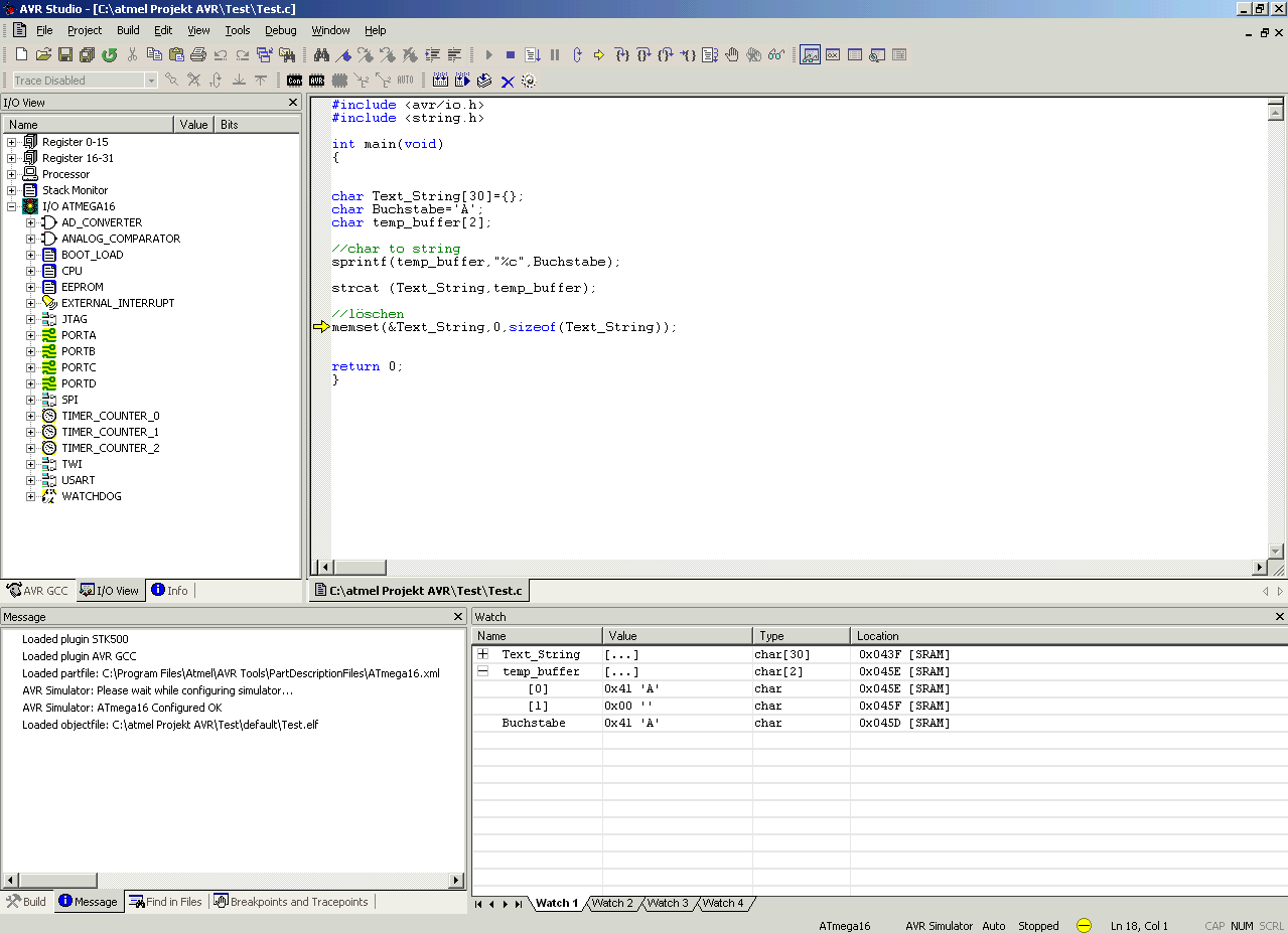

So, nun habe ich mein compiliertes .elf File mit dem AVR Studio geöffnet
und möchte damit debuggen.
Ich habe AutoStep gedrückt, und gesehen wie er die ganzen Ausdrücke
durchspringt, aber nun hängt er schon ne Ewigkeit in einer
for-Schleife, die bis 50000 hochzählt (unten am Rand steht aber
"Running" und das JTAG blinkt ganz schnell).
Leider sehe ich in der linke Spalte nur die Register Info und Projekt,
aber nirgends kann ich sehen, was nun wirklich die Pins und Register
von meinem ATmega sind.
Was mach ich falsch?
von Michael Wilhelm (Gast)
Setz den Cursor unter die Schleife und sage dem Studio go to cursor.
MW

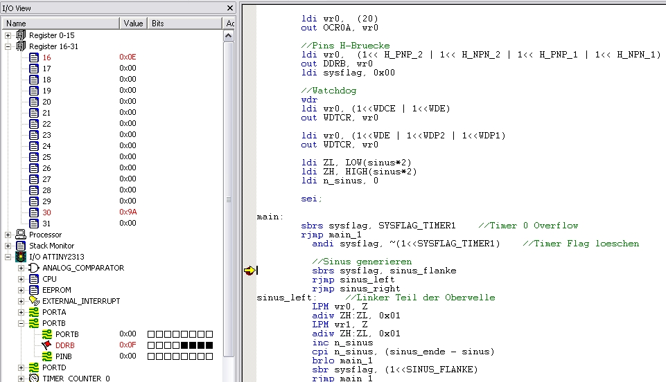

von Stefanie (Gast)
OK, danke und wie sehe ich die Registerinhalte meines ATmegas?
von Jens D. (jens) Benutzerseite
Schau unter IO View mal, da kannst du diverse "Ebenen" öffnen..
Schaut in etwa so aus
Um einen Breakpoint zu setzen musst du nur an die Stelle gehen, und F
druecken und noch einmal F9 um ihn wieder zu endfernen
Gruss Jens
von Wolfram (Gast)
>un hängt er schon ne Ewigkeit in einer for-Schleife,
setz mal die JTAG Kommunikationsraten höher, ist standardmäßig auf
19200Baud
doch unter IO
auch unter IO
Du solltest ein Fenster haben namens IO-View. dort sind alle Register
Ports usw. dargestellt. Aber nur, wenn du ein projekt angelegt hast.
Ein Update findet immer dann statt, wenn der Programmablauf gestoppt
wird.
MW
von Fritze (Gast)
Kannst auch "durchstepen"  mit F11 (geht auch in Unterprogramme)
bzw.  F10 (überspringt Unterprogramme)
Im Watch kannst du dir alle deine Variablen ansehen.
