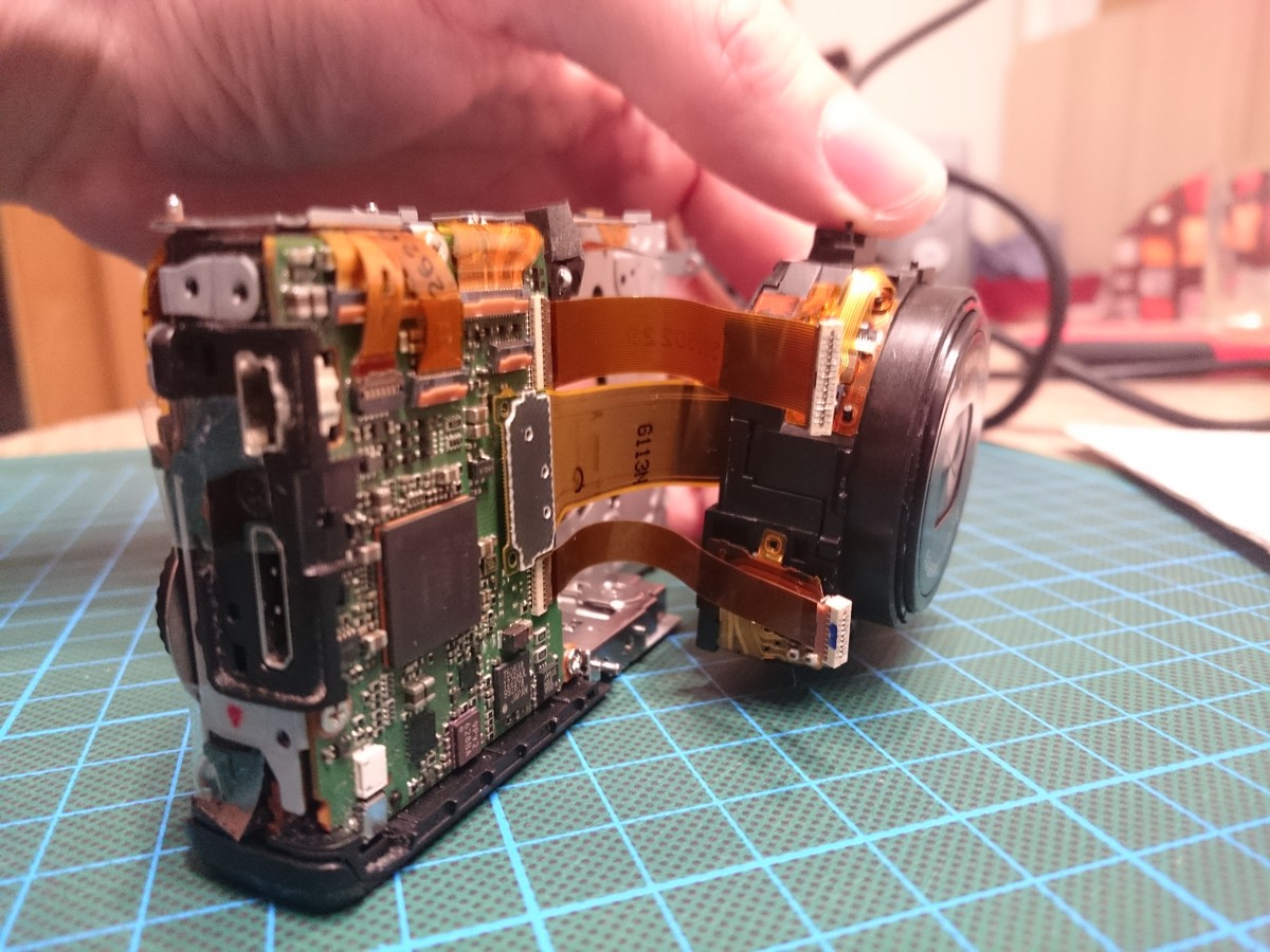

ich möchte die FPC-Kabel an der Objektiveinheit verlängern. Kamera ist
eine Canon Powershot S110.
Der CMOS-Sensor hat ein relativ langes Flexkabel (ca. 50mm), den würde
ich nicht verlängern, das reicht. Das Objektiv soll nur ca. 25mm aus der
Kamera herauswandern. Aber die beiden anderen Flexkabel kommen direkt
von der Objektivvorderseite auf die Hauptplatine - sind somit zu kurz.
Ich habe die Original Hirose-Stecker gefunden und von Molex gibt es
enstprechende Jumper-FPC-Kabel 51mm lang.
Bei DIGIKEY habe ich alle Teile gefunden, nur der Versand kostet mehr,
als meine drei Trümmer selbst.
Ich habe gelesen, daß hier ab und zu Sammelbestellungen laufen. Wie
macht ihr das? Ist sowas mal wieder geplant?

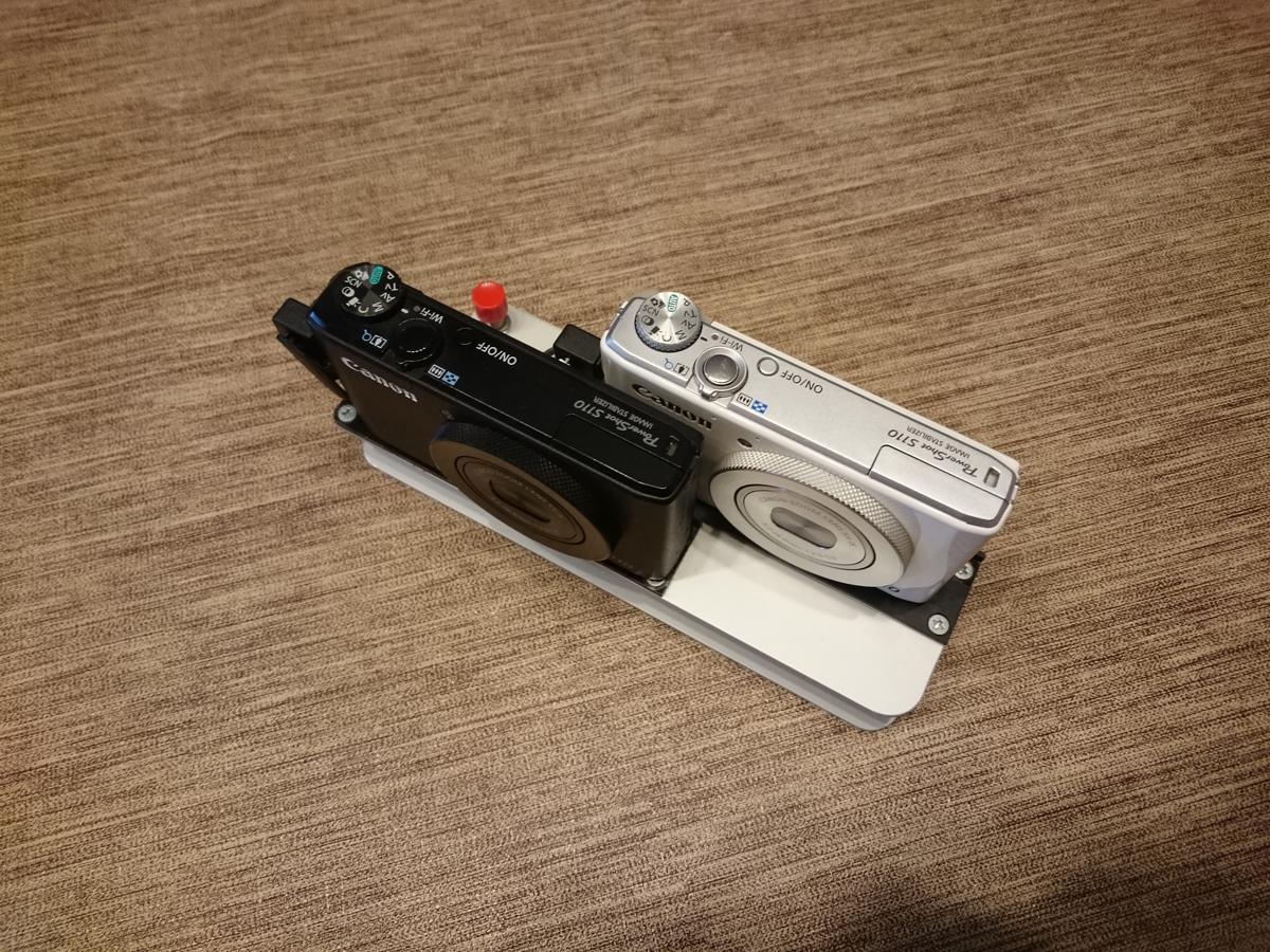

Ich nutze zwei S110 mit CHDK(speziell SDM) als 3D-Stereokamera. Die
Kameras sind auf einem Schlitten leicht hintereinander versetzt. So ist
eine relativ kleine Stereobasis (ca. 60mm) möglich und die
Ausleserichtung der Sensoren auch gleich (Wichtig für Video, bei
Überkopfmontage einer Kamera nicht möglich).
Nur leider ergeben sich andere Abbildungsmaßstäbe für nahe und ferne
Objekte (problematisch wenn man zu nah ran geht), also möchte ich beide
Objektive auf gleicher Höhe haben.

Das Sensorkabel ist aufgrund der recht hohen Signalfrequenzen recht
kritisch, daher ist es gut, wenn Du das nicht verlängern musst. Das
Kabel, das zum Objektiv führt, dürfte unkritischer sein.

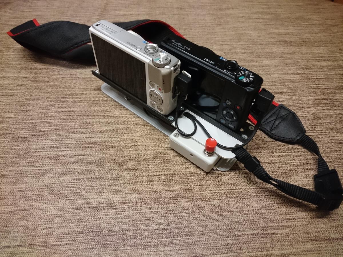

Ich hänge hier mal Bilder meiner bisherigen Konstruktion an. Halter und
USB Auslöser sind alles Handarbeit. :)
3D-beispielbilder hab ich jetzt hier auf dem Handy nicht griffbereit.

Die S110 hat eine große Schwachstelle - das sind die Flexkabel IN der
Objektiveinheit. Das bereitet mir noch etwas Bauchschmerzen, da beide
Kameras gebraucht über Ebay-kleinanzeigen gekauft wurden und die Weiße
jetzt schon mal kurz gezickt hat. Reparatur + Justage ca. 160€ bei
Canon, wenn ich das ordentlich repariert haben will. Mittlerweile habe
ich eine dritte schwarze für fast geschenkt mit defektem Objektiv zum
Basteln geholt. So kam ich auf die Idee mit den Flexkabeln zum
Verlängern.

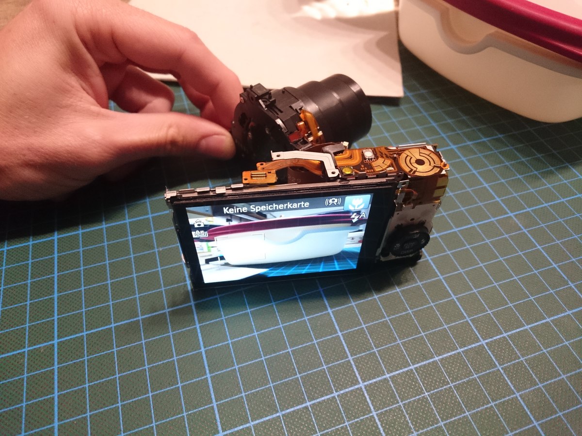

Das Verlängern der Flexkabel hat super funktioniert. :D
Den Objektivfehler der defekten Bastelkamera habe ich mittlerweile auch
repariert. :)
Ich hab nur leider viel zu wenig Zeit für das Projekt. :(
