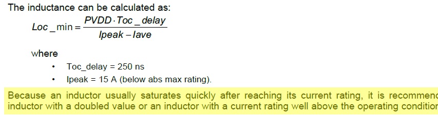

In einem Datenblatt ist angegeben, dass für die notwendige Berechnung
der Induktivität die Anstiegszeit 250ns betragen soll.
Laut Rechnung haben die da etwa 50A/us Anstiegszeit angenommen.
Ist das eine gängige Annahme oder sollte man da höhere Anstiegszeiten
bevorzugen?

Kommt auf die Anwendung an. Das klingt nach einer elektronischen
Strombegrenzung, die beim harten Kurzschluß 250ns braucht, um zu
reagieren. In der Zeit muss die Drossel den Anstieg des Stromes
verlangsamen.

Wenn die Zeit im Nenner des Bruchs steht, handelt es sich bei dem
Ausdruck nicht um eine Zeit, sondern um eine Geschwindigkeit.
Willst du nun die Anstiegszeit vergrößern, oder die
Anstiegsgeschwindigkeit?
Sehr hohe Anstieggeschwindigkeiten des Stroms  können auf den
Zuleitungen einen hohen induktiven Spannungsabfall verursachen, und das
kann zu eigenen Problemen führen.
