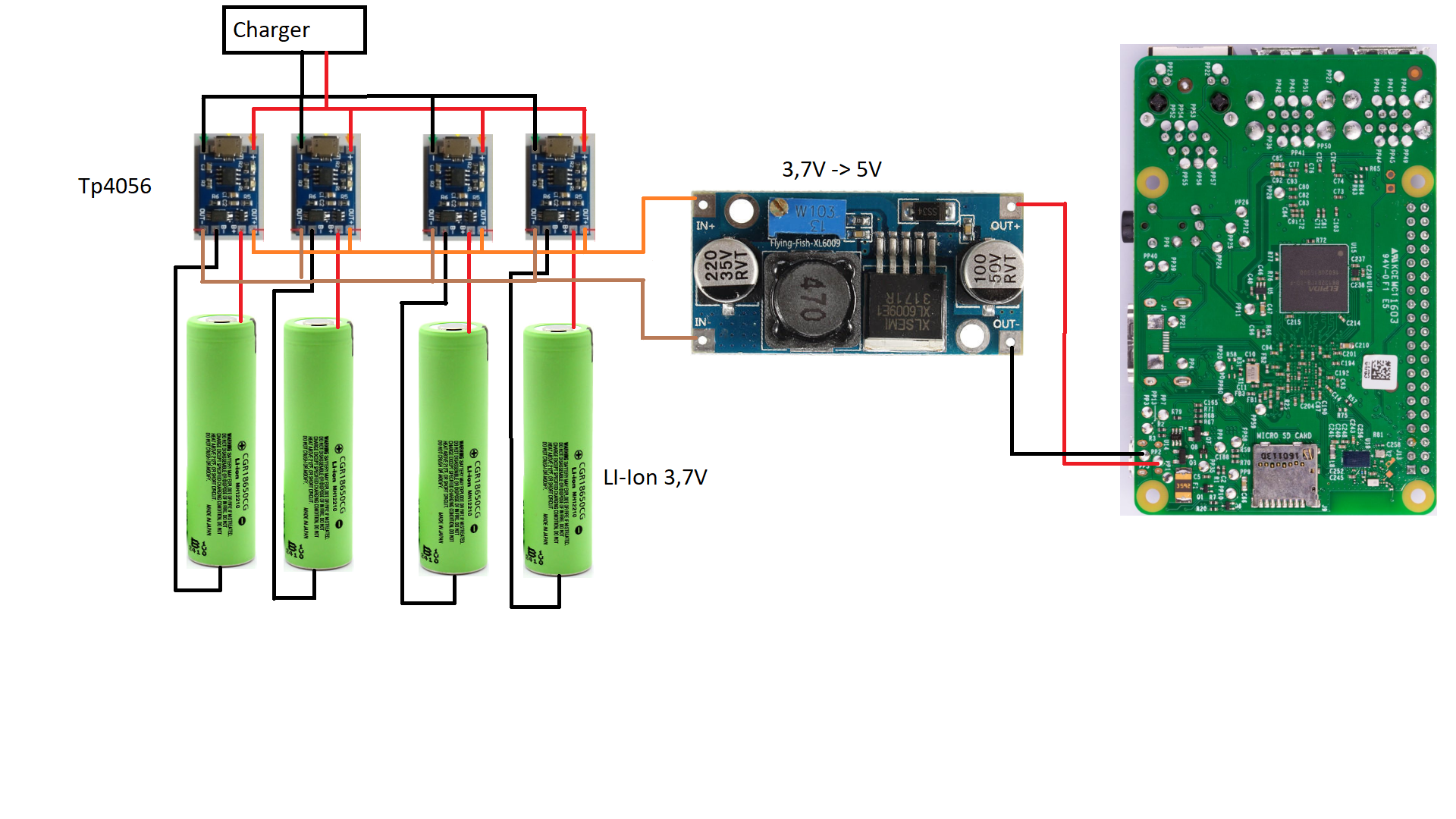

Ich möchte 4 Lithium Ionen Akkus von Panasonic aus einem altem Laptop
parallel schalten. Diese sollen einfach ladbar sein.
1. Frage : Ist es möglich die Ein- und Ausgänge der Tp4056 parallel zu
schalten ?
2. Frage : Ermöglicht mir das ein 5v 4A Netzteil zu verwenden um alle
Akkus mit je 1A zuladen ?
3. Frage : Kann die USB Buchse eines beliebigen Tp4056 mit 4A versorgt
werden um alle Akkus zu laden ?
4. Frage : Benötige ich nach dem 3,7V -> 5V Step Up Modul noch ein
Regulator ?
#5610121
> schalten ?
1.) KA was da passiert, könnte/sollte klappen. Macht aber keinen Sinn!
Ein passendes 4A Modul verbauen!!!
2.) Klar, wenn auch drin ist was drauf steht.
3.) Die Buchse ja.
4.) Keine Ahnung! Reichen dir die 5V nicht?

#5612513
Hi
Wieviel Zeit hast Du zum Laden?
Ich würde die TP nicht parallel schalten, da ich nicht vorhersagen kann
wie die sich dabei verhalten. Die Zellen kann man sehr problemlos zu
einer großen Zelle parallelschalten, was Du hier ja ach schon realisiert
hast.

Gast #5612716
hallo,
zumindest in serie sollte man die Tp4056 nicht schalten, siehe
Beitrag "TP4056 zuwarm (72+C) dumm verlötet und schlechte Idee ?"
ob es probleme gibt wenn einer der regler im CV und einer noch im CC
modus ist und wie es mit leicht unterschiedlichen ladeschlusspsannugnen
aussieht musst du testen.
das gute an den modulen ist, dass sie zumindest auf dem Bild einen
akkuschutzzusätzlich verbaut haben. da die Teile nen Euro kosten,
probiers einfach aus, wenn sie heißwerden oder zu langsam laden gehts
nicht, aber du hast ja immer noch den akku schutz dazwischen.

72C hören sich gar nicht soviel an, aber kleine heatsinks könnte man ja
auf die Chips machen um sie besser zu kühlen.
