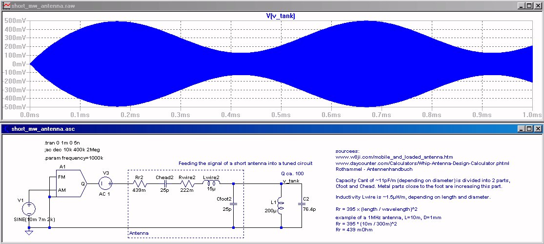

Ich baue gerade den MW Detektorempfänger, den ich schon als Jugendlicher
bauen wollte, damals mangels geeigneter Bauteile aber nie realisiert
habe.
Um nicht nur am Abend daran arbeiten zu können, würde ich gerne
Rundfunksender und Empfangsantenne durch einen Signalgenerator und eine
Schaltung, die die Antenne simuliert, ersetzen. Mir ist schon klar, dass
das nur eine recht grobe Näherung sein kann, aber besser als der 50 Ohm
Ausgang des Generators wird's hoffentlich sein. Antenne: Draht 10 m
lang, in 5 m Höhe aufgehangen, f= 1 MHz. Für den senkrechten Monopol
habe ich Daten gefunden. Verhält sich eine horizontale Drahtantenne
elektrisch ähnlich? Hat wer hier ein Ersatzschaltbild?

Ich denke schon.
Die Kapazität wird etwas höher sein, aber weil die Antenne immer noch
klein gegenüber der Wellenlänge ist, wird auch sie einen sehr geringen
Strahlungswiderstand haben.
Allerdings wirst du mit solch einem L eine bescheidene Richtwirkung
bekommen.
In manchen Serviceanleitungen von (Röhren-)Rundfunkgeräten wurden zum
Anschluss des Meßsenders Schaltbilder für künstliche Antennen angegeben.
In einen Telefunken Laborbuch fand ich für AM folgende, angeblich vom
IEC genormte Anordnung:
Meßsender60Ohm---200pF---20µH||(400Ohm+400pF)----Empfängereingang
Diese Schaltung wurde in der Praxis oft zu 200 pF + 400Ohm vereinfacht.
Prima, so was habe ich gesucht. Probier ich gleich mal.

Ja, eine zu kurze Antenne verhält sich im Ersatzschaltbild
wie ein Widerstand in Reihe mit einem Kondensator, also
kapazitiv. Demnächst werde ich mal versuchen ob man

Hab das mal vor einigen Jahren so simuliert. Die Signalquelle ist
bereits am-moduliert. Der Schwingkreis hat ohne Last eine gute
Resonanzüberhöhung.
Bei Verwendung eines sogenannten "Infinite Impedance Detectors" bleibt
die Schwingkreisgüte nahezu erhalten:
http://www.angelfire.com/planet/funwithtransistors/Radio-Inf_Z_Detector.html
