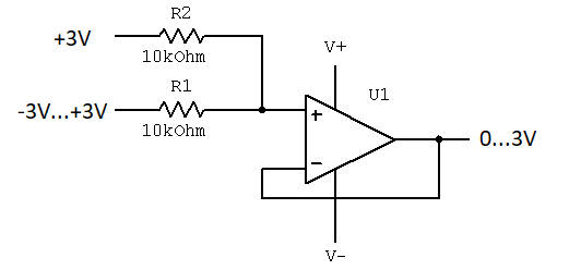

Ich möchte ein variables Sinussignal aus einem bipolar versorgten
Operationsversärker in ein massebezogenes Signal zur Messung mit einem
Analog Digital Wandler umwandeln.
Stromversorgung bipolar (OP) = +/- 3V
Eingangsbereich AD-Wandler (unipolar) = 0-3,3V
Signal aus dem OP = 0-6Vss
Der AD-Wandler hat nur massebezogene Eingänge, keine differenziellen
Eingänge.
Ich habe das ganze schon mal mit einer Addierer OP Schaltung versucht,
aber das funktioniert nur bei einer konstanten Amplitude.
Das ganze kapazitiv anpassen ist für meine Anwendung zu langsam, da das
Signal zu lange braucht um bis zum Massepotential zu "wandern".
Wie löst man sowas mit relativ geringem Aufwand?
Gast #5610527
Addierer klingt gut, erst 1:2 Spannungsteiler, dann 1.5V oder besser
1.65V addieren, man kann zwar -3V...3V auch durch einen Spannungsteiler
10k:10k zu 3.3V in 0.15V...3.15V umsetzen, aber dss erfordert eine
referenzgenaue 3.3V Spannungsquelle.

#5610670
H. B. schrieb:
> Aber das funktioniert doch nur wenn die Eingangsspannung einen festen
> Wert hat?
Kommt darauf an, was du mit "funktioniert" meinst.
> meine Eingangsspannung kann ja irgendwo zwischen 0 und 6Vss liegen.
Das ist eine Angabe der Amplitude. Für den ADC ist aber nicht die
Amplitude ausschlaggebend, sondern der Bereich der Momentanwerte. Ein
Sinussignal symmetrisch zu GND kann bei 6V Amplitude Momentanwerte
zwischen -3V und +3V annehmen. Der vorgeschlagene Abschwächer reduziert
das auf -1.5V .. +1.5V. Und nach dem Addieren von 1.65V kommen wir zu
+0.15V .. +3.15V. Das liegt eindeutig innerhalb des Meßbereichs des ADC
von 0..3.3V. Insofern funktioniert das schon.
Wenn nun allerdings dein Signal eine geringere Amplitude hat, dann
verringert sich die Amplitude nach Abschwächer/Addierer genauso. Bei
z.B. 4Vss sind es nachher +0.65V .. +2.65V am ADC. Und im Extremfall von
0Vss erhält dein ADC eine Gleichspannung von 1.65V. Hattest du etwas
anderes erwartet? Was? Und warum?

Ich hätte halt gern ein Signal ohne Offset.
Bei einem Sinussignal am Eingang der Schaltung von -3...+3V hätte ich
gern am Ausgang der Schaltung ein Sinussignal von 0...+3V zum Eingang
des ADC.
Bei einem Sinussignal am Eingang der Schaltung von -2...+2V hätte ich
gern am Ausgang der Schaltung ein Sinussignal von 0...+2V zum Eingang
des ADC.
Bei einem Sinussignal am Eingang der Schaltung von -1...+1V hätte ich
gern am Ausgang der Schaltung ein Sinussignal von 0...+1V zum Eingang
des ADC.
usw.

#5610795
H. B. schrieb:
> Axel S. schrieb:
>> Hattest du etwas anderes erwartet? Was? Und warum?
Wie soll das gehen mit einem unipolaren ADC? Entweder verschiebst du
dein Signal (vulgo: Offset). Oder schneidest eine Halbwelle ab.
> des ADC.
> des ADC.
> des ADC.
Das wäre dann "abschneiden"
Allerdings schreibst du auch:
H. B. schrieb:
> Da reicht es nicht nur die eine Halbwelle zu messen.
Präzisionsgleichrichter ginge auch. Aber dann verlierst du die
Information über die Polarität. Dir fällt bestimmt gleich ein Grund ein,
warum das nicht geht.

wenn es so einfach wäre könnte ich das Problem auch selbst lösen -
deshalb frage ich hier ja auch die Profis.
Ich werde es jetzt nur mit einem addierer versuchen und den Bereich an
den AD-Wandler so anpassen dass ich bei einem Sinus von -3V...+3V in den
AD-Wandler einen Sinus von 0...3V bekomme.
Ich kann bei niedrigeren Eingansspannungen im DSP den Offset ja
rausrechnen.
#5611708
H. B. schrieb:
> Bezugspotential schrieb:
>> Das ist aber gar nicht die Definition von "ohne Offset", sondern von
>> "Offset müßte automatisch variabel anpassend sein, so daß die negative
>> Spitze immer auf GND(ADC) zu liegen kommt."
> Genau so sehe ich das auch.
> Ich müsste den Offset automatisch variabel anpassen, damit das rauskommt
> was ich will.
Aha. Dann ist es also wirklich das, was du willst? Das war bisher beim
besten Willen nicht aus deinen Worten zu entnehmen.
Und nun die Masterfrage: Warum willst du das? Was ist deiner Meinung
nach der Vorteil eines solchen variablen Offsets gegenüber einem
konstanten Offset in der Mitte des ADC-Erfassungsbereichs?
Eine derartige Verschiebung (auch wenn ich den Sinn darin nicht erkennen
kann) kannst du einfachst auch nach der AD-Wandlung machen. Einfach das
Minimum des digitalen Signals über mindestens eine Periode des Sinus
suchen und dann alle Samples um dieses Minimum nach unten verschieben.
Gast #5611763
> Wert hat?
Nein.
Wenn Eingangsspannung und Addierspannung fest wären, dann braucht man
gar keine Elektronik weil die Ausgangsspannung ja immer dieselbe wäre,
also fest, also per Spannungsteiler aus der Versorgungsspannung
erzeugbar wäre.
Ein Addierer mit OpAmp kann gut eine zeitvariable Spannung zu einer
festen Spannung addieren und bekommt eine zeitvariable Spannung am
Ausgang.
Aber bei dir reicht schon ein Spannungsteiler.
Gast #5611774
Axel S. schrieb:
Genau so mache ich es jetzt auch.
THX
