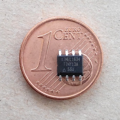

Hallo Georg,
Wow. Danke. Darf auch gerne auf 1 Cent Größe wachsen. ;-)

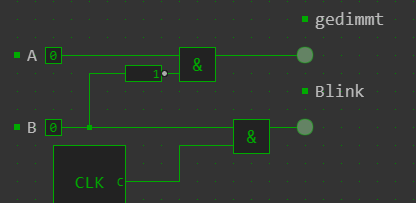

Hallo Reknarof,
Ich wollte es mit einer LED lösen, wenn es geht - wenn nicht, sehr
genial - nur was ist bei dir C oder CLK?
- Ich bin da nicht so bewandert (bräuchte eine Anleitung).
Danke dir!

Hallo Stefanus,
Interessant. Aber ich wollte ohne Programmieren auskommen. Danke dir
trotzdem!

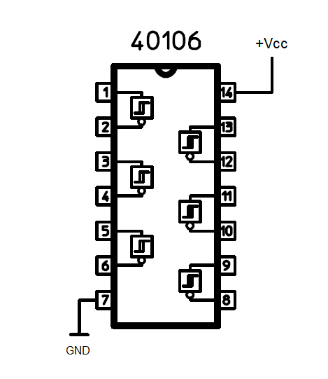

Michael B. schrieb:
> Oder auch bei Schaltern mit 1 bzw. 2 Umschaltkontakten
Die Schaltung ist schon ganz gut.
Da der TO bei der Verwendung des 40106 sechs Gatter zur Verfügung hat,
kann er sich die Umschaltung der Kondensatoren mit einem
Doppelumschalter eigentlich sparen und statt dessen ein zweites Gatter
für die Dimmfunktion nutzen.
Funktion 1: Beide Schalter ausgeschaltet = LED's aus
Funktion 2: Nur S1 eingeschaltet = LED's blinken (ca. 1 Hz)
Funktion 3: Nur S2 eingeschaltet = LED's leuchten gedimmt
Funktion 4: Beide Schalter eingeschaltet = LED's schalten zwischen volle
Helligkeit und gedimmt hin und her
Funktion 4 war ursprünglich nicht gefordert, ist jetzt aber automatisch
ein Zusatzfeature.
Die nicht benutzten Eingänge (3, 5, 11 und 13) sollten nach GND
geschaltet werden.
