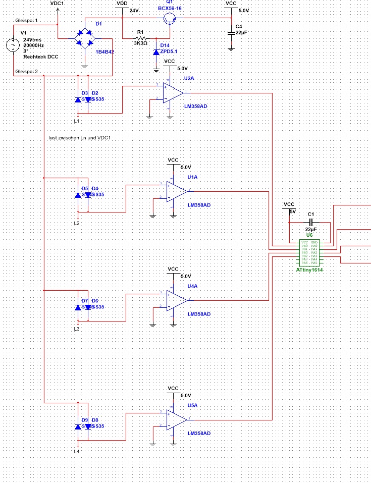

Hallo nochmals,
das mit der Spule ist zu aufwendig, ich habe vor bestücken zu lassen da
ich für meine Anlage ca. 50 brauche und für meinen Kumpel nochmal 30.
Daher so wenig Bauteile wie möglich und nichts wildes zum wickeln.
Ich habe gerade nochmal experimentiert, anbei mal eine Schaltung, die
sehr gut klappt - naja so halb. Die Detection klappt super, jedoch nur
in eine Richtung (was ja theoretisch egal ist beim Wechselstrom).
DER OPV hat dauerhaft am Ausgang 5V. Wird jetzt ein Verbraucher an L1
bspw. angeschlossen (also eine Lok oder so steht im Abschnitt), dann
schaltet der OVP gegen Masse - aber nur zur halben Periode des Signals.
Die andere Hälfte bleibt High => Ich habe am Ausgang exakt das
DCC-Signal.
Damit ich am Kontaktausgang für den Rückmelder dauerhaft gegen Masse
geschaltet habe und kein wildes hin/herschalten, setze ich diesen
ATtiny1614 als "Filter" ein. Da erkenne ich die Pegelwechsel und schalte
gegen Masse damit das mit dem Rückmelder klappt.
Daher meine neue Frage: Geht das irgendwie einfacher, das ich auf den
Tiny verzichten kann und in beide Richtungen detektieren kann?
Weitere Frage an alle Analog-Spezis:
Ich habe jetzt zum Testen den LM358 genutzt.
Der LM324 sieht dem recht ähnlich, kann ich den auch nutzen?
Dann habe ich nur 1 Bauteil statt 2. Ist der technisch gleich?

Moin,
Die im Bild von dir gezeigte Schaltung ist - hm - nicht direkt geeignet
um in Serie zu gehen, wuerd' ich mal sagen. Der Gleichrichter ist
irgendwie falschrum drinnen. Ok, da wirst du sagen: In echt stimmt der.
Aber die OpAmps in der Beschaltung werden sicher nicht das machen, was
du willst. Wenn sie's denn ueberhaupt ueberleben.
Ach ja: Ein Serienwiderstand in der Collectorleitung des
Spannungsregeltransistors wird die Wechselspannungsquelle arg freuen,
dann muss sie nicht immer so heftig den Ladekondensator aufladen.

Du müßtest den OPV symmetrisch speisen und als Differenzverstärker
beschalten. Über den Dioden die Differenzspannung abgreifen. Sobald ein
Lastrom über die Dioden fließt hast Du am Ausgang eine Wechselspannung.
Diese kann man mit einem C auskoppeln und gleichrichten. Die
gleichgerichtete Spannung mit einem Komperator überwachen. Braucht
minimal halt 2 OPV's pro Kanal, aber die gibt es ja als Doppel-OPV in
einem Gehäuse.
Gleichrichter könnte man so wie hier
https://www.google.com/url?sa=i&rct=j&q=&esrc=s&source=images&cd=&cad=rja&uact=8&ved=2ahUKEwi1zr7U2b3eAhWSUlAKHYWLBf8QjRx6BAgBEAQ&url=https%3A%2F%2Fwww.ostfalia.de%2Fexport%2Fsites%2Fdefault%2Fde%2Fpws%2Fferhi%2FLehre%2FLabor-ET%2FVersuchsanleitungen%2FVET_3_Eigenschaften_von_RC-Kombinationen.pdf&psig=AOvVaw04J52_n_YQKDDx468P341I&ust=1541522649158691
(Seite 5) realisieren.
