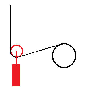

Du brauchst nur an 1 Gewicht bzw. Kettenende zu ziehen.
Da zieht dein Getriebemotor mit einer Seilwinde so lange dran, bis die
Uhr wieder aufgezogen ist.
Dann spult er das ganze Seil wieder von der Winde ab, damit die Uhr
keine Mühe hat, das Seil aufzunehmen.
So brauchst du keine Kupplung.

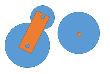

Evtl. kommt ja auch eine Rutschkupplung in Frage. VG
In Kassettenrecordern/playern ist doch so ein Mechanismus mit einem
schwenkbaren Zahnrad gewesen, das nur in eine Richtung angetrieben
werden kann.
Oder wie im Bild (Ich glaube, so wird es auch in den Recordern gemacht).
Das große Zahnrad links ist starr aufgehängt wird vom Motor angetrieben.
Das kleine Zahnrad ist über einen beweglichen Arm mit der Achse vom
großen Verbunden. Die Achse des kleinen Zahnrades hat einen
Reibungswiderstand.
Durch den Reibungswiderstand treibt der Motor den Arm an, der dann nach
rechts klappt und auf das Zahnrad vom Mechanismus der Uhr rechts trifft.
Durch das Blockieren des Armes wird die Reibung überwunden und das
kleine Zahnrad dreht sich und wird gegen das Uhr-Zahnrad gedrückt.
Nachdem der Aufziehvorgang beendet ist, braucht der Antriebsmotor nur
eine viertel Umdrehung nach links zu machen und das kleine Zahnrad ist
wieder vom Mechanismus entkoppelt.
Und Anstelle einer Lochscheibe würden doch eigentlich schon
Endlagenschalter reichen, oder? Also eine Position für Gewicht unten,
bitte aufziehen und eine für oben, also fertig aufgezogen.

warum wollt ihr alle Zurückdrehen? Der Motor wickelt den Nylonfaden auf,
dabei zieht er das Gewicht hoch. Dann wird der Motor einfach
abgeschalet. Beim Ablauf der Uhr geht das Gewicht runter und wickelt
dabei den Faden wieder ab und dreht die Motorwelle passiv in die andere
Richtung. Natürlich muss das Uhrgewicht dafür zusätzlich das Rastmoment
des Motors überwinden, das sollte aber kein Problem sein.

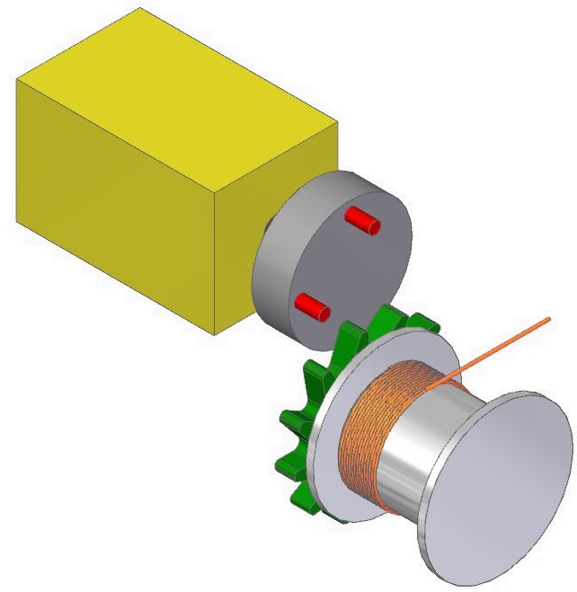

von L. H. (holzkopf)
butsu schrieb:
> Ich hatte auch nie von einer gegenläufigen Drehung per Motor
> geschrieben...
Da hatte ich Dich wohl mißverstanden.
Macht Dir(hoffentlich) nichts aus. :)
Jedenfalls haben wir damit dann identische Sichtweise darin:
Wäre wohl auch per Schrittmotor so möglich; d.h. es muß nicht unbedingt
ein Getriebemotor sein.
Grüße
Mike schrieb:
> Käme auch eine rein mechanische Lösung in Betracht, also eine Kupplung,
> die nur dann greift, wenn sich der Motor dreht? Wenn ja, wo kann man so
> etwas käuflich erwerben?
Ja, natürlich kommt eine rein mechanische Lösung in Betracht.
Fliehkraftkupplungen gibt es auch im Modellbau-Bereich.
Was die in Deinem Anwendungs-Vorhaben "hochziehen" können, weiß ich
nicht.
Fliehkraftkupplungen von Kettensägen sind handelsüblich und kosten auch
nicht recht viel.
Allerdings liegt die Leerlauf-Drehzahl von Kettensägen relativ hoch:
Zwischen 3500 und 4000U/min.
Dabei greift aber die Kupplung noch nicht; d.h. die Kette steht still.
Erst bei höherer Drehzahl wird die Kette angetrieben.
Das ist auch aus Sicherheitsgründen so beabsichtigt, weil diese Sägen
per Gasgebung mit einem Finger betrieben werden.
Ereignet sich Unvorhergesehenes/Erschreckendes oder womöglich gar, daß
einem die Säge dabei aus der "Hand gerissen" wird, soll sie sofort auf
die Leerlaufdrehzahl "zurückfallen" => Stillstand der Kette.

Skizze - soll nur Schema verdeutlichen.
Motor nach dem Aufziehen im freien parken, dann kann die Uhr mit der
Schnur machen was sie will.

Bleibt also noch das Ausgangsproblem der Entkopplung des Motors. Meiner
Meinung nach ist die Idee, den Motor rückwärts drehen zu lassen, die
beste. Allerdings muss ein Abwickeln des Zugfadens verhindert werden, um
ein Verheddern zu vermeiden. Meine jetztige Idee ist es, eine zweite,
mit einem kleinen Gewicht belastete Rolle zu verwenden, die den Faden
straff hält aber andererseits nur so wenig Gegenkraft ausübt, dass die
Uhr nicht ausgebremst wird. Die Position des Gewichtes könnte mit einer
Lichtschranke überwacht werden und damit die Rückwärtsdrehung gesteuert
werden. Allerdings müsste die Rolle irgendwie noch geführt werden, um
ein Hochschnellen und Abspringen während des Aufziehvorgangs zu
vermeiden. Ich habe das ganze mall skizziert. Alternative wäre, die
Rolle an einem federbelasteten Hebel anzubringen.
Das mit dem im Freiraum parken hattest Du schon viel w.o. beschrieben.
Verständlicher ist es nun durch die Skizze.
Ist auch eine gute Idee, das "Kupplungsproblem" so zu lösen.
Einfach und zuverlässig durch Linear-Verschiebung des Mot.
Die beiden Wellen (von Mot. und Seiltrommel) müssen bei Deiner Skizze
fluchtend liegen, weshalb auch nur ein einziger (roter) Mitnehmer-Stift
ausreichend ist.
Der sollte aber vorn abgeschrägt bis spitz sein.
Genau so wie an der grünen Scheibe (für das problemlose Einfahren des
Stiftes in die "Lücken") Schrägen angebracht werden müssen.
Sind alles Kleinigkeiten, die dem Prinzip "geschuldet" sind, den Mot.
mit dem Einschalten von ihm gleichzeitig (per el. Zugmagnet) "einfahren"
und mit dem Ausschalten auch wieder "ausfahren" zu können.
Sofern man das überhaupt so machen will.
Sah mir mal die L des angedachten Getr.mot. an:
Sind 87mm (ohne L der Abtriebswelle).
Insgesamt (mit Seiltrommel(n?) wird man dann bei einer Aufbauhöhe von
über 100mm landen.
Realistisch gesehen muß man den Mot. ohnehin irgendwo
anschrauben/festsetzen.
Dann kann man den auch gleich auf eine leichtgängige Linearführung
setzen. ;)
Weil die Linearführung nämlich auch eines erlaubt:
Die Abtriebswelle senkrecht zur Seiltrommelwelle anzuordnen, um die
Aufbauhöhe minimieren zu können.
Aus Gründen der sicheren Aufwickelbarkeit der Nylonseile sollte die
Seiltrommelwelle jedenfalls senkrecht zur Wand angeordnet sein.
Die Linearführung incl. Mot. kann aber auch parallel zur Wand angeordnet
sein.
Kraftübertragung zwischen den beiden Wellen per Kegelzahnrädern.
https://commons.wikimedia.org/wiki/Category:Bevel_gears?uselang=de
Damit lassen sich sogar auch noch gewünschte Über- oder Untersetzungen
realisieren. ;)
