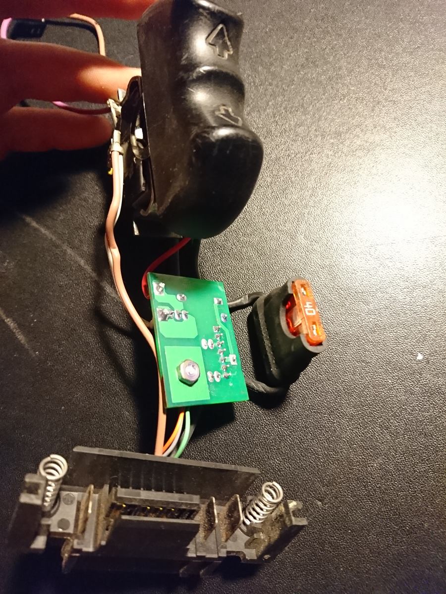

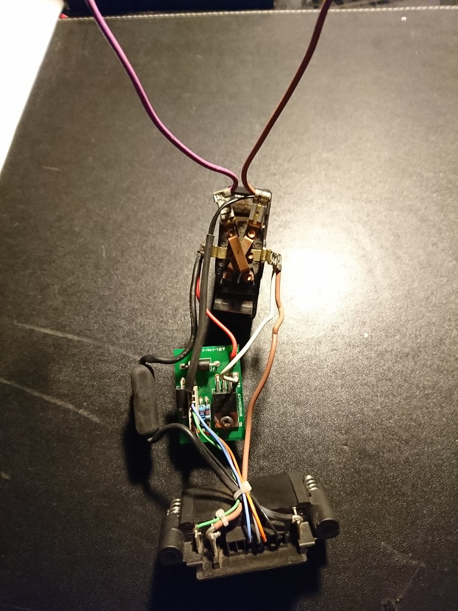

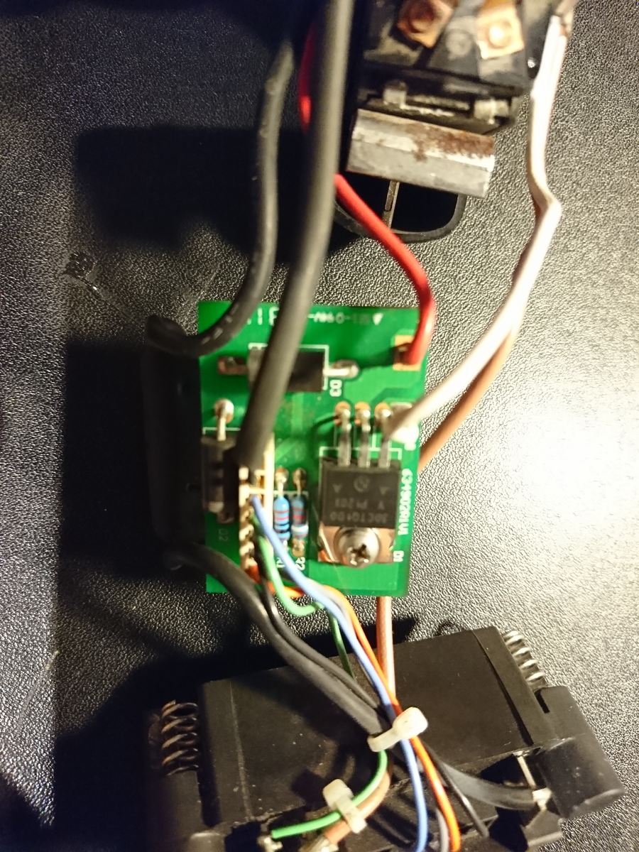

Ich bin kein blutiger Anfänger mehr, aber jetzt auch an meinen Grenzen
angelangt.
Die Bauteile stammen alle aus einem 36V Schlagschrauber von Dewalt der
nicht mehr läuft.
Es gab einen Kurzschluss zwischen dem lila und braunen Kabel, welche vom
Schalter weg gehen und leider ist nicht die Sicherung durchgebrannt,
sondern etwas anderes. Den Schalter hab ich durchgemessen und der
funktioniert noch. Akku gibt noch Spannung aus aber diese kommt nicht
mehr am Motor an.
Also sollte es an der Platine legen.
Was steuert die Platine mit ihren Bauteilen überhaupt an dem DC Motor?
Welches Bauteil ist das Empfindlichste und am wahrscheinlichsten defekt?
Widerstände erkenn ich noch auf der Platine, aber was ist der Rest und
welche Funktion haben sie?
Neu gibt es die Platine leider nicht mehr zu kaufen.
Anbei noch zwei Bilder und schon mal vielen Dank.

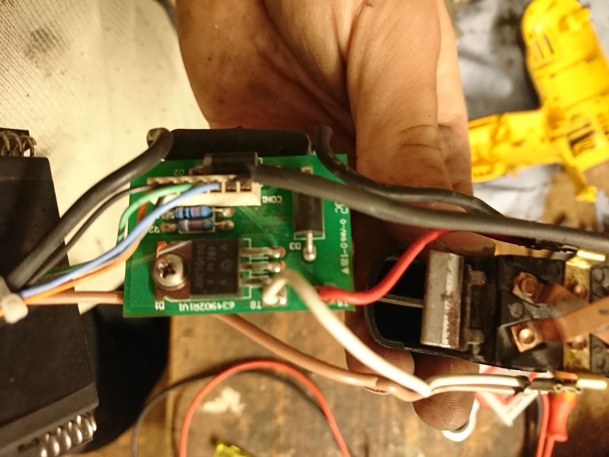

Gast #5611074

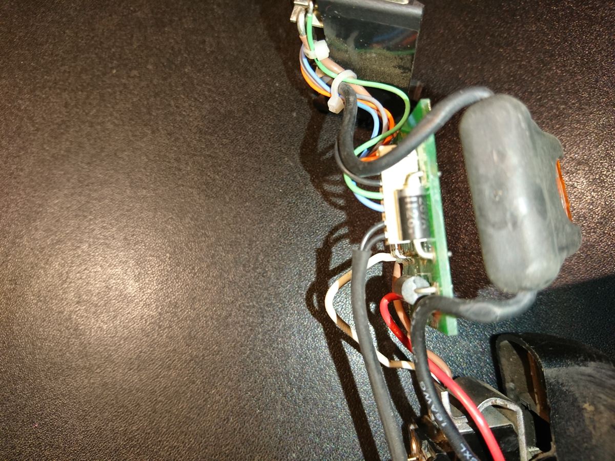

mach mal nen Photo wo man die Beschriftung vom Dreibeiner lesen kann.
meine Glaskugel sagt das ist nen Mosfet, die Widerstände gehen zum Gate
und die große Diode rechts auf Bild 2 ist eine Freilaufdiode für den
Motor.
Ist aber alles geraten solange es keine scharfen Bilder von Vorder und
Rückseite der Platine gibts, am besten mit Info welche Kabel zum Motor
bzw. Akku/Schalter gehen, auch was an den dünnen bunten Kabeln dranhängt
wäre gut zu wissen.
Die Platine könnte mittels PWM über den Mosfet die
Geschwindigkeit/Drehzahl vom Motor steuern, aber wie gesagt alles
geraten bis es mehr Info gibt.

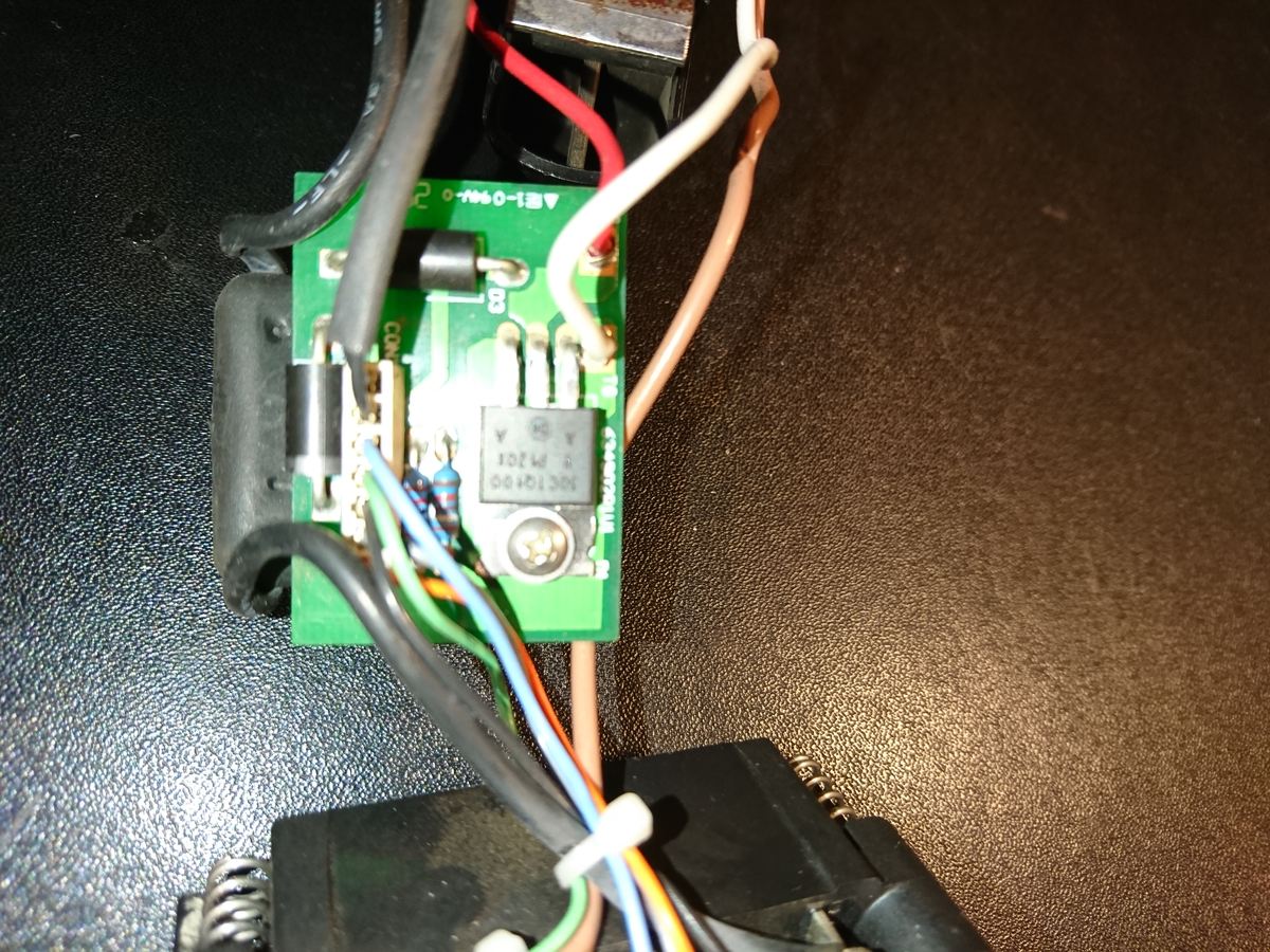

Gast #5612688
Danke schon mal für eure schnellen Antworten.
Anbei sende ich bessere Bilder.
Drehzahl ist nicht regelbar bei diesem Schlagschrauber. Gibt nur links
und rechtslauf und das steuert der Kreuzschalter schon.

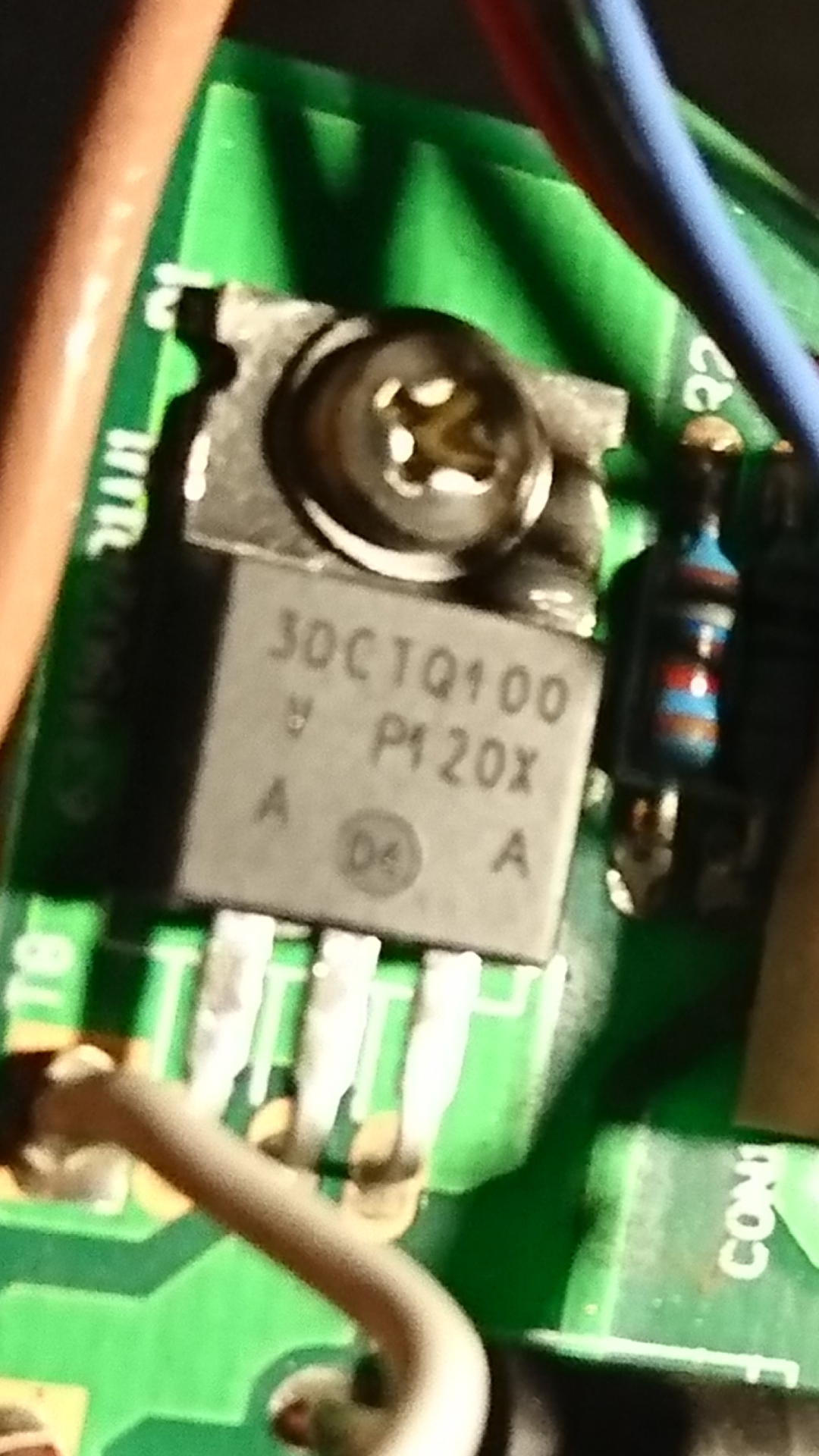

Da sind nur ein paar Dioden und zwei Widerstände drauf.
Das Teil in TO-220 ist eine 30A Schottkydiode.
Gast #5612741
der dreibeiner ist eine 30ctq060 Doppeldiode, mit zwei anoden außen und
in der Mitte einer gemeinsamen Kathode. die wird nehme ich an
freilaufdiode für den motor oder zur verhinderung von rückstrom in den
akku oder spannungsspitzen bei umkehr der drehrichtung abfangen.
Da ist eine 40A autosicherung in der leitung vom Akku (der rote kasten
mit der weißen 40 drauf), teste erstmal ob diese durchgebrannt ist,
sollte man sehen wenn man die rauszieht, die müsste die nahezu 0Ohm
haben bzw. mit durchgangstest vom multimeter dran)
die beiden anderen dioden liefern eine spannung an über das dritte dünne
kabel von der akku seite aus gesehen, könnte grau? sein, an den akku
wenn eine der beiden Leitungen lila/braun positiv ist, also der
schrauber an ist. ob dies jetzt energierückgewinnugn vom nachlauf oder
einfach nur eine nachricht motor läuft ist, kann ich nicht sagen, die
dioden sind dick, die leitungen aber relativ dünn.
Die Widerstände werden nur dem Batterimanagent im akku das Gerät
identifizieren.
Konkret heißt das für dich, erstmal sicherung testen, wenn die hin ist
läuft nichts.
wenn diese wider erwarten heil sein sollte, mess mal mit dem
diodentest/durchgangstest vom multimeter die dioden alle durch
bei den beiden seitlichen mit zwei anschlüssen sollte bei minus an der
seite mit ring eine spannung von ca 0.7 V oder weniger zu messen sein,
andersrum kein durchgang.
bei der mit drei beinen müsste mit minus in der mitte und plus außen
(rechts/links sind verbunden auf der platine) eher 0.5V zu messen sein,
andersrum wieder kein durchgang.
wenn das alles stimmt, miss die spannung mit akku drin seitlich am
schalter zwischen braun/weiß und schwarz/rot, da sollte volle
akkuspannugn anliegen.
Gast #5612742
srry, hab grad erst wieder gesehen dass die Sicherung i.O. ist, es wird
daher eine der dioden entweder in beide richtungen leiten oder sperren.
wenn dies nicht der fall ist, und am schlter seitlich spannung anliegt
bei eingestecktem akku, ist doch der schalter hin. die dioden misst du
natürlich ohne akku durch. wenn seitlich am schalter bei eingestecktem
akku keien spannung anliegt, bleibt die frage ob im akku irgendeine
schutzschaltung greift, dann wird da noch ein kurzschluss sein (entweder
eine diode, oder im schalter)

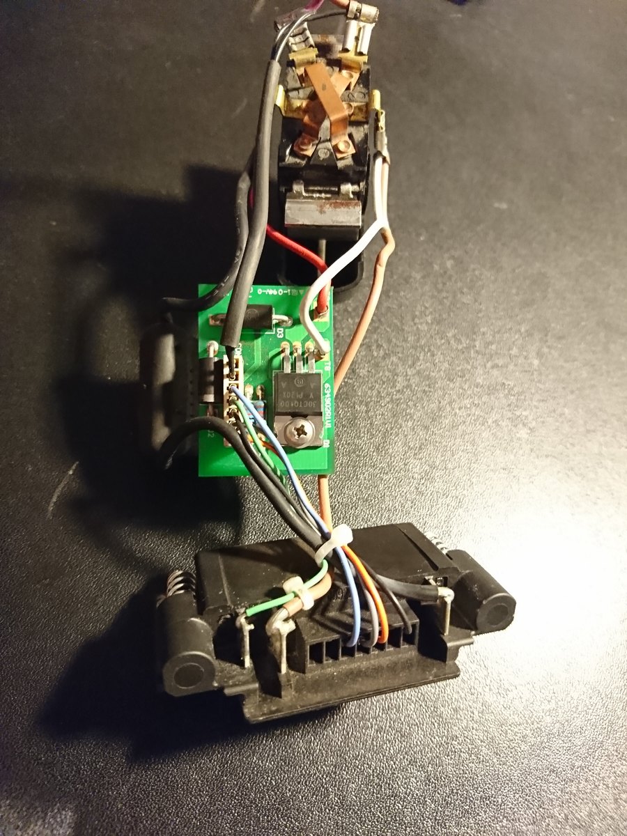

Gast #5615025

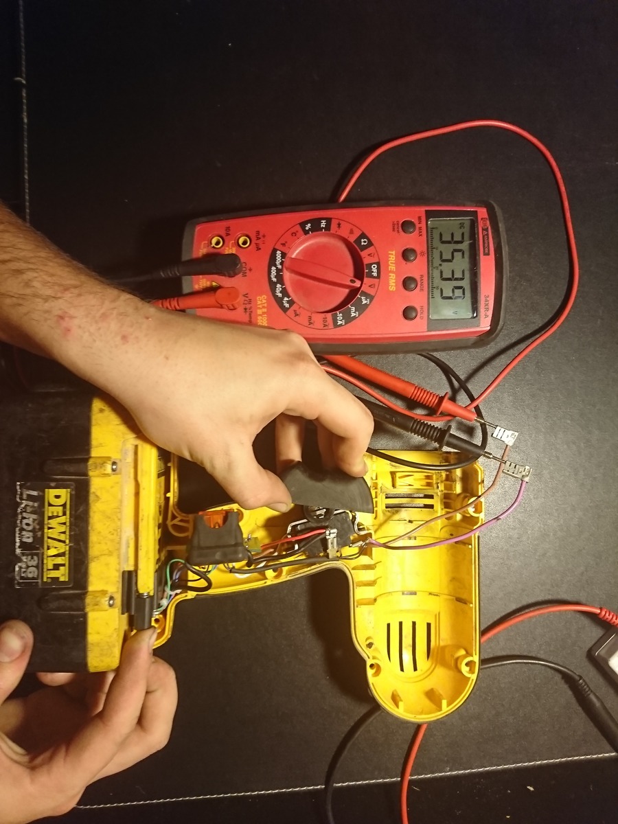

Bin wirklich begeistert von eurem KnowHow und eurer Hilfsbereitschaft!!!
Also ich habe heute die Dioden im eingebauten Zustand gemessen (ist das
auch machbar? )
Es ist genauso wie the_yrr geschrieben hat. 0,62V an den Beiden runden
Dioden und anders rum gesperrt.
Und das Dreibein hat 0,42V und sperrt auch.
Habe dann angefangen mit Akku zu messen und siehe da... Aufeinmal kommt
die Spannung oben an wie auf dem Bild zusehen. Motor habe ich bis jetzt
noch nicht laufen lassen.
Leider ist das Problem jetzt ja nicht wirklich behoben... Habe wohl den
Defekt im Moment durch mein rumgewurschtel nur vorübergehend behoben.
Es handelt sich wirklich um das Modell DC800KL. Woher weißt du das Hinz?
Ich melde mich aufjedenfall wieder, ob er mit Motor läuft und wie lange.
