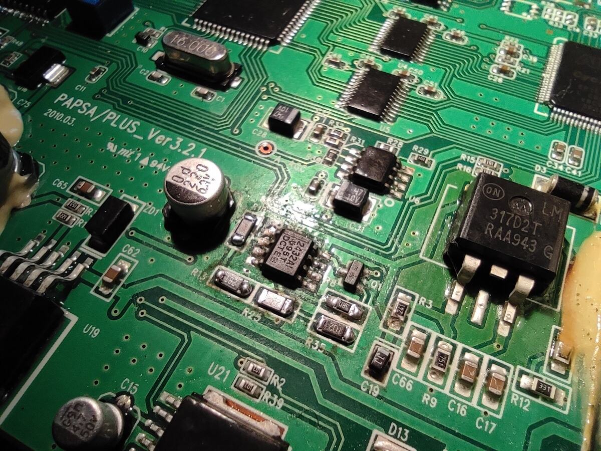

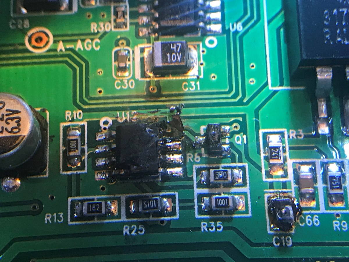

habe ein Problem mit meiner mobilen Sat Anlage.
Diese hatte ein wenig Brandgeruch.
Nach dem öffnen der Abdeckung konnte ich folgenden defekt ausfindig
machen.
Ist ein Reperatur möglich wenn ich die Bauteile U12,Q1 und C 19 tausche
oder tauschen lasse.
Was sind das für Bauteile und wie ist die Bezeichnung.
Wäre super wenn ihr mir helfen könntet.
Grüße Dirk

Schwer, die Platine am IC scheint beträchtlichen Schaden genommen zu
haben.

Sieht hässlich aus. Die Bezeichung ist nicht mehr lesbar. Welcher genaue
Typ? Schaltplan?

War das mal ein Überspannungsschaden? Wenn selbst ein C19 einfach so
wegbrennt ...
Der linke große IC scheint wohl auch schon ein Loch im Dach zu haben -
oder sieht das nur so aus?
von Flip B. (frickelfreak)
ich vermute c19 hat das problem verursacht, kann gut sein, dass die
sache dann wieder läuft.

Hast Du Dir U12 mal genau angeschaut? Da geht gar nichts mehr.

Hm, da sind ja fuer einen SAT-Receiver eigenartige Chipse drauf. So'n
Altera-FPGA und 'nen Atmel haett' ich da jetzt nicht erwartet. Sind das
links 2 oben bei den dicken 1 Ohm Widerstaenden Motortreiber?
Viel sehen tu' ich auf den Fotos nicht - aber ich kann mal
kaffeesatzlesen probieren: Es koennte sein, dass der LM317 fuer die LNB
Versorgung zustaendig ist. Dann koennte es sein, dass der explodierte
U12 ein 555 Timer war, der koennte die 22kHz erzeugt haben. Muesst' man
mal gucken, ob das mit den Resten der Platine hinhauen koennte. Und ob
der LM317 noch spielt (hat der einen Riss, der durch die 7 geht?).
Wuerde mich eigentlich wundern, wenn der noch ganz waere. Vielleicht war
der Q1 fuer die 14/18V Umschaltung zustaendig. Oder fuer's einkoppeln
der 22KHz in den LM317.
Ist aber halt alles nur wilde Mutmassung.

Ich mache mal eine gewagte These, U12 könnte der gleiche Typ wie U6
sein, sollte anhand der Verschaltung überprüfbar sein.

ich gehe davon aus das es der gleiche ist.
U 6
23421
99T
DHNC
steht drauf.
Bei U12 kann ich noch das D mit Lupe erkennen.
Finde im Netz zu dem Teil nicht,Ihr vielleicht ne Ahnung?

Wenn ich das Bild3 oben stark vergrössere, lese ich was anderes:
24321
N99Y
Wobei das N aussieht wie das Zeichen für National.
Ein Nahaufnahme Bild von dem Baustein wäre doch ganz gut.
von Bernd B. (bbrand)
> 24321
Richtig, und wenn die letzte Stelle keine '1' sondern ein 'I' ist, dann
könnte das ein TLV2432 Dual-OP sein. Die Beschaltung kann man zwar nur
schwer sehen, aber soweit erkennbar würde sie dem nicht widersprechen.
Sogar der LTC passt.
Dass der defekte Chip so einer ist aber wenig wahrscheinlich, einen
kleinen Opamp zerlegts ehr nicht so spektakulär.

von Dirk (Gast)
Nabend,
habe soeben U 12 ausgelötet.
Von unten steht 48M43.
Könnt ihr damit was anfangen
Das ist einfach nur eine Losnummer, damit kann man ohne Kenntnis der
Produktionsdatenbanken des Herstellers praktisch nichts anfangen.
von Thomas (Gast)
Versuch mal oben, diesen eventuellen Schutzlack am U12 wegzumachen.
Denke, dass man schon noch etwas erkennen könnte. Oder und dann mit
Makro fotografieren.

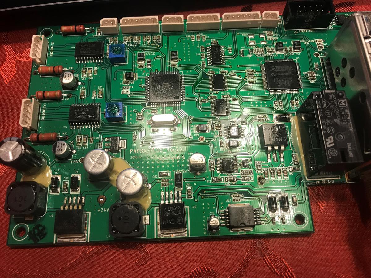

Moin Leute..
Ich hatte ein ähnliches Problem mit der Satmaster portable / Camos CSA.
Habe ich mir die Tage für 50,-€ gebraucht und defekt über
ebay-Kleinanzeigen besorgt.
Ich habe mich heute mal dran gesetzt und ein bischen Reverse Engineering
betrieben.
Das Problem mit der Teilschaltung scheint es öfters zu geben. So auch
bei mir. Die Schüssel war komplett tot. Keine Reaktion nach
Spannungsversorgung.
Der Teil der Schaltung ist meines Erachtens ein OP TLV2432 als
Komparator. Dieser überwacht 2 Spannungen:
1. die Eingangsspannung von der Phantomeinspeisung 24V
2. die 5,2 V die von dem LM317 erzeugt werden
Sobald diese zwei Spannungen korrekt vorhanden sind, schaltet der OP
über Q1 das Relais, welches den Rest der Schaltung mit den 24V versorgt.
Bei mir war der OP oder angrenzende Bauteile aber nicht abgebrannt,
sondern die Widerstände, die als Spannungsteiler für die überwachenden
Spannungen geschaltet sind, sind teilweise hochohmig geworden. Deshalb
wurde das Relais nicht mehr angesteuert und die Schüssel war ohne
jeglich Funktion. Widerstände ausgetauscht, alles wieder o.k. :-)

Bogdan C. schrieb:
> 1. Q1 what is it?
MMBT2222 von Onsemi.
von Bogdan C. (bogdan_c261)
Thank you
I have replaced it. Still does not work

Hi again
It kills me! This bloody dish kills me. Does anyone know the value of
R11? It is near the R12 but it is covered in white glue in the pictures
above. I tried a 3k resistor. Probably I should try 1k. I do not know.
Also what do you think if I swap TLV2432 with a TL022CDR? For some
reason I cannot find a TLV2432 (only mouser seems to have it, and it is
out of my reach). In my opinion it is quite a narrow margin concerning
the 5 volt channel.
Latest update in my strange efforts to revitalise a dead megasat dish.
It seems LM317 was "kaputt", at least in my case. I have changed it.
Immediately the relay kicked in. Now, the dish has a different symptom,
it powers on but it does does not recognise the closed position and it
continuously  tries to set the dish horizontally. It makes a short up
and down movement but it does not rest horizontally. I have checked the
sensor under the round grey plate, it works, so the problem is somewhere
on the mainboard. I have checked all the control points on the
mainboard, the current tensions are as indicated/printed near them.
Well, I will see what I can do the next year. Happy New Year to you all!

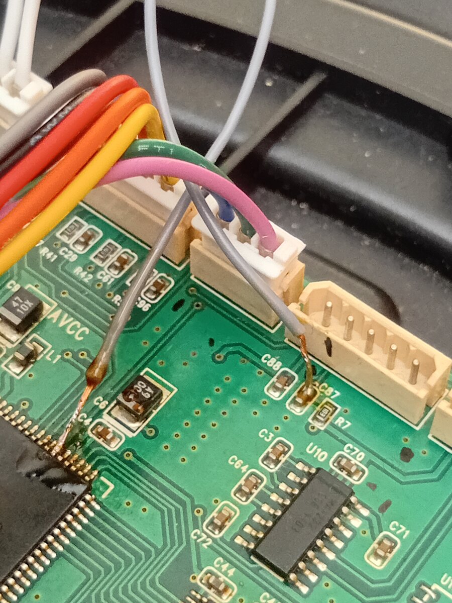

Greetings to all! Finally the antenna is working. The second issue was
that the dish was not able to reach elevation 0. My initial guess was
that the tactile switch under the grey plate was not working. The switch
was forced by each attempt made by the automatic positioning system, to
reach 0 elevation (horizontal). In fact the problem was a bad circuit
leading to processor pins that seem to control the elevation. I have
bridged the interruption and the antenna works fine. The picture looks
messy but it was taken after my first attempt to fix it (at that point I
was not sure at all that it will work).  So to all those who will dare
to repair the megasat satmaster satellite dish a kind warning - the
printed circuit is very, VERY fragile. So please handle it with care!
Hope someone will find all these data useful. At this point I believe
that many issues can be solved just by reading this thread.
Thank you all who posted, every information was pieced together and it
led to a successful repair. Actually this is the first time I am
repairing such a dish.
