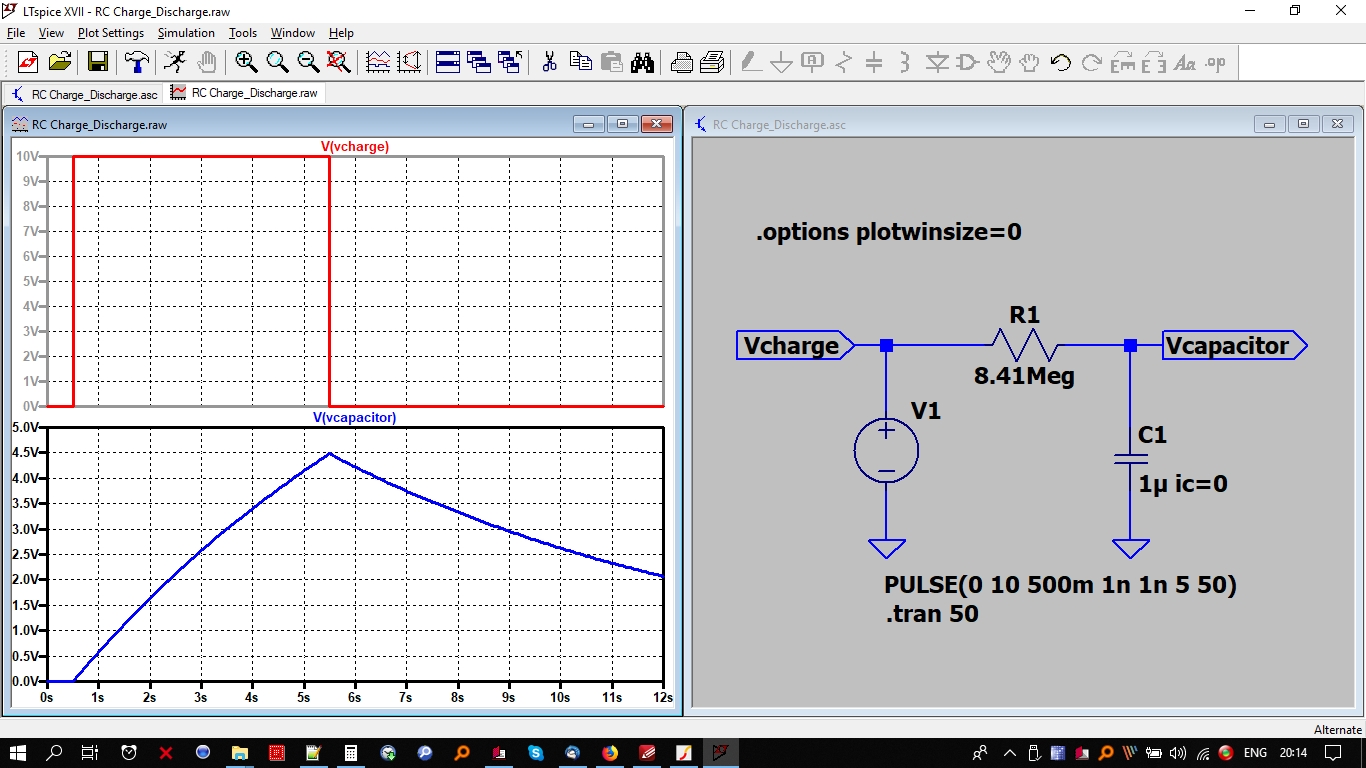

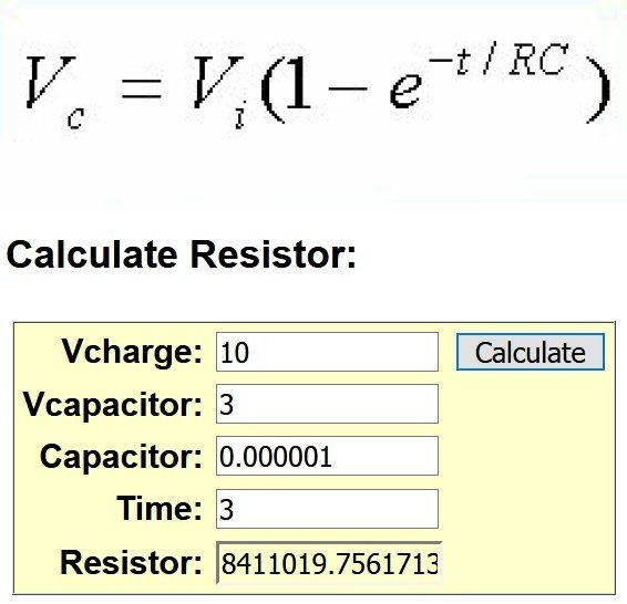

Ich hab hier eine simple Simulation mit einer RC-Schaltung.Ein
Kondensator von 1uF soll an einer Ub mit 10V nach 3 Sekunden auf 3V
geladen werden.
Rechnerisch komme ich dabei auf einen Widerstand von 8.41M
Die Simulation weicht aber entweder 0.5s oder 0.5V von der Berechnung
ab.
Ich habe diese Simulation nur gemacht,weil ich mich gerade mit
JavaScript beschaeftige und ich Berechnung eines Scriptes schnell mit
der Simulation bestaetigen lassen wollte.

Die Abweichung ist viel zu hoch - das JavaScript und mein Taschenrechner
ergeben exakt das gleiche Ergebnis
Gast #5611480
Alexander S. schrieb:
> die 10 V werden doch erst nach 0.5 s angelegt. Berücksichtigt man das,
> stimmt es doch.
