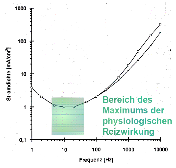

Hallo zusammen, nach der Niederspannungsrichtlinie sind ja (meines Wissens) 50 Volt AC als unkritisch einzustufen, welche man dauerhaft anfassen kann? Handelt es sich hierbei um 50 Hz? Was ist bei höheren Frequenzen? Ist es möglich, dass dann ggf. der Spannungswert abzusenken ist? Gruß Sarah

Siehe Anhang.

#5612802
Sarah E. schrieb: > Handelt es sich hierbei um 50 Hz? Was ist bei höheren Frequenzen? Ist es > möglich, dass dann ggf. der Spannungswert abzusenken ist? Um da direkt drauf einzugehen: hinz' Grafik zeigt den ganz besonders stark reizempfindlichen Bereich. (Reaktion v. Nerven und Muskeln, auch das "Spüren"v des Ganzen). Höhere Frequenz aber koppelt mehr Energie über den v. m. g. Kondensator, bei angenommen gleicher Spannung. (Repeat: Das Thema ist komplex...) Deshalb: Jaein. :)
