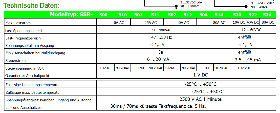

In meinem Aufbau verwende ich einen Raspberry Pi 3, mit dem ich Relais
(insgesamt 4) zur Lastschaltung ansteuern möchte. Nun ist mir
aufgefallen, dass die Relais nicht sauber schalten, sobald ich mehrere
schalten möchte.
Hier erstmal das Datenblatt eines sochen Relais -->
https://www.pohltechnik.com/media/files_public/f0d39b707195b07fb56928b0e5f24cf6/Bedienung_SSR-520-534-DcDc-zw20150523.pdf
Da ich nur auf die Steuerspanung geachtet habe (3-32 VDC) ging ich davon
aus, dass der Pi das packt. Scheint aber, dass der Steuerstrom nicht
ausreicht. Dementsprechend möchte ich jetzt mit einer Treibeerstufe

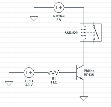

Ich habe bisher noch nicht mit Transistoren gearbeitet, habe mich aber
etwas eingelesen und einen Schaltplan für meinen Anwendungsfall
erarbeitet, den ich gerne mit euch besprechen würde.
Wenn ich richtig verstanden habe, wird die Last (in meinem Fall das
Solid State Relais) bei Anwendung eines Transitors zwischen
Energiequelle und Transistor verbaut.
Der Schaltplan soll so funktionieren, dass das Relais schaltet, wenn der
GPIO auf HIGH geschaltet wird, und entsprechend soll das Relais nicht
schalten bei GPIO LOW.

Moderator (Firma: Titel) Persönliche Seite #5611930
> ausreicht
Ja, ist eigentlich klar.
> Dafür habe ich mir im Elektrostore nebenan folgende Transitoren besorgt
Kannst du nochmal rübergehen und was im Bereich um BC547 o.ä. besorgen?
Die haben nämlich eine wesentlich höhere Stromverstärkung als deine
Leistungstransistoren. Aber für den anfang tuns auch die...
Die Schaltung passt soweit.

hinz schrieb:
>Und ein BD135 ist denkbar ungeeignet wenn du nur 5V Versorgungsspannung
hast.
Ich hätte auch eine 12V Versorgungsquelle.
